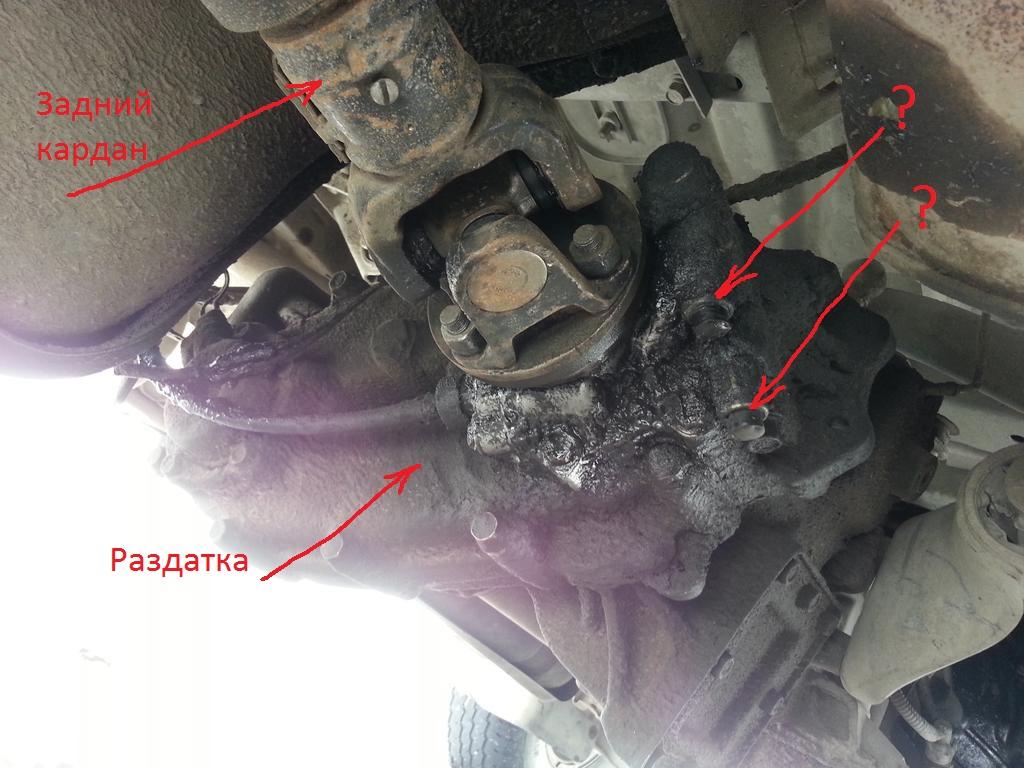

AkA Inc. Опубликовано 25 марта, 2013 Жалоба Опубликовано 25 марта, 2013 На раздаточной коробке, там, где выходной вал на задний кардан, есть два каких-то датчика с оборванными под корень проводами. Хотелось бы узнать, что это за датчики, а также цвета проводов, которые к ним подключаются. Нашёл в этом районе только один двойной провод, который скорее всего и отвалился от одного из этих датчиков. Другого провода нет. Помогите, пожалуйста, инедтифицировать эти датчики, а также узнать какие и какого цвета провода (где проложены) идут на эти датчики. Без них у меня всё работает, ошибок никаких не свтится. Протекает сальник выходного вала на задний кардан. Буду его менять. Заодно хотелось бы разобраться с этими датчиками. И вопрос не в тему - как поменять этот сальник, чего нужно откручивать? Цитата
N181 Опубликовано 25 марта, 2013 Жалоба Опубликовано 25 марта, 2013 @AkA Inc.,http://www.delicaclub.ru/forum/index.php?/topic/19922-%D0%BF%D1%83%D1%87%D0%B5%D0%BA-%D0%BF%D1%80%D0%BE%D0%B2%D0%BE%D0%B4%D0%BE%D0%B2-%D0%B2%D0%BE%D0%B7%D0%BB%D0%B5-%D0%BA%D0%BE%D1%80%D0%BE%D0%B1%D0%BA%D0%B8/ И вопрос не в тему - как поменять этот сальник, чего нужно откручивать? http://www.megazip.ru/ru/auto/mitsubishi/view/262/1895/19272/263801 http://www.megazip.ru/ru/auto/mitsubishi/view/262/1895/19272/263850 1 Цитата
Zakhar Опубликовано 25 марта, 2013 Жалоба Опубликовано 25 марта, 2013 @AkA Inc., эти два датчика - один из них датчик включения полного привода, второй - пониженной, лампочка на приборке загарается. где какой уже не вспомню. выкручивать аккуратно, вывалится маааленький металлический шарик вероятность потери которого крайне велика. цвета проводов вроде красно-синий красно-белый и черный. точнее не вспомню. Цитата
михалыч алт Опубликовано 25 марта, 2013 Жалоба Опубликовано 25 марта, 2013 (изменено) У моей машины на этих датчиках тоже провода были оторваны. Поискал родные, ничего не нашел. Тогда купил два датчика включения ламп заднего хода от 06 Жигулей или от тормозной педали, точно не помню. Отрезал немного штоки датчиков и нарезал в раздатке резьбу под эти датчики. Установил наместо шарики и жигулевские датчики. Подсоединил датчики паралельно и все работает без проблем. Лампочка включения переднего моста загорается как ей и положено. Изменено 25 марта, 2013 пользователем михалыч алт Цитата
AkA Inc. Опубликовано 26 марта, 2013 Жалоба Опубликовано 26 марта, 2013 Спасибо, разобрался, буду паять. Цитата
