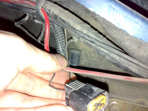

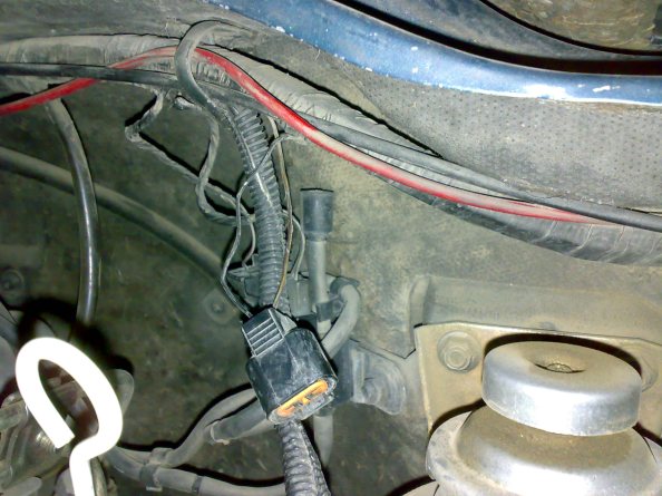

Народ, вопрос тупой, а в какой шлейф уходят провода с датчика? У меня они откусаны, и шлейф не могу найти которой идет в панель приборов, если возможно - киньте фоткой!!!
Вечер добрый .Спасибо 181.Купил новый датчик а там разъём круглый,вот я и голову ломал куда его пихать :wacko: ,вроде самая ближащая фишка прямоугольная,но провода по цвету вроде такие же.Надо искать новую фишку(разъём).
