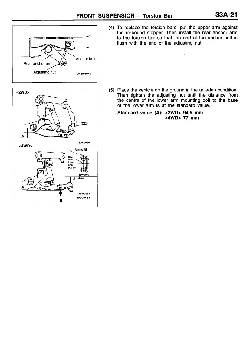

GSN Опубликовано 13 апреля, 2012 Жалоба Поделиться Опубликовано 13 апреля, 2012 Смотрю, передок как-то просевший стал. То-ли после аварии, то-ли просто не замечал раньше. Вообщем открыл гроссбук по машине, высмотрел размеры и полез мерить у себя. И точно - для 2WD написано, что расстояние "А" должно быть 94.5 мм, а у меня всего 83. Вопрос в следующем: много-ли надо крутить торсион, чтобы выбрать эти 12 мм? И надо-ли вывешивать морду для накрутки торсов? Цитата Ссылка на комментарий Поделиться на другие сайты Поделиться
paul-irkut Опубликовано 13 апреля, 2012 Жалоба Поделиться Опубликовано 13 апреля, 2012 Нет, не много. Вывесить морду желательно - проще крутить. С уважением, Павел Цитата Ссылка на комментарий Поделиться на другие сайты Поделиться
vol Опубликовано 13 апреля, 2012 Жалоба Поделиться Опубликовано 13 апреля, 2012 Какой- то непонятный параметр для измерения придумали инженеры мицу, чтобы выставить торсион... Пытался у себя проверить, не додумкал : Как это замерить то, фактически?! Цитата Ссылка на комментарий Поделиться на другие сайты Поделиться
GSN Опубликовано 13 апреля, 2012 Автор Жалоба Поделиться Опубликовано 13 апреля, 2012 (изменено) Элементарно - всё измеряется от земли. Разница и есть расстояние "А". Тут меня больше прикололо само число - 94,5. Не больше не меньше! Понятное дело, что погрешность таких измерений +/- 1 мм, а тут до полумиллиметра... Изменено 13 апреля, 2012 пользователем GSN Цитата Ссылка на комментарий Поделиться на другие сайты Поделиться

GSN Опубликовано 16 апреля, 2012 Автор Жалоба Поделиться Опубликовано 16 апреля, 2012 (изменено) По поводу того надо или нет развал делать надо просто глянуть на приведённый чертёж, мысленно провернуть торсион и увидеть, что ось цапфы будет уходить либо вверх, либо вниз. А по поводу груза водилы и пр. в букваре же написано на чистом аглицком: "Place the vehicle on the unladen condition...", что по русски "Разметите тачилу на земле в ненагруженном состоянии...". P.S. У меня есть распечатка развала-схождения после победы над закисшим развальным болтом (http://www.delicaclub.ru/forum/index.php?/topic/19304-%D1%80%D0%B0%D0%B7%D0%B2%D0%B0%D0%BB-%D1%81%D1%85%D0%BE%D0%B6%D0%B4%D0%B5%D0%BD%D0%B8%D0%B5/page__fromsearch__1). После накрутки торсов на развале попрошу сделать такую же распечатку перед настройкой. Результаты выложу здесь. Изменено 16 апреля, 2012 пользователем GSN Цитата Ссылка на комментарий Поделиться на другие сайты Поделиться
