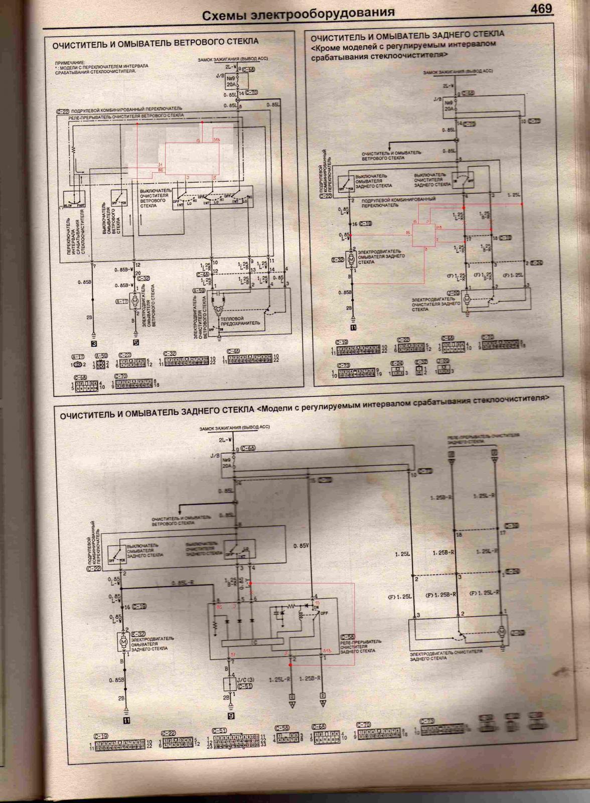

АЛЕКСЕЙ222 Опубликовано 15 апреля, 2012 Жалоба Опубликовано 15 апреля, 2012 (изменено) Не секрет ,что не у всех есть такая опция.... Я давно хотел внедрить регулируемое реле стеклоочистителя и в перед ,и в зад от Ваза-Газа.Пауза от 0.5 до 45 секунд задаёшь сам ,два раза нажав на рычаг стеклоочистителя. Стояло у меня на прошлой машинке.Цена около 300р,только его подключить нужно правильно и всё. Поможете? Там 6 контактов вот и нужно узнать,расшифровать, куда какой идёт.Типа масса ,постоянный плюс,плюс с выключателя,выход на стеклоочиститель. Думаю начать сзаду, там попроще. Есть схема от булки.От Калины думаю в инете найти можно. http://fotki.yandex....w/618981?page=0 P.S. Снимки можно увеличивать,внизу справа,нажав на "В другом размере" Изменено 15 апреля, 2012 пользователем АЛЕКСЕЙ222 Цитата

ze_pp_elin Опубликовано 21 сентября, 2012 Жалоба Опубликовано 21 сентября, 2012 Парни фотки схем выложеные выше это схемы дэлки? Цитата
ze_pp_elin Опубликовано 21 сентября, 2012 Жалоба Опубликовано 21 сентября, 2012 Для чего какой контакт нужен я точно разберусь, а вот вживить в наш авто не обещаю но постараюсь, да и совместно размышляя легче будет. Цитата
АЛЕКСЕЙ222 Опубликовано 21 сентября, 2012 Автор Жалоба Опубликовано 21 сентября, 2012 (изменено) Для чего какой контакт нужен я точно разберусь А больше мне не чего не нужно.Руки и у самого есть. Изменено 21 сентября, 2012 пользователем АЛЕКСЕЙ222 Цитата
ze_pp_elin Опубликовано 21 сентября, 2012 Жалоба Опубликовано 21 сентября, 2012 В общем нашел схему от лады и судя по ней получилось чтото типа ентого 31- это масса 15- питание реле 12в (постояный плюс от замка зажигания на мотор дворников) 86- вывод 12в с питания мотора омывателя на реле J- питание 12в с выключателя стеклоочистителя на реле S- питание на мотор дворников (на ладе идет через подрулевой переключатель) 31Б- тоже питание на мотор дворников (по ладовской схеме временый + для довода дворников до штатного положения) Принцип работы судя по схеме подключения примерног такой на контакт 31 подается масса, а на контакт 15 подается +12 - эти контакты, питание реле. Если на контактах 86 и J нет тока, то контакы S и 31Б соединены между собой. При подаче 12в на контакт 86 контакт S размыкается с 31Б, на S появляется напряжение, тоесть если помыть стекло то дворники сами несколько раз протрут его. Если подать ток на контакт J то S должен работать циклично, с какимито промежутками.Получается что контакты J и 86 управляющие. Неисключаю и ошибок, если что то сильно не бейте Цитата
Gore Опубликовано 21 сентября, 2012 Жалоба Опубликовано 21 сентября, 2012 ze_pp_elin ты лучше не умничай, а пальцем покажи, Нарисуй схему как к нам приколхозить на перед и зад. Цитата
ze_pp_elin Опубликовано 21 сентября, 2012 Жалоба Опубликовано 21 сентября, 2012 Я не умничаю, а вообщето помочь хочу! А то желающих я смотрю много Но не об этом в общем.С хему попробую нарисую но 100 процентно верна она наврятли будет,всеже когда делаешь и у тебя все перед глазами намного легче, но когда до книги доберусь покумекаю обязательно Цитата
ze_pp_elin Опубликовано 21 сентября, 2012 Жалоба Опубликовано 21 сентября, 2012 И есче еслиб кто подкинул внутрению схему устройства реле это облегчилобы задачу, ато все наугад получается Цитата
Тихоход Опубликовано 21 сентября, 2012 Жалоба Опубликовано 21 сентября, 2012 Вот, нацарапал. Сильно не бейте. Цитата
АЛЕКСЕЙ222 Опубликовано 21 сентября, 2012 Автор Жалоба Опубликовано 21 сентября, 2012 Парни фотки схем выложеные выше это схемы дэлки? Булки схема. есче еслиб кто подкинул внутреннюю схему устройства реле это облегчило бы задачу Могу в принципе скрыть реле,если это требуется. Я практик ,а не теоретик и электрические схем читать увы не умею. Там нельзя ли разобраться с цветом проводов? Было бы куда легче. Цитата
ze_pp_elin Опубликовано 22 сентября, 2012 Жалоба Опубликовано 22 сентября, 2012 @АЛЕКСЕЙ222, Не релюшку пока не куроч, потом если сильно прижмет, по цветам проводов- на схеме они конечно промаркированы но незнаю как у кого, а у меня на машине и схеме цвета разные @Тихоход, А зачем на питание омывателя 2 провода идет? Цитата
Тихоход Опубликовано 24 сентября, 2012 Жалоба Опубликовано 24 сентября, 2012 Второй провод - это не питание, а снятие сигнала на рэле для включения дворников после омыва стекла. А вот интересно, по схеме получается, что для лобового стекла рэле встроено в блок подрулевого переключателя и не снимается. Если так, то придётся потроха из новой рэлюхи переносить в переключатель. Цитата
ze_pp_elin Опубликовано 26 сентября, 2012 Жалоба Опубликовано 26 сентября, 2012 В общем други добрался я до книги со схемой, в итоге можно все делать по первым 2 схемам @Тихоход, я бы один в один рисовалбы. @Тихоход,Реле стоит не в подрулевом блоке. А вот новую релюшку какраз и можно установить гденибудь рядом с рулем. Цитата
