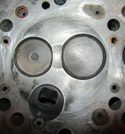

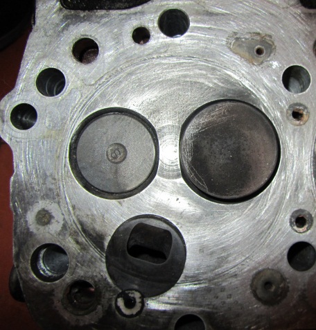

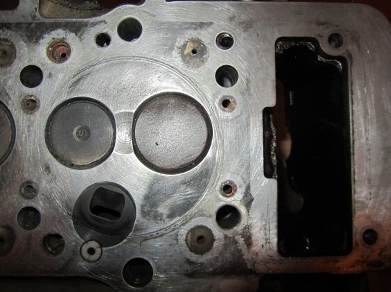

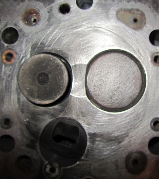

Ребята помогите на 4m40. Закипел. Пока двигался до дома заметил что поднялась стрелка max, скидываеш давление в системе стрелка опять в норме. Через мин.10 опять таже фигня. Утром на холодную проверил и увидел что пошли пузыри из радиатора в расширительный бачек, надел пакет, понюхал-газы. Разобрал ГБЦ нормальная трещин нет. Прокладка - видимых дефектов нет. Помпа в норме. ГБЦ не повело. Начел копать дальше нашел что подача охлаждайки к турбине болт который прикручивает трубочку к блоку забита напроч. Спосибо прежнему хозяину лил воду. Ну не может же из за этого газы идти в бачек т.к. подача идет в паралель. Также когда купил новую прокладку увидел что старая была сломана специально там где цепь ГРМ, предположение - что крышка лобовины была выше блока а там был нанесен герметик. Ну тоже из за этого немогут быть газы, так как пошло-бы либо масло либо антифриз в масло, его нет. Голова кипит помогите советом.

Давление сбрасывал после того как заглушил и потехоньку открывал крышку и закрывал процедура длилась мин 10-15. ГБЦ проверял на глаз, немного мелкой шкуркой прошелся чтоб была чистая ничего нет. Систему заливал прогонял воздушную пробку убирал на холодную правдо. Радиатор - верхний патрубок горячий хоть яишницу жарь нижний чуть чуть теплый, термостата ставил два оригинал дома проверял кипятил с градусником оба ОК.

@pavlik, тебе надо ГБЦ отвезти на опрессовку, только так можно понять есть трещина или нет, просто если трещина в форкамере то ты этого даже не сможешь увидеть,а опрессовка сразу покажет цела бошка или нет
Что значит опресовка, чего? Ты имеешь ввиду что трещина между фор камерой и башкой, или трещина самой форкамеры. И может ли треснуть где клапан т.е. там внутри а то я еще клапана не снимал?

опрессовка ГБЦ, трещина может быть где угодно, притом на холодную может быть и не видна, суть опрессовки в том что закрывают все отверстия системы охлаждения и создают давление внутри, если есть трещина давление будет падать.
p.s. если опрессовка покажет что ГБЦ целая,то тогда смело собирай всё назад с новой прокладкой, если же нет, то проще взять контрактную, с ремонтом заморачиваться не стоит.

@pavlik, ГБЦ трескается не обязательно по видимым местам. Целостность ее покажет только опрессовка с нагревом в ванне.
и желательно рабочим давлением, т.е. около 30 кг
