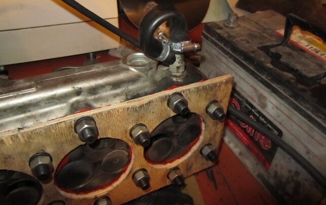

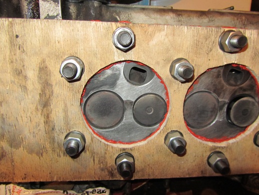

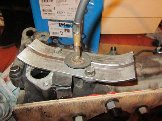

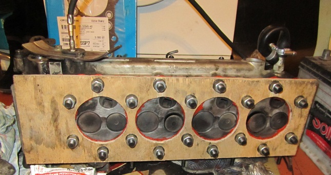

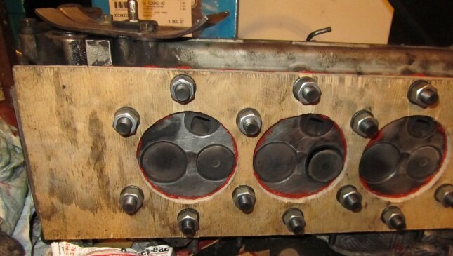

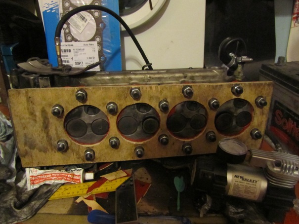

pavlik Опубликовано 26 апреля, 2012 Автор Жалоба Опубликовано 26 апреля, 2012 Ну вот я проверил свою ГБЦ. Как и предпологалось трещина в форкамере. Проверял сам у нас в городе нет не кого кто мог бы проверить, поэтому прешлось самому изобритать, нагревать ничего не пришлось все и так показало, хотя если трещина бы раскрывалась при температуре то в ванную и кипятильник. Выкладываю фотоотчет. фанера была четверка но после первой неудачной попытке первый слой отслоился, в итоге стала 3. болты теже что и крепят ГБЦ только гайки прешлось покупать. канал который идет патрубок к радиатору заглушил первой попавшийся железякой (какойто вкладыш) просверлил отверстия и вставил сосок от камеры резина послужила как прокладка. второе заглушил куском рез. трубке. Довали до 5 очков, после из под хомутов зашипело (хамуты были г-но). Хотя при одной отмасферы я уже нашел где трещина. фанеру посодил на герметик. общий вид. Компрессор обычный автомобильный, давит 7 оч-ов. 1 Цитата
