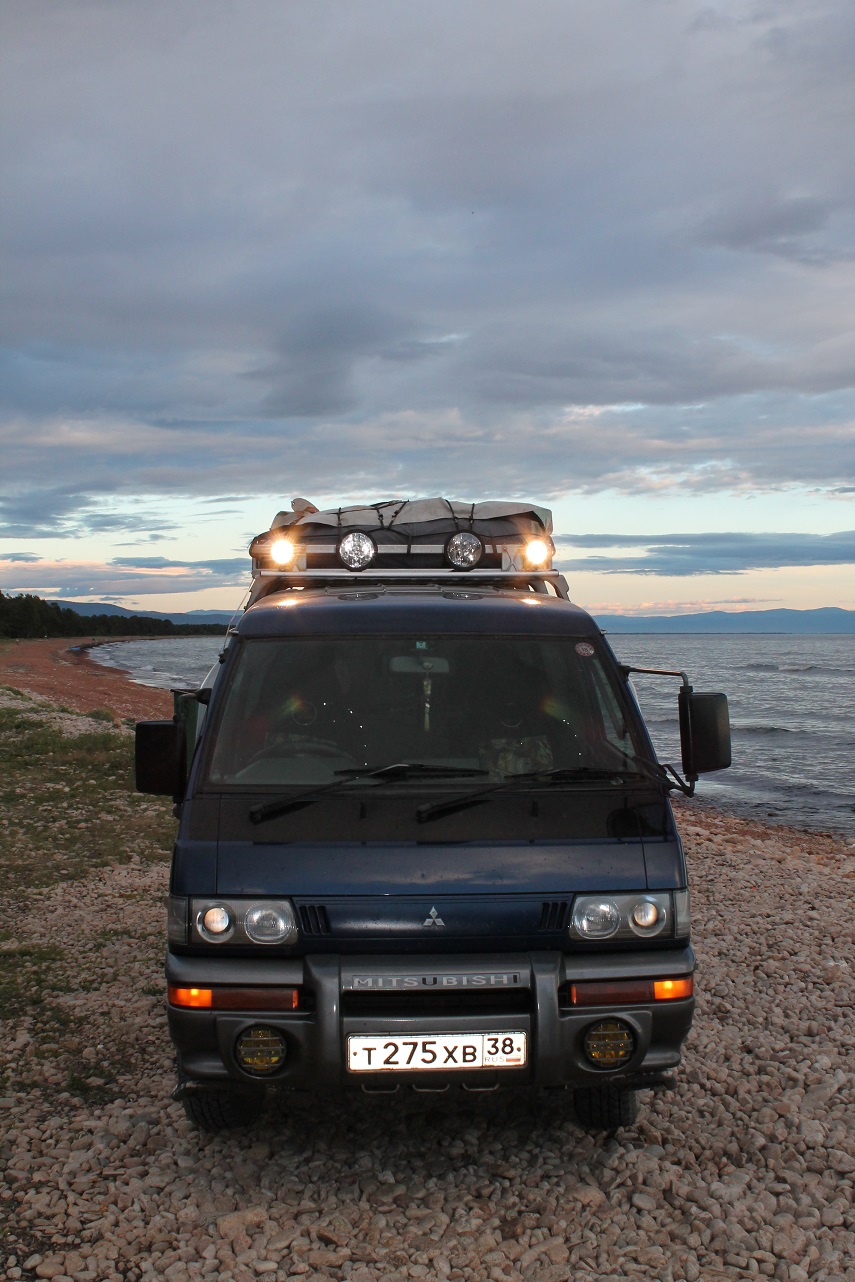

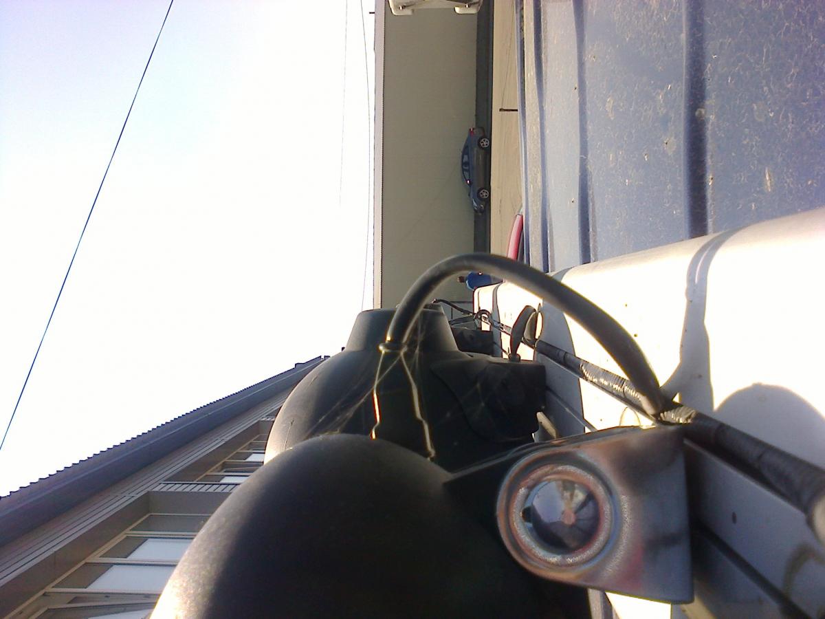

ЦАРЬ Опубликовано 14 июля, 2014 Автор Жалоба Опубликовано 14 июля, 2014 (изменено) ну докладываю. дырку просверлили в крыше, выше стойки средней. Вставили туда какой то уплотнитель, сказали зуб на мясо сто раз так делали джиперы не жалуются (они мне и посоветовали электрика этого). Насчет моего предложения сделать фишки (для облегчения снятия люстры), мне ответили "наркоман што ле"))). Сделать конечно сделаем, на как оно все в быту будет хз. Короче послушал спецов, фишки только в фарах. Всю проводку спрятали в жолоба люстры, вообще ничего не видно. Вход в кузов так же под стойкой люстры. Теперь о фарах. Люминаторы (которые дальний), лупят лучами как меч Дарта Вейдера, настраивать надо оч тонко. Вроде настроил нскоряк перед поездкой, но оказалось низковато, и как то в кучу. Ближний , просто песня. Там показательное местечко было, спуск по корням и буеракам по густому лесу. По сравнению с родным светом небо и земля. Ровный полукруг яркого света перед машиной. Сказывается наверно и то что на крыше стоят они. Но в целом супер гут. Фары Хелла Мега Бим ФФ Изменено 14 июля, 2014 пользователем ЦАРЬ Цитата
ark Опубликовано 14 июля, 2014 Жалоба Опубликовано 14 июля, 2014 Так,Андрей Андреевич,а теперь всё тоже самое,но покрупнее!Дырку,уплотнение,проводку,кнопки управления...Спасибо!.. 1 Цитата
Demiurge Опубликовано 14 июля, 2014 Жалоба Опубликовано 14 июля, 2014 @ark, +1 а то прям секретные материалы Цитата

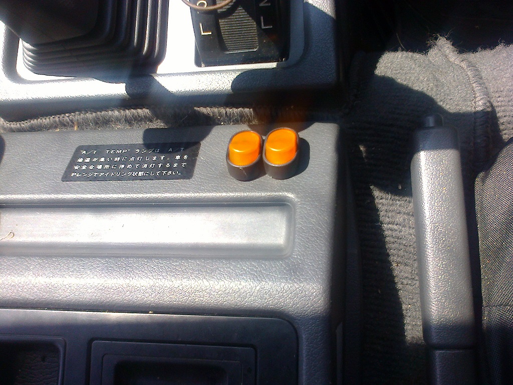

ЦАРЬ Опубликовано 15 июля, 2014 Автор Жалоба Опубликовано 15 июля, 2014 ну епта началось. проводка где то в стойке между дверями, я че знаю где она там))). Кнопки Хелла, по 150 рублей в авто граде покупал, или по 250 не помню. С диодом внутри. Простенькие такие , аккуратные. Поставил в своем случае не совсем удачно. В район где стеклоподъемники. Вот у меня коты в первой же поездке пару раз свет включали когда по машине лазили)))). Благо теща оказалась бдительной, и рация до меня достала, и я смог ответить на вопрос че сделать что бы погасли лампы на крыше. Ладно, сфотаю выложу. Аркаша по старой схеме, если я забуду - СМС напоминание))). Если все по плану будет, в августе приеду Цитата
Demiurge Опубликовано 15 июля, 2014 Жалоба Опубликовано 15 июля, 2014 @ЦАРЬ, пасиб! исчерпывающе. Я чета забыл про желоб этот в планке люстры, туда и правда коса отлично прячется. И выход за стойкой - хорошо. С багажником также сделаю. Цитата
