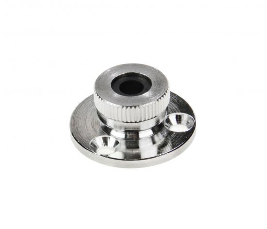

Саня41 Опубликовано 18 февраля, 2015 Жалоба Опубликовано 18 февраля, 2015 А где можно купить такой или подобный разъем для проводки. Хочу вывести провода на крышу для люстры , дополнительного света заднего хода и пневмосигнала. Хочу что бы все было герметично и с возможностью разсоединения проводки. В каких магазах продаются и как называются, для чего предназначаются??? Цитата
