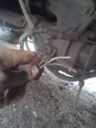

проблема в следующем - машина плохо разгоняется и порой происходит как сброс скорости (двиг начинает реветь а машину как за зад тянут) вот полез и в районе коробки нашел пучек проводов:

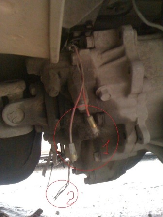

1) два провода непонятно куда - фишек рядом нету
2) датчик с торчащими из него 3-я проводами, предполагаю что вероятно связанный с овердрайвом...может ошибаюсь

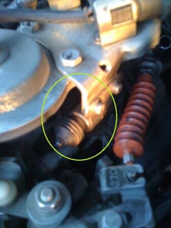

На другой фотке кнопка в районе ТНВД - отключенная :28: - рядом фишек тож никаких нет.
Буду рад любой инфе или предположениям что куда идет и для чего

на ТНВД - выключатель кондиционера при максимальном нажатии на педаль газа
на первой фотке это датчики включения 4ВД, на них фишек нет, провода к ним припаюваются, надо расковырять легонько и подпоять
Самое интересное, что на первом фото на датчике (2) - 3 провода а у меня в наличии только два,и тоже из рязряда непонятных, в этом же жгуте идет проводка от топливных баков, но там все на месте.

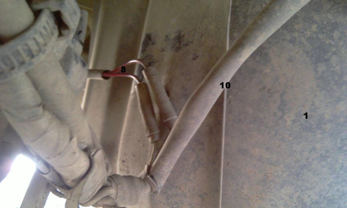

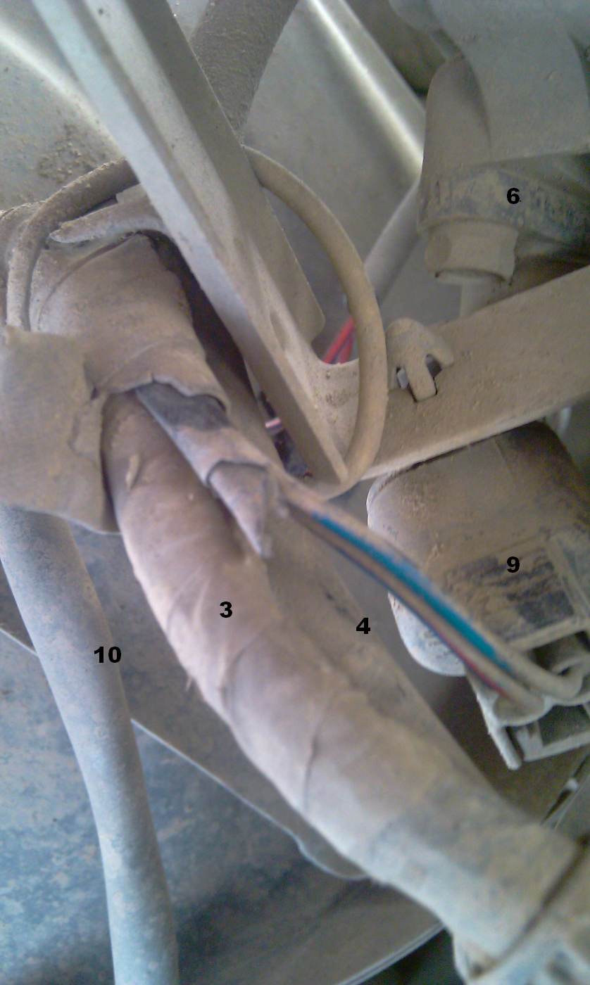

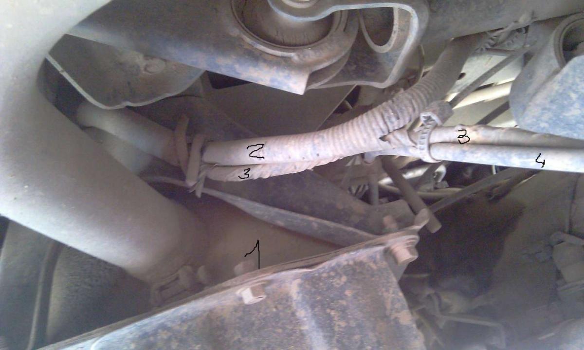

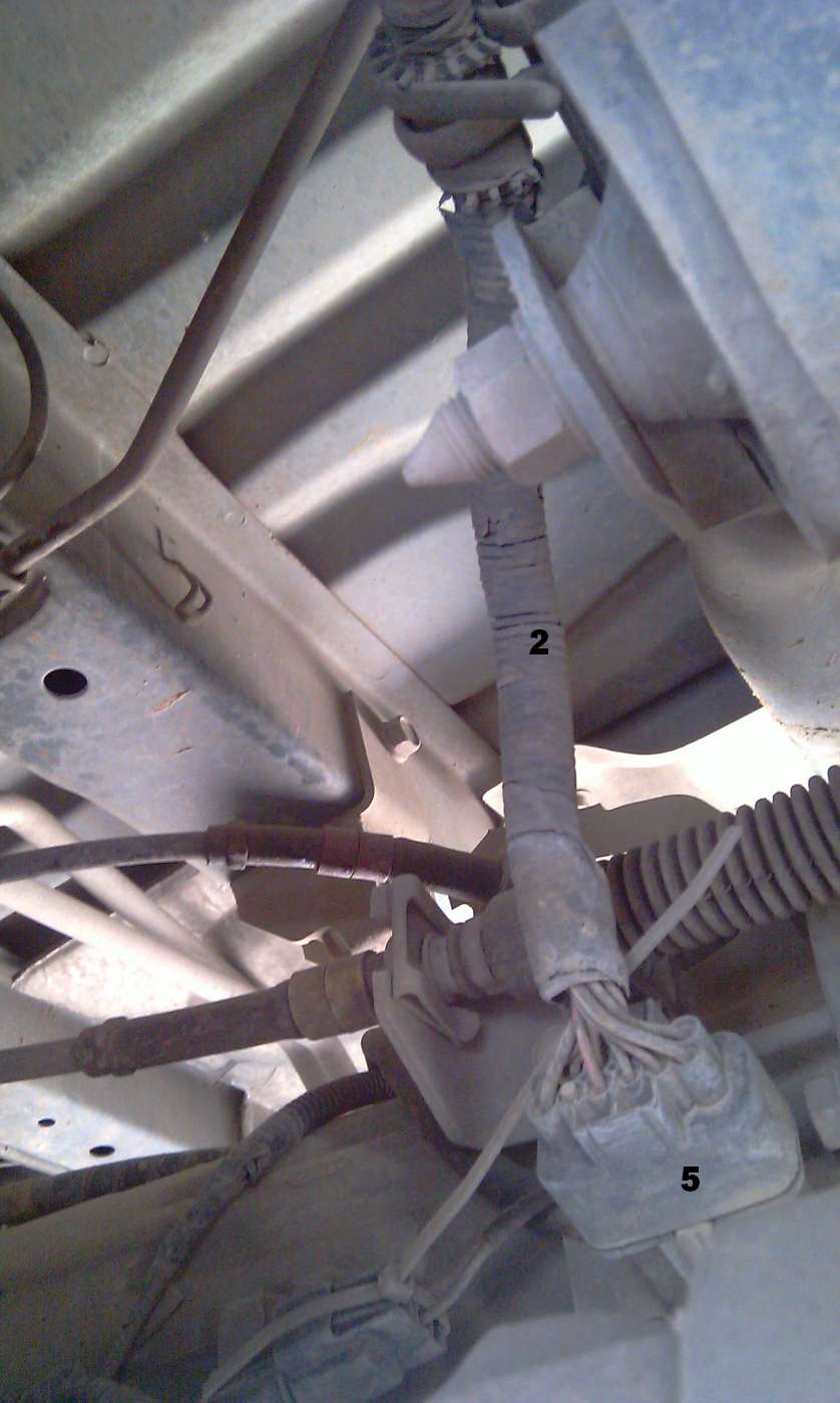

Поскольку фотки @Anatoliy_25Rus не очень, сделал свои(номера деталей на фотографиях не меняю)
Начнем с начала

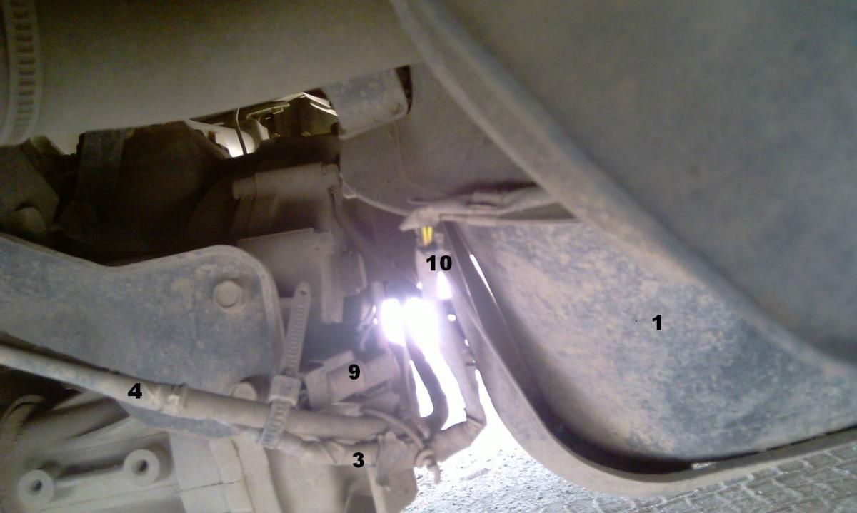

фото №1: здесь мы видим БАК(1), толстый жгут проводов на ПЕРЕКЛЮЧАТЕЛЬ РЕЖИМОВ АКПП(2),
пучёк проводов к РАЗДАТКЕ и ДАТЧИКУ УРОВНЯ ТОПЛИВА (3), ТРОС СПИДОМЕТРА(4)

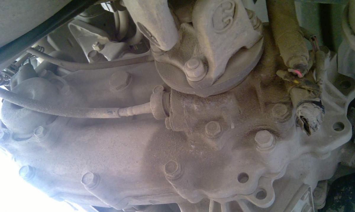

фото №2:толстый жгут проводов на ПЕРЕКЛЮЧАТЕЛЬ РЕЖИМОВ АКПП(2), РАЗЪЁМ ПЕРЕКЛЮЧАТЕЛЯ РЕЖИМОВ АКПП(5), про него подробнее тут-http://www.delicaclub.ru/forum/index.php?/topic/213-электро-схемы/page__st__20__p__218830&do=findComment&comment=218830 и тут -http://www.delicaclub.ru/forum/index.php?/topic/681-датчик-положения-акпп/page__st__40__p__218462&do=findComment&comment=218462

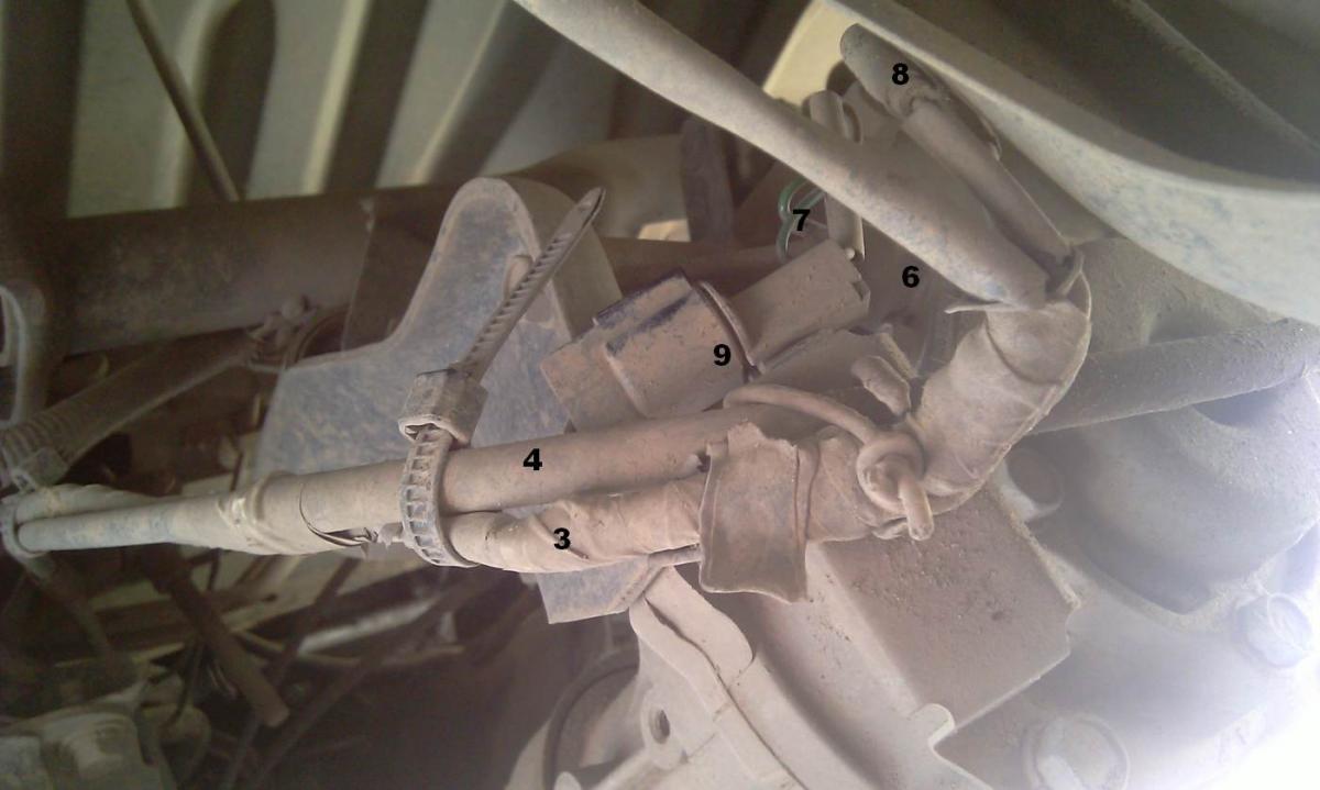

фото №3:из нового - импульсный датчик индикации вкл. переднего привода(WEEL LOCK)(6), РАЗЪЁМ от вышеназванного датчика(9), ПРОВОДА (7)(зелёненькие) от датчика(6) к разъёму(9), уходящие ПРОВОДА (8)(красненькие) на ДАТЧИКИ ВКЛ. ПОЛНОГО ПРИВОДА фото №6 (на щитке приборов они зажигают индикатор включонного полного привода"машинка с колёсиками")

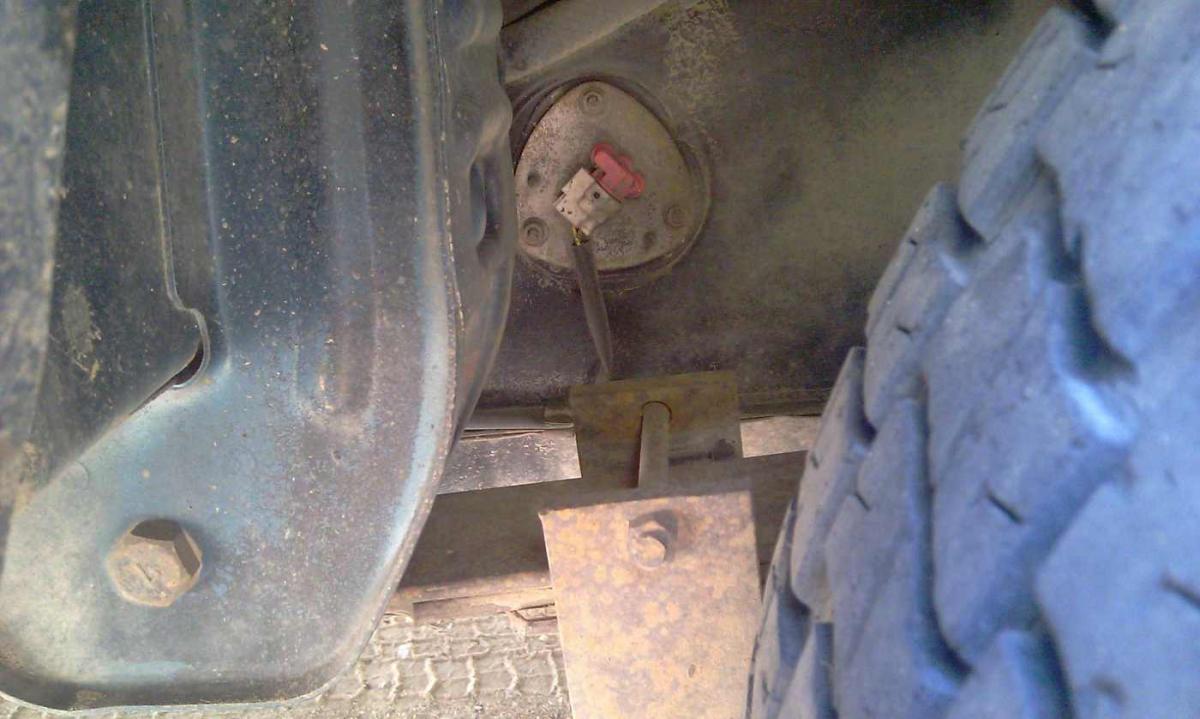

фото №4:из нового - жгут проводов на ДАТЧИК УРОВНЯ ТОПЛИВА(два жовтеньких и один чёвненький внутри))(10)
фото №5: все лица известны, фото сделано с другого ракурса, а да БАК(1) - это уже второй(задний бак)
фото №6: "ДАТЧИКИ РАЗДАТКИ" (11)(12), на каждом датчике по два контакта (A + Г) и (Б+Д), линиями показана схема их подключения
фото №7: общий план
фото №8: ДАТЧИК УРОВНЯ ТОПЛИВА (два жовтеньких и один чёвненький)
Изменено пользователем N181

Более крупное фото, для возможности идентификации модели или марки редуктора. и проводок (безхозный)
Фото с непонятным датчиком на раздатке рядом с тросом.

1.жёлтый,жёлтый с зелёной полосой и чёрный - они идут на датчик уровня топлива(post-7469-0-50474100-1335343521_thumb.jpgк этому)
