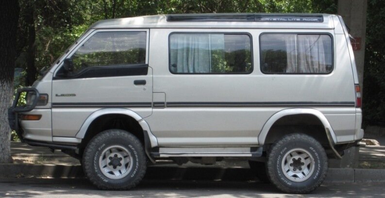

Влад_К Опубликовано 26 апреля, 2012 Жалоба Опубликовано 26 апреля, 2012 Может лучше попробовать поставить кабину (кузов) делики на раму крузака. Вот фото. Цитата
ЦАРЬ Опубликовано 26 апреля, 2012 Жалоба Опубликовано 26 апреля, 2012 (изменено) Полностью согласен с Боксер420 на счет экспуататора и с Влад-К. что лучше вкрячить кузов Делики на раму и соотв трансмиссию и мотор джипа. повторюст в Иркутске делали такой хайс. ставили его на базу Прадо, яправда хз какого. Нверно 70 какого то. Очень зачетный аппарат вышел Изменено 26 апреля, 2012 пользователем ЦАРЬ Цитата
