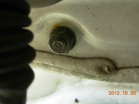

rick Опубликовано 29 октября, 2012 Жалоба Поделиться Опубликовано 29 октября, 2012 @D-mitriy, видимо у меня несколько иной спойлер (высокая булочная крыша) - в местах прилегания спойлера к двери есть утопленные кронштейны, которые проходят в щелях между дверью и кузовом и крепятся к верхним болтикам аммортов двери, а вот сверху спойлера слева и справа имеются сквозные отверстия, но в моей двери то их нет (!), в связи с этим и вопрос к тем кто когда-либо ставил на высокую крышу булки стоковый спойлер - сверлить в двери сквозные отверстия ( не есть гуд - влага будет попадать во внутрь двери) или и без них спойлер вполне будет держаться? Цитата Ссылка на комментарий Поделиться на другие сайты Поделиться

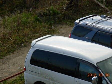

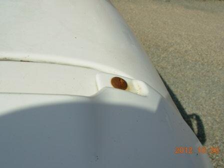

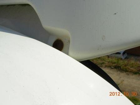

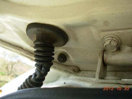

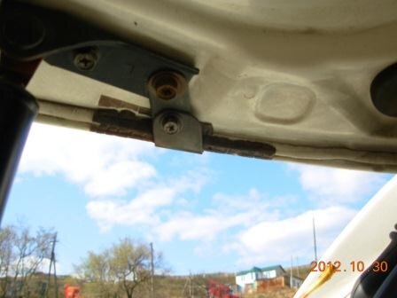

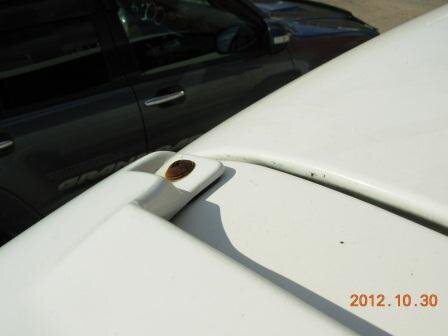

D-mitriy Опубликовано 30 октября, 2012 Жалоба Поделиться Опубликовано 30 октября, 2012 (изменено) кароч сверли недрогнувшей рукой свою девственную дверь, иначе удачи не видать. отверстия выходят в зону свободного обдува и движения воды с крыши, то есть в контур салонного проема при всем желании не попадёшь, главное: сверлышко есс-но бери не длинное и/или контролируй заглубление при сверлении если будет не лень сразу обработай хоть тем же герметиком, места входов болтов и ни ржи ни иных проблем не будет. см. фото и всё станет понятно. Изменено 30 октября, 2012 пользователем D-mitriy Цитата Ссылка на комментарий Поделиться на другие сайты Поделиться
rick Опубликовано 30 октября, 2012 Жалоба Поделиться Опубликовано 30 октября, 2012 @D-mitriy, гран мерси за подробнейшее описание и фото... Цитата Ссылка на комментарий Поделиться на другие сайты Поделиться
