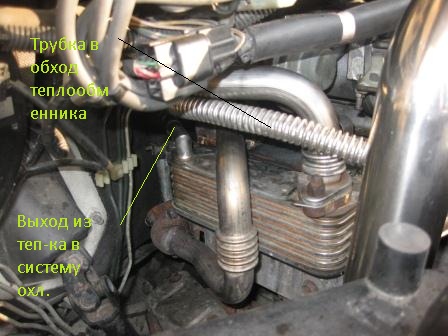

брандмейстер Опубликовано 13 ноября, 2010 Жалоба Опубликовано 13 ноября, 2010 (изменено) Спасибо за советы! Завтра попробую, пережать охлаждение турбины на горячую не получиться там металлическая трубка. Заглушу охлаждение и там видно будет. Турбина все равно масло кидает планировал заменить в ближайшее время. Так что будь что будет. Еще есть какая-то штука, если лицом к двигателю, слева от него, вроде подогрев чего-то, то-ли воздуха то-ли еще чего, ставиться только на модели с 98г хочу поток ОЖ мимо пустить соединив трубкой, завтра сделаю фото выложу. Изменено 13 ноября, 2010 пользователем брандмейстер Цитата
брандмейстер Опубликовано 15 ноября, 2010 Жалоба Опубликовано 15 ноября, 2010 Проблему решил оказалась на поверхности. Виноват был теплообменник ЕГР. Его отключил и все нормально - уровень в норме, дым пропал, короче все стало нормально. Всем спасибо за помощь. А турбину буду менять - наблюдается люфт. Цитата

брандмейстер Опубликовано 16 ноября, 2010 Жалоба Опубликовано 16 ноября, 2010 То что развели это точно. Будте осторожны при общении с теми кому не доверяете на 100%. Особенно с теми кто пытается навязать дружеские отношения. И еще по моему надо брать хоть какие нибудь бумаги, пусть даже от руки написанные результаты диагностики. Был опыт общения с официальным сервисом toyota они из за ошибки мастера при диагностике неисправности за свое счет сделали капремонт двигателя, точнее расточку коленвала и замену вкладышей. Всем удачи! брандмейстер,круто, значит прогорел теплообменник ? ипонцы блин понапридумывали , я думал, что чуть ли у меня одного такая опция давно хотел выкинуть эту малополезную хреновину и намертво заглушить егр Вот он виновник моих головных болей Цитата

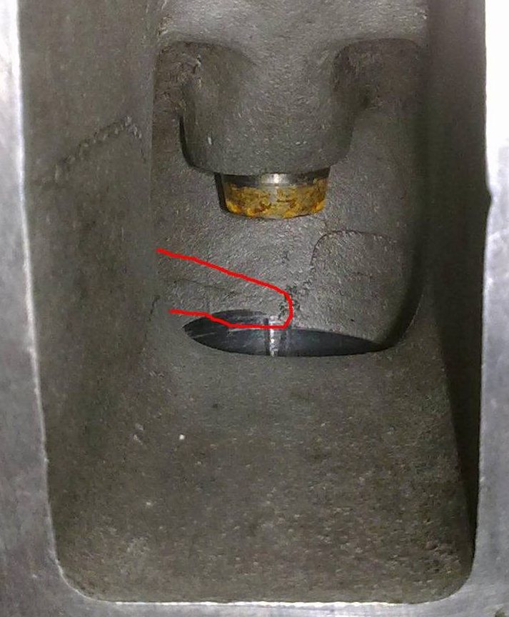

Coyote45 Опубликовано 22 ноября, 2010 Жалоба Опубликовано 22 ноября, 2010 А вот ещё вариант развития событий: Год назад машина задымила, из бачка -дым, в бачке -трещина, вместо тосола -чёрная жижа. Пузыри шли при поднятии оборотов. На холостом ходу -дым из трубы. Снятие головки показало трещину между форкамерой и клапаном в 3 цилиндре. Была куплена новая китайская ГБЦ. После замены -всё в порядке. Суровую зиму отъездил отлично. Летом тоже никаких проблем. Осенью неожиданно появился белый дым, антифриз стал уходить. Т. к. с проблемой сталкивался то сразу -в бачок: пузырей нет, цвет -как из магазина, запаха гари -нет, избыточного давления -нет. В масле эмульсии нет. С форумчанином смотрим и нюхаем дым, чешем репы и понимаем, что это антифриз. Места, где он может попасть в выпускную систему не так много: ГБЦ, прокладка, турбина(совсем экзотика, но всё-же). Разбираю двигатель. Свеча 2 цилиндра мокрая. Окошко ВПУСКНОГО коллектора у 2 цилинра -всё в каплях антифриза! На привалочной поверхности ГБЦ -ни трещинки. Т.е. антифриз попадал ДО впускного клапана, и при такте сжания или рабочего хода, когда идут пузыри в бачёк -клапан был закрыт. P.S. Машину не перегревал, ездил мало (за год 10 000). Опять попал на ГБЦ. Посоветуйте что брать? что бы подольше служило? Цитата
$ERGEY25 Опубликовано 24 ноября, 2010 Жалоба Опубликовано 24 ноября, 2010 так чо получается трещина внутри была что ли? Цитата
Coyote45 Опубликовано 24 ноября, 2010 Жалоба Опубликовано 24 ноября, 2010 Да, трещина во впускном тракте до клапана Есть фотки и видео как оттуда пузыри идут. Головке 1 год. Китай. Цитата
