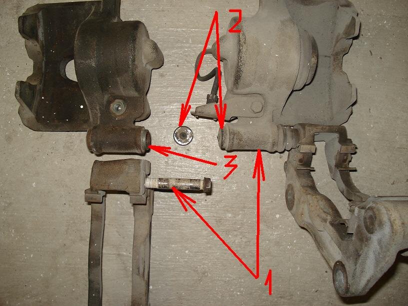

серыйеж Опубликовано 17 июля, 2012 Жалоба Опубликовано 17 июля, 2012 (изменено) "Верхний палец" - под крышкой металлической кругленькой находится болт, его и надо выкрутить и почистить-смазать вместе со втулкой. Вымачивать-солить-квасить бесполезная трата времени... Если не забуду, фотки сегодня сделаю... Изменено 17 июля, 2012 пользователем серыйеж Цитата
апач Опубликовано 17 июля, 2012 Жалоба Опубликовано 17 июля, 2012 Кажись разобрался в чем трабл,Как в книге написано п.1 Отделите суппорт от оправы.Потом уже все остальное.Суппорт так закис во втулке,что выбивается с трудом,но идет сучек.И парни кто занимается ремонтом и заменой колодок тож говорят,грей и бей,сильно,но аккуратно.А фоты полюбому выкладывай,Раз уж начали тему такую разматывать то полюбому пригодятся.Кто суппорта запустил, темку прочитает и БЕГОМ побежит зачищать,смазывать,холить и лелеять.А я конкретно запустил.Осень,зиму и весну на месторождении катался. Там дороги такие что на Деликовку или грязь помесить от того что лебеду повесил кореш не затянешь.А в город приехал, полез подшаманить.Вот и вылазит .В городе тормоза нужны, а не колесья побольше.Вот как-то так получилось.Всем ОГРОМНОЕ спасибо за участие !!!!!!!! Цитата
апач Опубликовано 25 июля, 2012 Жалоба Опубликовано 25 июля, 2012 ПОБЕДИЛ!!!!! Добрался вчера до гаража. Весь процесс занял 10 часов.Правый суппорт был разобран,смазан и поставлен за 2 часа,а потом начался секас.Кувалда рулит,но лучше втулку выжимать с помощью пресса,хорошего нагрева.Тормоза прокачал,но в полный стоп,клин, не становятся,маленько крутятся это же не гуд,как я понимаю?Попробую повторить прокачку. Цитата
серыйеж Опубликовано 26 июля, 2012 Жалоба Опубликовано 26 июля, 2012 1. болт (налет ржавчины). 2. крышечка(снимается подковыриванем отверткой) 3. втулка (чистка, шлифовка, смазка). Ну и контроль всех пыльничков Цитата
