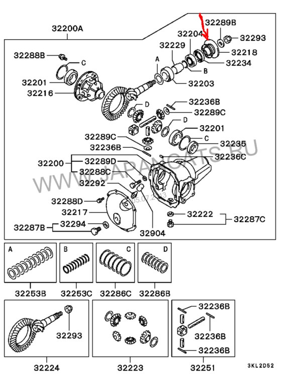

Jonik Опубликовано 1 июля, 2013 Жалоба Опубликовано 1 июля, 2013 Озадачился тоже внедрением 5,285 на свою рестайловую булку. От melez так и не дождались мы полноценного отчета. В принципе во всем я разобрался что и ка делать, спасибо Илье (1105), единственное только нужен чертеж под проставку в передний кардан. Конечно можно ее сделать когда сниму кардан и произведу все замеры, но хотелось бы заранее все подготовить и только потом приступать к замене, т.к. бокс где буду делать не мой и время в нем ограничено. Поможите кто чем может ))))) Цитата

Jonik Опубликовано 4 июля, 2013 Жалоба Опубликовано 4 июля, 2013 Вчера перебрал передний редуктор паджеровский, поменял все сальники, отдал на перепресовку подшипник полуоси. Все вроде нормально, но флянец вот расстроил своей большой выработкой в на месте контакта с сальником, целая канавка блин там. Вот теперь думаю а не подойдет ли флянец с моего редуктора на паджеровский (вчера не успел его снять и померить)? Цитата
Сергеич (1105) Опубликовано 4 июля, 2013 Жалоба Опубликовано 4 июля, 2013 (изменено) @Delica_Rider, при первой возможности я хочу перейти на гравицапу, с ней легче перелетать засадные места. @Jonik, ты имеешь в виду то, что идет к переднему кардану? то у меня без переснятия одинаково хорошо ставились редуктора: 531 мой родной (как ни странно) 4,875, 531 с 5,285 под малые привода, 531 с 5,285 под большие привода. А лучше дай картинку-чертеж из каталога... а то терминология даже в соседних деревнях может кардинально отличатся. Изменено 4 июля, 2013 пользователем Сергеич (1105) Цитата
Jonik Опубликовано 5 июля, 2013 Жалоба Опубликовано 5 июля, 2013 Интересует взаимозаменяемость флянцев которые идут на передний кардан. У меня стоял большой редуктор 4,875, а ставлю 531 редуктор 5,285 под большие привода. Цитата
Jonik Опубликовано 8 июля, 2013 Жалоба Опубликовано 8 июля, 2013 s300s300, как показала практика нифига они не одинаковые, разные они даже по наружному диаметру кольца флянца. Цитата

Jonik Опубликовано 9 июля, 2013 Жалоба Опубликовано 9 июля, 2013 У меня именно 531 редуктор, и отливка на нем имеется, и снимал я его сам лично с паджерика 5-ти дверого 1992 г.в. на АКПП. Наверное проще будет купить новый флянец на этот редуктор что-бы на долго забыть о проблеме выработанной канавки из под сальника флянца. Цитата
Jonik Опубликовано 16 июля, 2013 Жалоба Опубликовано 16 июля, 2013 Наконец-то закончил установку 5,285 редукторов на свою красавицу! Вся работа заняла примерно 4-5 вечеров после работы. Мосты перебирал сразу полностью с заменой всех сальников, подшипники оказались живые кроме опорного правой передней полуоси, половины шаров в нем не наблюдалось после вскрытия, а ржа покрывала все в округе. Флянцы на редукторах все остались поджеровские, подошли как родные, хотя некоторые говорили что задний флянец придется перекидывать со своего редуктора т.к. паджеровский другой. Сразу до кучи поменял переднюю балку, т.к. моя была погнута. Вчера поставил новую резину 33*12,5*15 Cooper STT. Впечатления только положительные от сочетания этих мостов и 33 резины, при скорости по спидометру 80кмч, скорость по GPS 78кмч. Тяга отличная. Пока всем доволен, на выходных проведу мини off тест. Отпишусь Цитата
