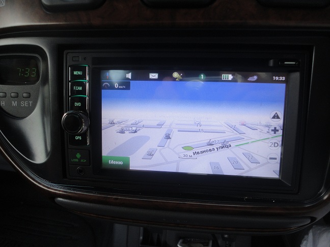

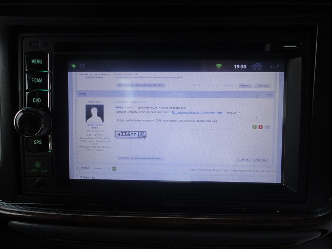

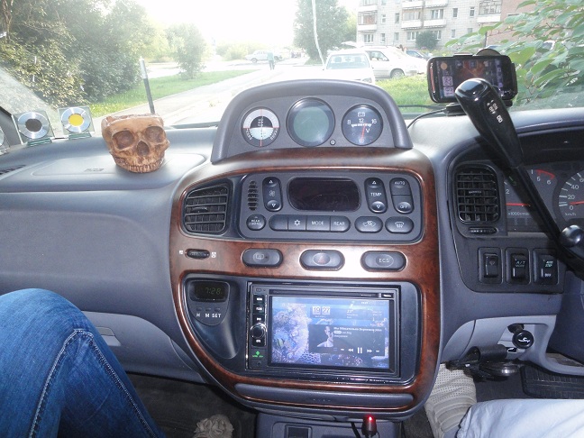

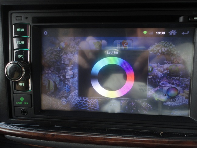

melez Опубликовано 13 августа, 2012 Жалоба Опубликовано 13 августа, 2012 (изменено) Вот такой: Этот аппарат оказался близок к идеалу: - В 2din дырку на Дэлике встал нормально - щель по краям есть, но не большая; В интерьер вписался органично; - Настраиваемая подсветки кнопок мафона - из самого мафона можно настроить 256 цветов подсветки, установил зелёный цвет, чтобы не контрастировало с подсветкой кнопок салона в Дэлике; - Встроенный wifi. На телефоне своём HTC SensationXE расшарил wifi точку, подсоединил мафон к ней для работы с инетом. Инет работает, проги качает, почту проверяет; - Встроенные bluetooth. Опять же запцепил мафон с телефоном по bluetooth, получилась громкая связь. Качество среднее - при езде на 35 грязевых катках по асфальту меня слышат нормально, но не идеально..фоном идёт гул, который создаёт грязевая 35x12,5 резина и движка - 4M40 шумный мотор. Победить можно будет выносным микрофоном - воткнуть его куда нить в район солнцезащитного козырька например; - Можно соединить мафон с bluetooth obd передатчиком. Пока не стал этим заморачиваться, но возможносит очень интересна - в диагностический разъём вставить передатчик, соеднить его с мафоном, поставить на мафон прогу и можно смотерть показания; - Экран очень хорош, разрешение больше - 1024x768, яркость вполне достаточная, даже немного убавил. На солнце бликует, но вроде не критично; - На экран вытащил виджет с часами и погодой - теперь мафон показывает анимированную текущую погоду и прогноз; - Установил Navitel и 2gis - работают отлично; Есть минус - если слушать музон и ехать с Навителом, то звук музыки не приглушается - голос Навитела и музыки звучат одновременно, расслышать куда там надо повернуть бывает проблемматично; - Кнопку "GPS" на морде мафона можно настроить. По нажатию на неё будет открываться любая программа, не обязательно навигационная. Себе настроил на открытие Navitelа; - GoogleMarket работает - можно без проблем качать и ставить программы, что я и сделал; - Установил PowerAmp в качестве замены встроенному андройдовскому плееру. Очень удобен оказался для использования в машине, пашет отлично, тонны настроек эквалайзера. Звук на стандартные Деликовские колонки выдавать стал, на мой вкус, просто супер! - Есть два отдельных выхода на усб - втыкать обычные флешки, портативные жесткие диски, можно usb модем подсоединить. Вывел один в бардачёк, второй кинул под коврик себе под ноги, но пока ими не пользовался - не нужны особо, т.к. за глаза хватает MicroSD карточки на 32ГБ; В скором времени один из выходов подключу к антуражному usb хабу(на фото в виде черепушки) - можно будет заряжать телефоны и т.д.; Отдельно минусы: - Пульт д.у. - чуть ли не все кнопки не работает. При нажатии сам мафон пищит - типа команду получил, но не выполняет. Работают нормально с пульта кнопки вкл/выкл, уровень громкости и ещё пара каких то; - Присутствует только одна крутилка на морде. Если крутить её - регулировка громкости, единичные нажатия - вкл/выкл. Нет отдельной кнопки выключить звук на "0" - в машине довольно актуальна возможность очень быстро выключить звук, не прибегая к вращению крутилки; - Кнопка "MENU" выполняет две функции в андройде: одинчное нажатие - "назад", если зажать - "меню". В предыдущем мафоне было гораздо удобнее - отдельная кнопка "назад" и "меню". Но это не сильно критично; - Упавление встроенным радио просто отвратительное! Надо будет установить другое какое нить радио - пока не морочился этим, т.к. радио мне в машине особо актуально - в основном слушаю mp3 с флешки; Вот вроде и всё..пока это для меня оказалось почти идеальным решением для автомобильной мультимедиа системы!) Изменено 13 августа, 2012 пользователем melez Цитата
dmig Опубликовано 13 августа, 2012 Жалоба Опубликовано 13 августа, 2012 - Экран очень хорош, разрешение больше - 1024x768 Вообще-то 800х480 - Упавление встроенным радио просто отвратительное! Надо будет установить другое какое нить радио - пока не морочился этим, т.к. радио мне в машине особо актуально - в основном слушаю mp3 с флешки; С этим могут быть проблемы: в маркете софта для fm-радио не видел (хотя на телефоне у меня есть). Можно взять прошивку более новой модели и достать оттуда. Как качество звука у этой балалайки? ЗЫ появилась более новая модель: MJ-2819 http://www.aliexpress.com/product-fm/526531944-2012-New-Arrival-7-2-din-android-car-pc-Dual-Core-Win-CE-6-0-Android-wholesalers.html Цитата
melez Опубликовано 13 августа, 2012 Жалоба Опубликовано 13 августа, 2012 @dmig, Гм..по-моему, разрешение там всё же 1024x768.. Уточню скоро) Замена радио пока в работе у меня - вскапываю форумы в поисках вменяемого радио и дистриба его. Качество звука, как уже писал, меня очень устраивает. Но это опять же меня - со слухом у меня так себе и колонки в машине стоят заводские. Чтобы нормально играла музыка нужен нормальный плеер с хорошим эквалайзером. Стандартный андройдовский плеер играет нормально, но звук выдаётся, я бы выразился "плоский" и "безвкусный". Poweramp или Xplay даже на стандартных настройках в корне меняют звучание...это как сравнивать "доширак" и нормальную пасту. Почитал, по типа как новой модели - показалось, что фигня полная. Описание кривое какое то её на сайте. Судя по нему, проц слабее и памяти меньше, чем на моей. Опять же тестировать надо) Цитата
dmig Опубликовано 13 августа, 2012 Жалоба Опубликовано 13 августа, 2012 @melez, памяти -- да поменьше. И цена нездоровая. Я решил собрать себе на базе вот этого: http://www.aliexpress.com/product-fm/556075503-Android-4-0-Mele-A2000-TV-Box-F10-sensor-remote-air-mouse-Allwinner-A10-512MB-DDR3-wholesalers.html -- есть SATA! Правда, жаба давит отдавать 200$ за монитор, но похоже, вариантов нет. Цитата
melez Опубликовано 13 августа, 2012 Жалоба Опубликовано 13 августа, 2012 @dmig, нормальный вариант) Вставил фоток мафона в свой мини-обзор выше.. Цитата
