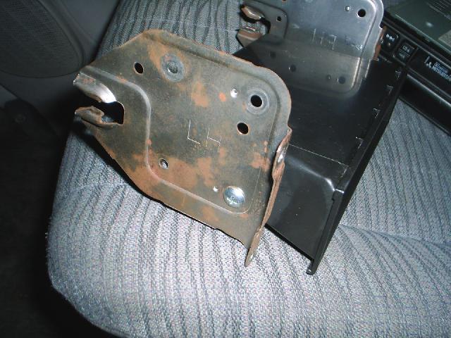

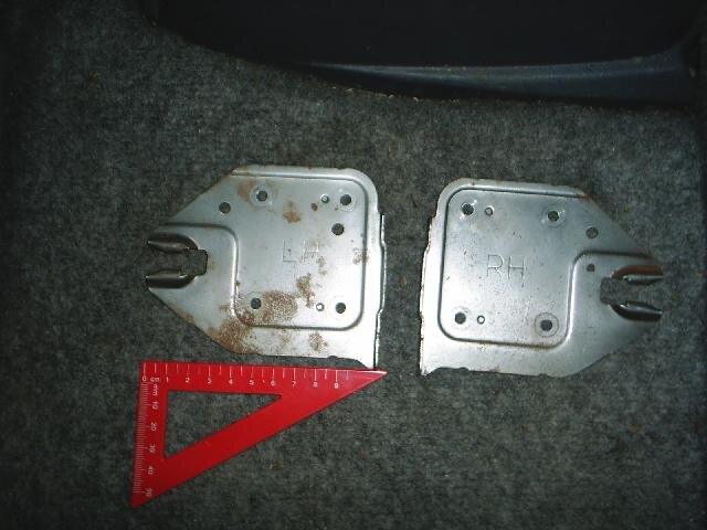

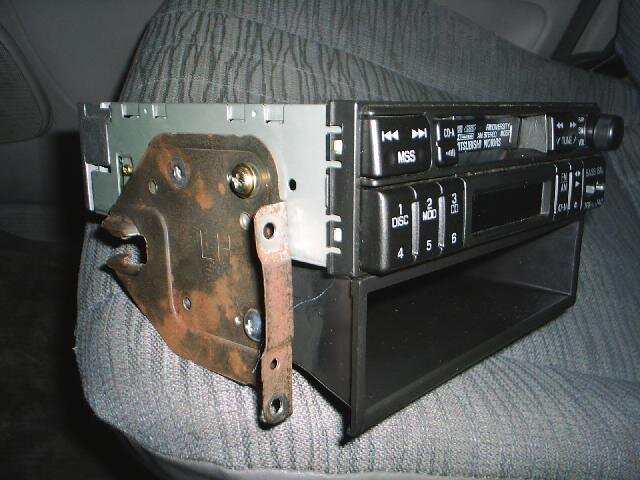

Shmel Опубликовано 4 февраля, 2006 Жалоба Опубликовано 4 февраля, 2006 У меня вот на какие уши крепится мафон. Цитата
Shmel Опубликовано 4 февраля, 2006 Жалоба Опубликовано 4 февраля, 2006 А это сами уши, на них написано левый , правый. Цитата
