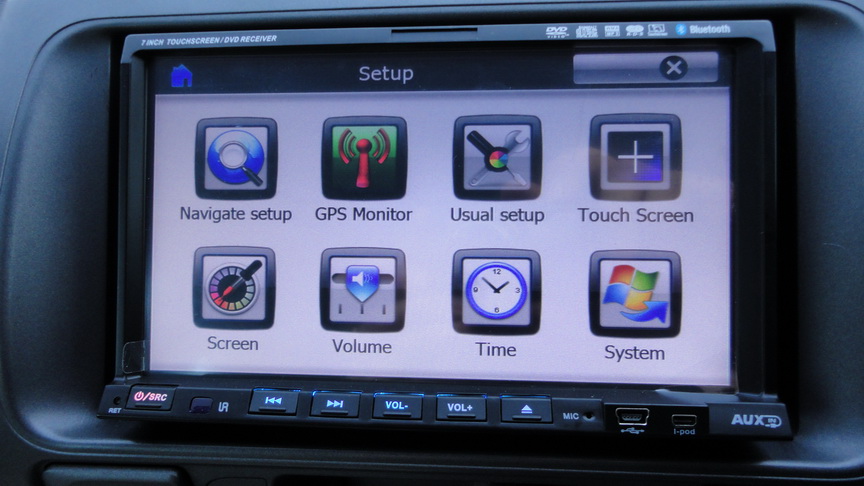

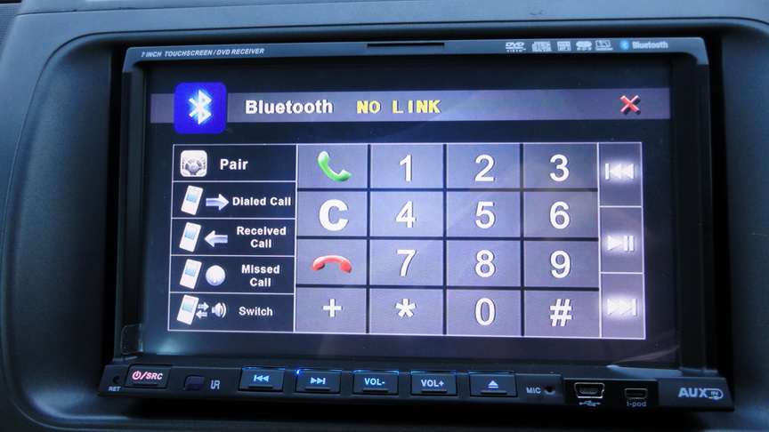

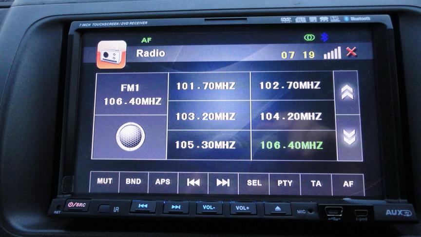

Я предпочел китайскую балалайку за $285 настоящему брэнду за $1285.
7" 2-DIN HD/DVD/Radio/DTV/GPS from Chinavasion (ИК-камера ЗХ приобретена отдельно за $20)
Доставка курьером из Китая в канадский офис - 2 дня + $50. Все работает, как ни странно, включая GPS на iGO8. Дешево и сердито.
Выглядит это так. За такие деньги я готов менять эту балалайку раз в год.
