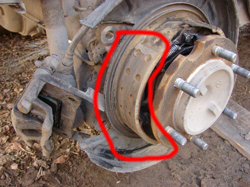

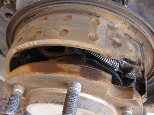

Dgone Опубликовано 17 апреля, 2007 Автор Жалоба Опубликовано 17 апреля, 2007 Вот подготовил фото посмотрите может визуально можно определить красным же отметил колодки именно они мне нужны? следующее фото ниже всего 6 файлов Цитата

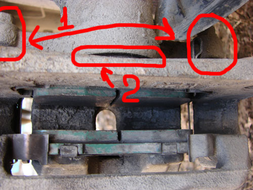

Voch Опубликовано 17 апреля, 2007 Жалоба Опубликовано 17 апреля, 2007 То что ты указал красным это колодки стояночного тормоза, и их не вижу смысла менять. Если стояночный тормоз не работает как надо, то сначала произведи его регулировку, согласно книги http://www.autodata.ru/goodsinfo1.osg?idc=...&c=linkinfo И ещё у тебя грязный супорт, возможно и направляющие в грязи открути направляющие (на фото стрелками) вытащи, промой, смаж. тормозные колодки по толщине нормальные, замена пока не обязательна. Вот в разборе задний тормозной механизм Цитата

Dgone Опубликовано 17 апреля, 2007 Автор Жалоба Опубликовано 17 апреля, 2007 Большое спасибо за советы, сейчас же попробую! а то уже хотел покупать... Теперь буду посредством фото задавать Вам вопросы Цитата

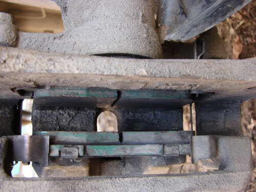

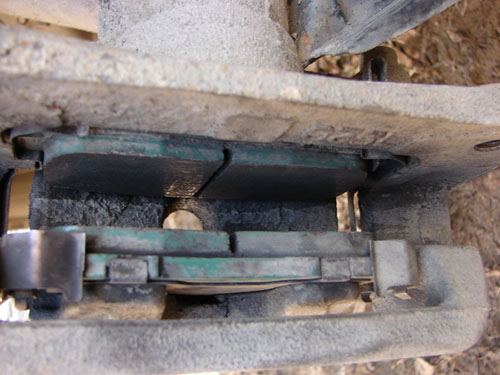

Dgone Опубликовано 17 апреля, 2007 Автор Жалоба Опубликовано 17 апреля, 2007 То что ты указал красным это колодки стояночного тормоза, и их не вижу смысла менять. Если стояночный тормоз не работает как надо, то сначала произведи его регулировку, согласно книги http://www.autodata.ru/goodsinfo1.osg?idc=...&c=linkinfo И ещё у тебя грязный супорт, возможно и направляющие в грязи открути направляющие (на фото стрелками) вытащи, промой, смаж. тормозные колодки по толщине нормальные, замена пока не обязательна. Вот в разборе задний тормозной механизм Промыл, почистил скрип стал уже по другому тону-звучания, что еще может быть? - В процессе езды нажимаю на тормоз уже когда авто останавливается перед остановкой приблизительно остается 5 метров и менее до полной остановки авто, возникает скрип! СКРИП звучит из правой стороны заднего колеса. При езде на большей скорости и при резком нажатии на педаль тормоза вродебы меньше пищит, что же это все таки может быть давайте разберемся с этой проблемкой. Цитата
Dgone Опубликовано 17 апреля, 2007 Автор Жалоба Опубликовано 17 апреля, 2007 - voch! На фото я сделал следующее: 1. Промыл смазал литол(солидол) вставил, закрутил. 2. Прочистил от пыли (ризиновую прокладку), промыл втулку как смог а именно смог достать только пальцем, смазал литолом(солидол) Цитата

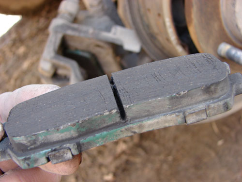

Roxer Опубликовано 17 апреля, 2007 Жалоба Опубликовано 17 апреля, 2007 А меня на этих фотках сильно засмущало полное отсутствие тормозного диска И колодки на всех фотках выглядят неработавшими, особенно вот на этой: Это ж новая колодка! На ней даже следов от диска нет! Так и хочется спросить, а диск то есть? Если диск всё же есть, то я бы сказал что колодки то совсем не работают. И если при этом направляющие нормально ходят, то получается что закис поршень, или не работает регулятор. Цитата

Voch Опубликовано 18 апреля, 2007 Жалоба Опубликовано 18 апреля, 2007 "или лыжи не едут или я .....тый"а не барабанные ли это тормоза? Непохоже что барабанные, тогда зачем колодки. Dgone, а сам диск тормозной есть, который на ступицу одевается? - voch! На фото я сделал следующее: 1. Промыл смазал литол(солидол) вставил, закрутил. 2. Прочистил от пыли (ризиновую прокладку), промыл втулку как смог а именно смог достать только пальцем, смазал литолом(солидол) По поз.2 надо проверить поршень вообще ходит при нажатии на тормоз. Нажми пару раз на педаль тормоза (включи зажигание, АКПП на Р) и проверь поршень выходит на ружу, только не перестарайся. Цитата

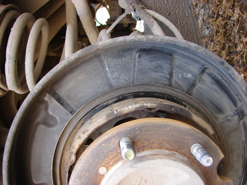

Dgone Опубликовано 18 апреля, 2007 Автор Жалоба Опубликовано 18 апреля, 2007 Коллекция фото: Коллекция фото: Фото 2 фото 3 фото 4 фото 5 фото 6 фото 7 фото 8 фото 9 фото 10 фото 11 фото 12 Цитата
polkan Опубликовано 18 апреля, 2007 Жалоба Опубликовано 18 апреля, 2007 на фото подозрительно близко кожух примыкает к диску.... могет оно? и на жульке у мну такая бяка была, пока не проточил диск (на станции сказали что бороздки износа диска могут так в резонанс попадать на низких оборотах)... попробуй поменять местами ДИСКИ если звук пропадет, то так и катай, если звук на месте останется, то проблема НЕ в диске, если перейдет на другое колесо, то проблема В диске. Цитата
