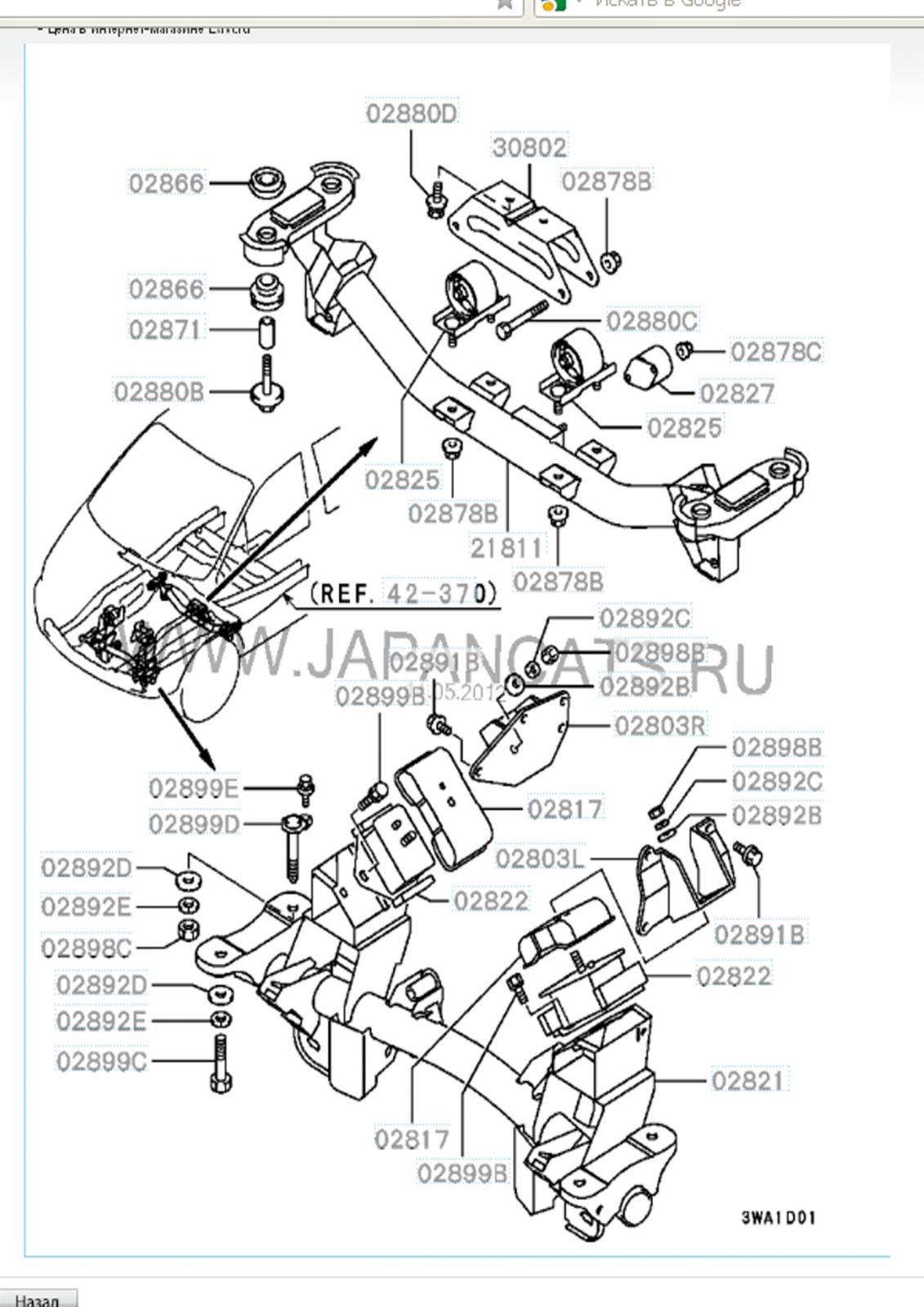

ze_pp_elin Опубликовано 14 мая, 2012 Жалоба Опубликовано 14 мая, 2012 Посмотри подушки под коробкой и двигателем У меня подушки под коробкой стучали на схеме под номером 02866 и звук был глухой, при мелких неровностях не стучало а вот при раскачке и больших ямах раздовался глухой стук. Цитата
