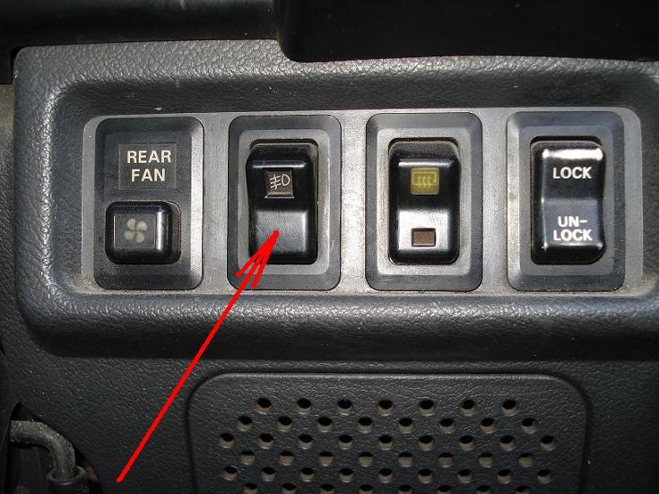

Lock Опубликовано 16 мая, 2012 Жалоба Опубликовано 16 мая, 2012 Просьба подсказать оригинальный номерок кнопки противотуманок. Цитата

Lock Опубликовано 28 июля, 2012 Автор Жалоба Опубликовано 28 июля, 2012 ХЕЛП! перегорела лампочка в кнопке противотуманок на всех остальных они сверху, а она внутренняя подскажите как разобрать ее Цитата
N181 Опубликовано 29 июля, 2012 Жалоба Опубликовано 29 июля, 2012 подскажите как разобрать ее думаю руками разбирать надо Цитата
Lock Опубликовано 30 июля, 2012 Автор Жалоба Опубликовано 30 июля, 2012 думаю руками разбирать надо Оно конечно понятно, что руками, но снял кнопку, отдавал 3-м электрикам они также не знают как туда добраться Цитата

Astronax Опубликовано 30 июля, 2012 Жалоба Опубликовано 30 июля, 2012 Сбоку на кнопке защёлки с обеих сторон ,поддеваешь и она разойдётся ,если интересно могу завтра свою расковырять (тем более что уже проделывал подобную операцию) Цитата
nord Опубликовано 31 июля, 2012 Жалоба Опубликовано 31 июля, 2012 Сложного ничего нет. У меня как то тоже перегорала, давно уже, года 4 назад. Разобрал а лампочка там с усиками, в продаже тогда таких не было, поставил что нашёл от жигулей кажется, так она мне поплавила внутри штифты пластиковые. Заменил на металические( с гвоздя сделал) поставил менее мощную лампочку, до сих пор работает. Я уже и забыл. Кстати сейчас такие лампы продаются в магазинах электроники 12v цена 5 руб. Цитата
