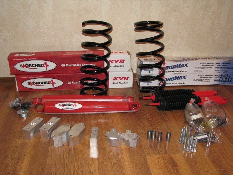

Navi Опубликовано 18 мая, 2012 Жалоба Опубликовано 18 мая, 2012 (изменено) Так как озабочен такой же проблемой, могу просто перечислить, что подготовил я для лифта 2" - аморты Мономакс от Бигхорна вперёд и Скодчерды от Сафаря на зад - пружины барнаульские(после долгих раздумий) - болты (количество и наименование на 1-й странице темы - http://www.delicaclu...dpost__p__34564 ) - шайбы усиленные М16 - 8шт(для задних амортов) - комплект проставок (под шаровые-2, под задние отбойники-2, под задние линки-2, под колдун-1) - втулки в задние аморты 16*19-40мм -4шт - новые 31-е колёса Кстати, один комплект проставок у меня будет лишний, так как ввиду своей природной нетерпеливости и очередного переноса срока готовности заказал второй комплект в другом месте..Если надо - обращайся Изменено 18 мая, 2012 пользователем Navi Цитата
Navi Опубликовано 23 мая, 2012 Жалоба Опубликовано 23 мая, 2012 Кстати, по болтам....М10х1,25 длина 70мм со шляпкой - 10 штук. А если на 5 мм длиннее, не критично? Цитата
вещий Опубликовано 23 мая, 2012 Жалоба Опубликовано 23 мая, 2012 Кто-то говорил: болт крышки коленвала от классики подходит. Но почему 10 штук? 6 вроде хватит...Или? Цитата
blend Опубликовано 23 мая, 2012 Жалоба Опубликовано 23 мая, 2012 Как я понял, шесть на шаровые... Исчо линьки и колдун, .. Цитата
Navi Опубликовано 24 мая, 2012 Жалоба Опубликовано 24 мая, 2012 (изменено) Вот вроде бы и всё в куче Никак не могу понять - зачем столько болтов - 6+6+10=22. Дырок в проставках всего 16. Изменено 24 мая, 2012 пользователем Navi Цитата

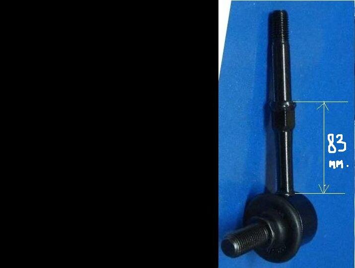

vol Опубликовано 24 мая, 2012 Жалоба Опубликовано 24 мая, 2012 @Navi, красиво смотрится! Для красоты красненьких пружинок не хватает)) Проставки под задние линки можно заменить на линки от Сурфа/Прадо например, недавно я такие отправлял кому-то... Они длинее наших, на вид такие же. Цитата
serjik008 Опубликовано 24 мая, 2012 Жалоба Опубликовано 24 мая, 2012 Дима, а на сколько они длиннее наших? Цитата

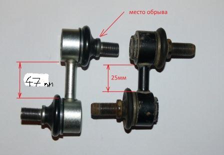

R.o.m.a.n. Опубликовано 26 мая, 2012 Жалоба Опубликовано 26 мая, 2012 Передние линки тоже немешало бы удлинить чутка. У меня при 2" как-то пару раз разворачивало стаб вниз ( линки оригинальные). Удлинил линки на 3,5 см и забыл про этот недуг. Цитата
D-mitriy Опубликовано 28 мая, 2012 Жалоба Опубликовано 28 мая, 2012 (изменено) Дабы не быть голословным: длину родного заднего я не знаю, потому как выкинул не промерив, а вот длина линка сурф185 = 83~84 мм (см. фото) 2 R.o.m.a.n. +100 но можно не наращивать, а взять более длинные. пост #69 темы http://www.delicaclu..._60#entry311760 дубль (вдруг кому окажется полезным). Зы: темы об одном и том же плодятся и плодятся.... почикать бы лишнее, сделать квинт-эссенцию и в ФАК. Изменено 29 мая, 2012 пользователем D-mitriy Цитата
R.o.m.a.n. Опубликовано 29 мая, 2012 Жалоба Опубликовано 29 мая, 2012 @D-mitriy,Купить конечно можно длиньше, но, я сперва откапиталил подвеску, а потом начал расти ) Цитата
