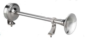

амур Опубликовано 13 сентября, 2012 Жалоба Опубликовано 13 сентября, 2012 Я хочу поставить себе туманный горн Marco (с катера). Характеристики: Электромагнитный туманный горн длиной 400 мм изготовлен из нержавеющей стали AISI 304. Мембраны изготовлены из нержавеющей стали AISI 301. Комплект содержит все необходимое для установки. Громкость звучания 112-118 дб, частота 370 Гц, 12В 5А. У приятеля на катере подобный стоит, не ржавеет... Уже сколько времени прошло, а он как новый блестит. Рессивер и прочая пневмо-байда не нужны. В магазине 3420руб. стоит. Есть, кто, что-то подобное ставил? Цитата

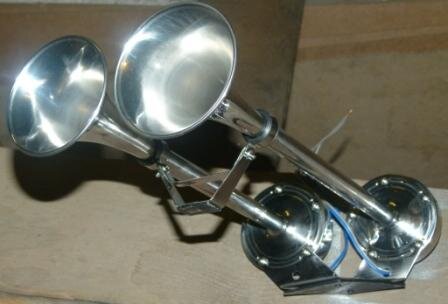

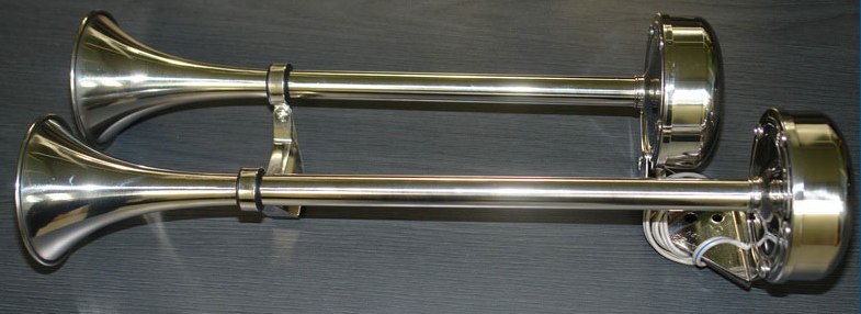

амур Опубликовано 14 сентября, 2012 Жалоба Опубликовано 14 сентября, 2012 (изменено) Послушал в магазине несколько вариантов горнов и взял 2-х рожковый электромагнитный сигнал. "Кричал" громче и внушительнее всех... Изготовлен из нержавеющей стали, мембраны тоже из нержавеющей стали. Громкость звучания 120Дб. На вид изготовлен очень крепко и качественно. Везде стоят аккуратные уплотнительные резинки. Размеры: - общая длинна = 460мм - длинна "большого рожка" = 410мм - длинна "маленького рожка" = 350мм - ширина = 200мм - высота = 120мм Цена со скидкой 3120руб. Завтра буду колхозить... Изменено 14 сентября, 2012 пользователем амур Цитата

амур Опубликовано 15 сентября, 2012 Жалоба Опубликовано 15 сентября, 2012 D-mitriy, а что значит - "...не герметь дополнительно..."?. Если имеется ввиду, дополнительная защита от влаги, то она вроде как и не нужна на этом изделии. Там всё с завода хорошо сделано. Цитата

D-mitriy Опубликовано 15 сентября, 2012 Жалоба Опубликовано 15 сентября, 2012 @амур, на моем таком же как на твоих картинках тайваньском чуде прокладки мембраны были бумажные, по моим сведениям 1000-ща и сейчас такими торгует, так вот в качестве превентивной меры я взял и пересадил их на герметик, а попутно и вокруг выводных проводов намазал. это один, а второй появился через три дня и мне его стало лень разбирать.... гермеченный заглох через два летних месяца, негермеченный проработал 5 месяцев и зимой затих напрочь, я их снял, второй отттаял дома и запел, а первый пришлось разбирать полностью и чистить и якорь и катушку, после этого с ними простился... возможно мне не повезло с изделиями, возможно все такие..... чек не выбрасывай, так - на всякий случай. @Джаспер27регион, завтра допрошу с пристрастием, если тогует, то отфотает и в продажу предложу. себе примерял, дудка в аккурат влазиет в нишу под правой фарой, а вот куда деть баллон с компрессором так и не придумал, ибо багаги нет и не планируется..... Цитата
