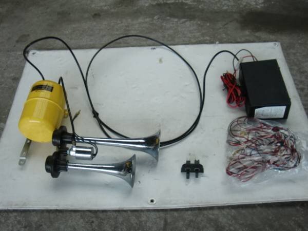

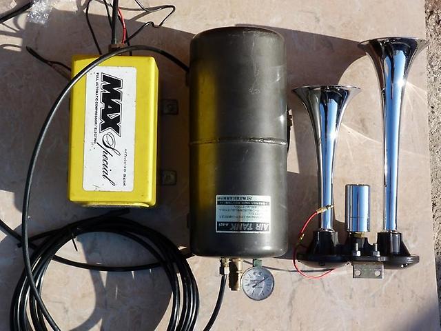

Boxer420 Опубликовано 23 сентября, 2012 Жалоба Опубликовано 23 сентября, 2012 Сегодня примерял место установки своей пневмы, под правой фарой просто отлично встает, только надо кувалдочкой немножко там подогнуть)))) У меня 2 вопроса: 1. Этот компрессор, что на фото, можно в любом положении устанавливать? 2. Кто знает, компрессор отключается сам когда ресивер накачивает? ПыСы: решил опробовать его, накачал ресивер и 2 провода от дудки к акуму кинул....уже 3 часа уши заложены Цитата
Александров Опубликовано 24 сентября, 2012 Жалоба Опубликовано 24 сентября, 2012 По поводу установки, 99 процентов - в любом можешь просто в разных положениях его повключать. Компрессор отключается сам. У меня такой на Датсуне стоит. Если компрессор под капот хочешь - надо узнать как у него с водой дела, мож плохо Цитата
Boxer420 Опубликовано 24 сентября, 2012 Жалоба Опубликовано 24 сентября, 2012 @Александров, а как про воду узнать? И еще почему у меня в комплекте 2 тумблера с ним, один на 2 положения другой на 3? Цитата
D-mitriy Опубликовано 24 сентября, 2012 Жалоба Опубликовано 24 сентября, 2012 @Boxer420,на компрессоре вон этикетка виднеется, соответственно устанавливай вверх головой вниз ногами, как и должно быть. под правой фарой ага, самое место. хотя всю эту конструкцию удачней на багагу размещать. Цитата
Boxer420 Опубликовано 24 сентября, 2012 Жалоба Опубликовано 24 сентября, 2012 @D-mitriy, нету у меня багажнега)))) Цитата
Ser-Bat Опубликовано 24 сентября, 2012 Жалоба Опубликовано 24 сентября, 2012 @Boxer420, Жень, отключается сам, давление выключения можно выставить самому, снимаешь крышку компрессора, под ней реле даления (коробочка такая после компрессора), там есть винт под шлицевую отвертку кажется, вот им и регулируешь. По поводу выключателей можно массу вариантов придумать, например, 2х позиционный отвечает за включение компрессора, а трех позиционный за выбор, что будет у тебя сигналить - штатный, дудка, штатный+дудка. У меня все было на прямую подключено без всяких тумблеров, зимой когда клапан на дудке замерзает можно попасть. Цитата

Boxer420 Опубликовано 24 сентября, 2012 Жалоба Опубликовано 24 сентября, 2012 теперь более или менее все стало понятно, только положение установки компрессора еще под вопросом, лежа его намного проще установить)))) @Джаспер27регион, P.S. @Джаспер27регион, Леш, твой багажнег это аксессуар для пневмы! так что снимай его, пока не купишь пневмогудок :27: Цитата

Джаспер27регион Опубликовано 20 декабря, 2012 Жалоба Опубликовано 20 декабря, 2012 Ну вот наконец то сбылась мечта,приобрёл себе пневмосигнал такого плана.................так вот возник такой вопрос,куда его приспособить??У меня было желание сделать ящик на багажник,а в него уже приспособить весь этот комплект,но меня отговорили(мол компрессор будет замерзать((плохо работать,или вообще не будет))...)!!!Жду ваши мнения,и было бы не плохо с фото(у кого такой комплект или что то на подобии)!!!! Цитата
Shadow from St.Peterburg Опубликовано 20 декабря, 2012 Жалоба Опубликовано 20 декабря, 2012 @Джаспер27регион, Да нормально ему на крыше будет, ничего страшного. У меня не замерзает Правда, компрессор я там не вожу 1) Дудка 2) Газовый клапан, открывает давление с ресивера по сигналу 3) Собственно сам ресивер, достался от кондейщиков 4) Общий вид системы Сейчас изменилась модель багажника (уменьшил вынос люстры), ресивер открасил в черный и перенес к дудке, после выходных выложу фото. От компрессора отказался, ибо при мизерном расходе воздуха как у меня, он там не нужен. Проще раз в месяц через тройник с ниппелем от бескамерной шины накачать колесным компрессором до 5-7 кг/см2, либо за 10р на шиномонтажке от 8 до 10 кг/см2 Цитата
Джаспер27регион Опубликовано 20 декабря, 2012 Жалоба Опубликовано 20 декабря, 2012 Он у меня накачивает 8кг(автоматически откл при достижении давления в 8 кг),но я пока только попробовал в гараже накачать 5,.............блин да я чуть не оглох,представляю реакцию пешеходов!!! а если компрессор поставить под воздухан,а дудки и рессивер вживить на багажник(шланга от компрессора до рессивера вроде должно хватить)??? Цитата
Shadow from St.Peterburg Опубликовано 21 декабря, 2012 Жалоба Опубликовано 21 декабря, 2012 @Джаспер27регион, а шланг от компрессора ты как на крышу потянешь? Либо будет некрасиво (например по стойке пускать, ибо потребуется толстый шланг типа кислородного), либо сверлить крышу, прятать внутрь трубку. Не, лучше что бы расстояние от компрессора до ресивера, от ресивера до дудки было минимальным. Только не забудь в ресивере предусмотреть пробку для слива конденсата, по теплу сливать не забывай! Цитата

Shadow from St.Peterburg Опубликовано 21 декабря, 2012 Жалоба Опубликовано 21 декабря, 2012 @sezamco, в магазине торгующим ГБО и прочими прелестями для газа. Его задача открывать магистраль по сигналу. Покупал за 750р Цитата
Джаспер27регион Опубликовано 21 декабря, 2012 Жалоба Опубликовано 21 декабря, 2012 @Shadow from Omsk,у меня на рессивере нет пробок для слива конденсата(выход на дудки,вход и сам датчик)!!!Да там шланчик,который идёт с этим комплектом очень махонький.Я думал тянуть по стойке,сначала думал поставить шноркель и по нему протянуть без палева...........думаю будет смотрется нормуль или как??? Цитата
