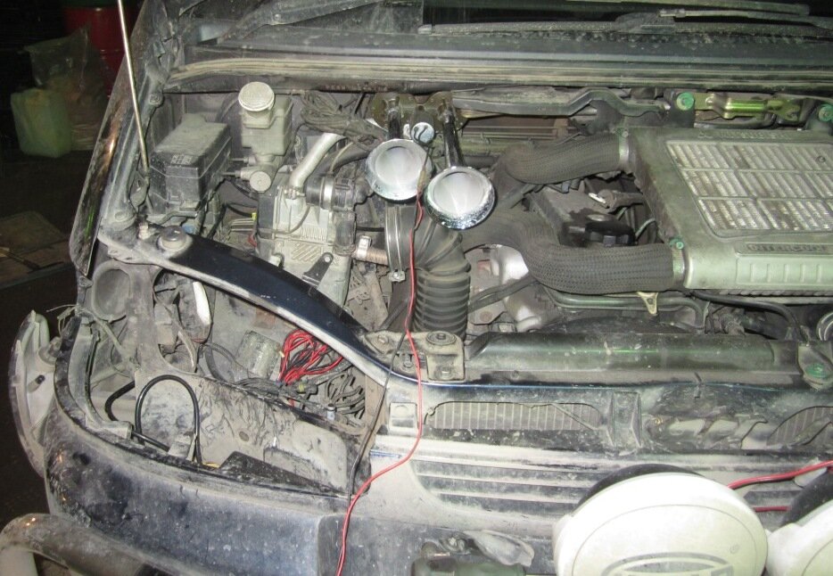

Evgen41 Опубликовано 20 апреля, 2013 Жалоба Опубликовано 20 апреля, 2013 (изменено) Сделал всё несколько по другому, дудки не мешают, под капотом живет ресивер и компрессор(беркут20)... Изменено 20 апреля, 2013 пользователем Evgen41 Цитата
Boxer420 Опубликовано 20 апреля, 2013 Жалоба Опубликовано 20 апреля, 2013 @Evgen41,ну ты хоть подробностей бы добавил))) и фотку дудок прикрепил) Цитата
Evgen41 Опубликовано 24 апреля, 2013 Жалоба Опубликовано 24 апреля, 2013 Завтра сфотографирую, фотки выложу) Цитата

Девяткин Опубликовано 30 апреля, 2013 Жалоба Опубликовано 30 апреля, 2013 @Boxer420, у меня подобная дудка прям в окурат под саму кастрюлю фильтра поместилась Буквально все свои машины подвергал модернизации звукового сигнала на первых машинах подбирал более громкие электрические сигналы с приобретением Делики возникла идея купить и установить воздушный сигнал что и было сделано но немного ни подрасчитал свои силы и купил слишком большой сигнал поставить его некуда было да и если его установить то как запитать?! Компрессора способного его раскачать не было посему этот девайс так и волялся что я только ни придумывал чтоб его запитать даже купил маленький кислородный баллон и редуктор к нему но заправка баллона напрягала. И вот уже после покупки третьей делики нашел в магазине в то время новинку компрессор "Агрессор" с ресивером на 8 литров были и меньше объемом но я как всегда взял побольше (ну люблю я все большое) установив его в багажном отсеке провел через весь салон шланг в моторном отсеке под "кастрюлей" воздушного фильтра установил сигнал сначала трехдудковый а потом нашел двухдудковый на нем и остановился пока. Управление компрессором сделал из салона для чего были прокинуты силовые провода от аккумулятора до компрессора через дополнительное реле которое управляется тумблером на панели. Звук получился отличный теперь неродивые водЯтлы и пешеходы сначала удаляются с проезжей части а потом осматриваются по сторона кто же там едит В планах дополнительно установить паравозный цельнолитой чугунный тифон на 11 кг веса запитаю его отдельно на тумблерок но это в планах на будущее. В дополнение хочу отметить что компрессор оснащен двумя быстроразьемными соединениями на один я на постоянку запитал сигнал а вот ко второму по необходимости подключаю специально приобретенный для этого пружинный шланг длиной 15 метров для подкачки колес 1 Цитата

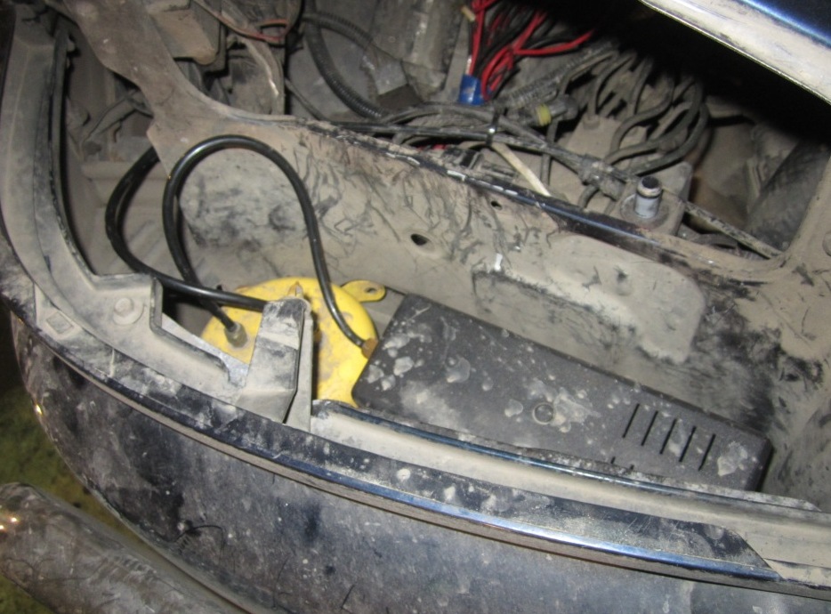

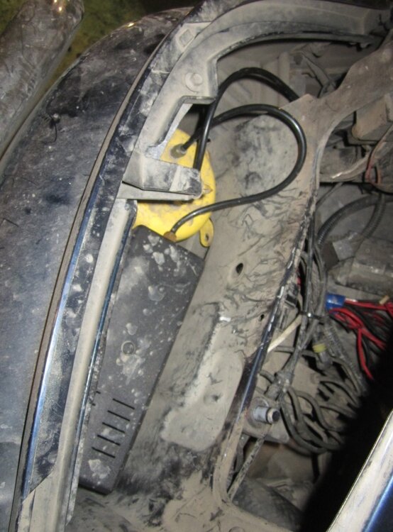

Evgen41 Опубликовано 2 мая, 2013 Жалоба Опубликовано 2 мая, 2013 (изменено) Завтра сфотографирую, фотки выложу) Завтра слегка затянулось, но фотки выкладываю... Дудки, компрессор, ресивер (из огнетушителя), и реле на давление... Изменено 2 мая, 2013 пользователем Evgen41 Цитата
