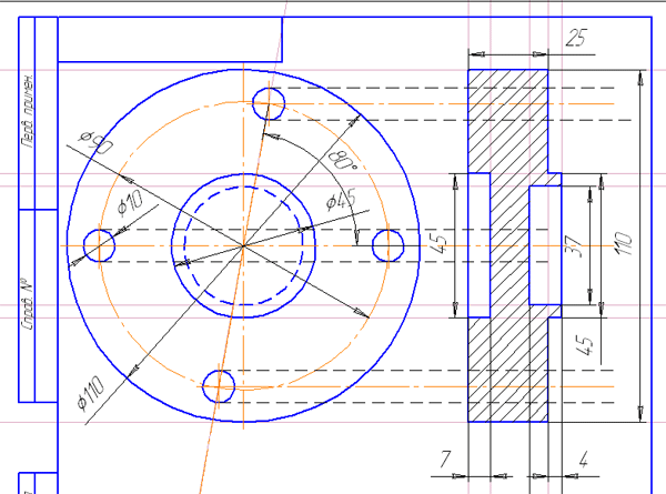

Доброго времени суток, поделитесь пожалуйста чертежем проставки под задний кардан. Может проставка спасёт от гула который идёт от 30км/ч (крестовины целые), дело в том, что машину поднимали до меня еще.
Нет, не редуктор. Машину поднимали на подъёмнике, звук идёт с р-на раздатки. Кардан ходит взад-вперед где то 2-3см. Вот я и думаю, что может спасёт проставка, т.к. лифт видимо больше 6см.
Размеров и чиртежей нет но когда себе делал то сделал проще заехал на разборку подошол к такому же мосту приложил бумажку к флянцу предварительно смазав его маслом и воля есть отпечаток по нему потом мне токарь и вытачил
45мм присоединительный диаметр центровочных поясков, отверстия на диаметре 90мм с разворотом второй пары на 80градусов - диаметр под болты 10мм. Это если такой же кардан и мост как у мну.
оно???

немного) поправлю чртёж)))) углубление под гайку хвостовик не нарисовал))) диаметр 35-37мм) глубина 10мм - 15мм примерно))))
уже выточили и поставили))) но а ширину самой проставки тоже варьировать надо))) в зависимости ухода моста)))

Кто подскажет) какой у кого ход продольный кардана заднего))) у меня при лифте и проставкой 25мм примерно ещё свободный ход 20мм) пойдёт или увеличить на сантиметр проставку)
Проверить очень просто. Берешь отворачиваешь задний фланец от моста и поднимаешь кардан вверх, а затем опускаешь вниз заднюю часть кардана вплотную с фланцем моста. Следишь за выдвижением шлицевой части ( можно даже отметить маркером положение вверху и внизу). И если запас шлицов еще остается, то все должно быть пучком.
