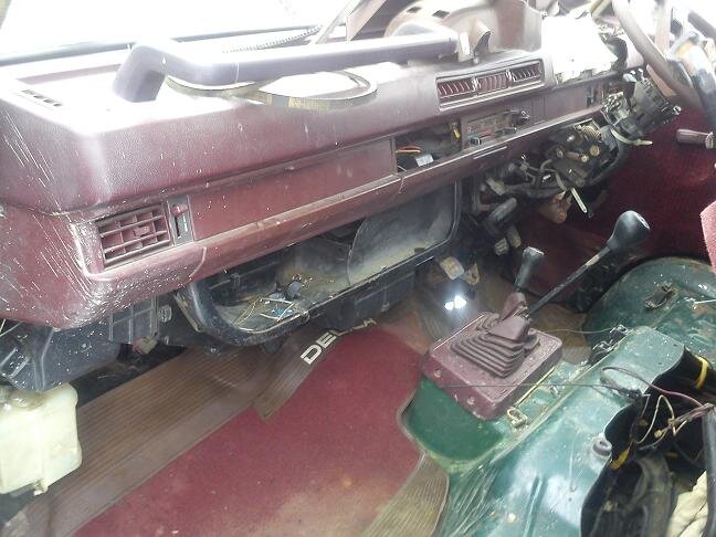

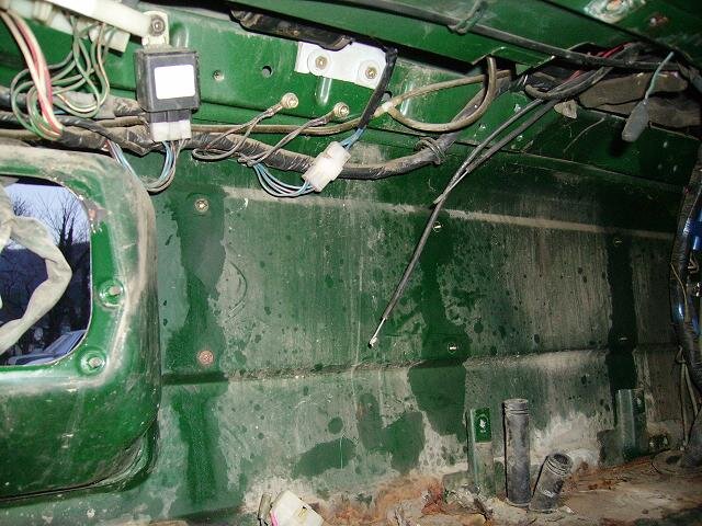

LeshaF Опубликовано 24 мая, 2012 Автор Жалоба Опубликовано 24 мая, 2012 Собственно с апреля месяца началась долгая подготовка к работам. Долгая, потому что надо было сказать себе самому: "ну все, хваит ходить вокруг да около, стартуем!". Подготовка включала в себя просмотр всего, извлечение 4G63, совершенно не нужную работу по восстановлению тормозной системы, и разборку всего что разбирается. Ну и конечно накопление всяких запчастей. Именно работа началась сегодня. Ключь был повернут в заветное положение "Вкл". На кузове осталась только задняя часть салона, и задние, соответственно стекла. До заду еще доберемся. Спереди было снято все. Рулевая, вакуум, педальный узел, проводка, трубки и тросы, отопитель, демонтирована вся проводка. Подводный камень в проводке. Салонная часть проходит через резиновый переходник в полу кузова, плавно перетекая в подкапотную и заднюю. Вытащить ее в салон снизу - дохлый номер, разъема нет, да и очень много дополнительных работ. Было принято решение вытаскивать из салона вниз, под днище. Единственная помеха - блок реле, слева, под торпедо, лишенный разъемов. Подумав, просто отрезал невеликий жгут к нему. После сборки банально соеденю по проводам, либо поставлю разъем. С отрезанным блоком вся салонная проводка была без особых хлопот вытащена под днище, завернута в пакет и угнездилась в подкапотном, до поры до времени. Был подготовлен фронт для удаления всякой гнили, бестолковых латок и пластилина. Начались болгарочные работы. Менятся будут арки, (полностью создаватся заново), передняя часть пола, видоизменятся передние пороги. Номера кузовных запчастей, арок и пола, удалось взять в каталоге Мицубиси по грузовику L039. Но стоимость и сроки превышали все разумные пределы. По сему принял решение сделать все самому, тем более что задние части передней арки будут резатся, а подножки и передний порог создаватся. 1 Цитата

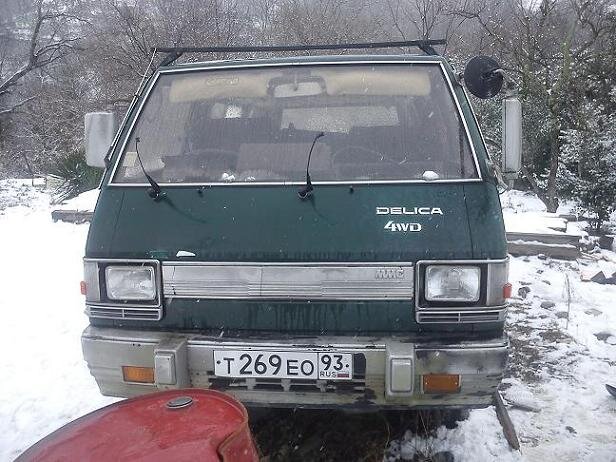

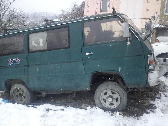

LeshaF Опубликовано 24 мая, 2012 Автор Жалоба Опубликовано 24 мая, 2012 Фото пациента есть в теме "Старая добрая рамная делика" Зеленый куб, 84 года, с убитым 63 двигаелем. Гнил, но не катострофически. Почему не в зиму? Потому что наоборот, ждал тепла. Кузовные работы, подготовку, очистка рамы пескоструем, обработка - все эти работы веселее проводить на свежем воздухе. Бютжет? Вопрос сложный. В основном он будет состоять из приобретаемых запчастей, аксессуаров и материалов. Все работы буду проводить сам, привлекая при необходимости помощи своих сотрудников. Сейчас выложу некоторые фото, простите за ограниченное количество, интернет у меня скуден и медлителен. Посему буду выкладывать самое интересное и актуальное. 1 Цитата
N181 Опубликовано 24 мая, 2012 Жалоба Опубликовано 24 мая, 2012 надеюсь кошелёк выдержит и запала энтузиазма хватит Цитата
LeshaF Опубликовано 24 мая, 2012 Автор Жалоба Опубликовано 24 мая, 2012 Вот так, непосредственно перед приобретением выглядела страхолюдинка. 1 Цитата
LeshaF Опубликовано 24 мая, 2012 Автор Жалоба Опубликовано 24 мая, 2012 Ездили на ней до последнего, пока не застучал двигатель. Год стояла, а жили и ср.ли в ней крысы. 1 Цитата

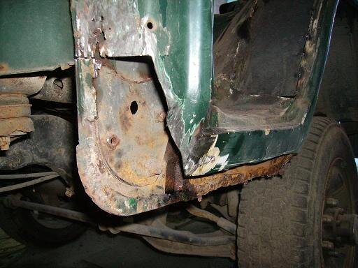

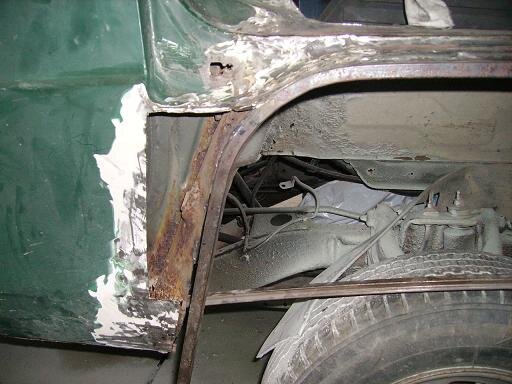

LeshaF Опубликовано 24 мая, 2012 Автор Жалоба Опубликовано 24 мая, 2012 Начат процесс создания арки. Вырезана внутренняя часть, наружный обвод оставлен. После установки нового железа взамен вырезанного, будет снесен и он, заменен на новое. 1 Цитата

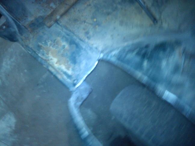

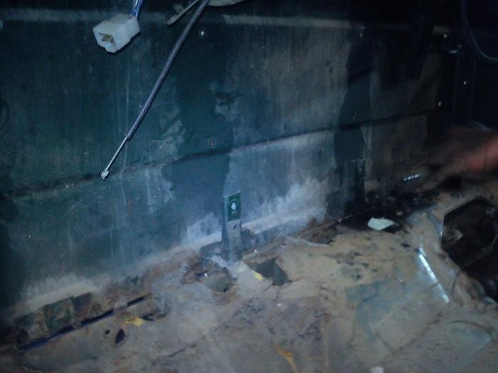

LeshaF Опубликовано 24 мая, 2012 Автор Жалоба Опубликовано 24 мая, 2012 Летний вариант. Извинения за качество фото. Забыл цифровик дома, исправлюсь. Пол под стыком с лобовой частью. Дилетантски переварен и необработан. Сгнил. Заменяем. 1 Цитата

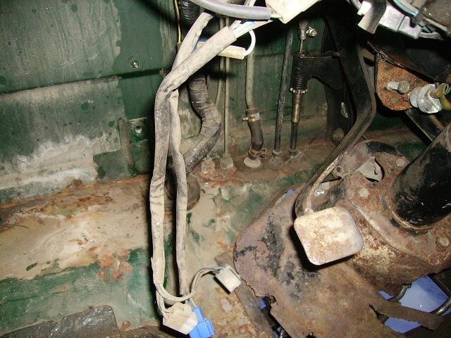

LeshaF Опубликовано 24 мая, 2012 Автор Жалоба Опубликовано 24 мая, 2012 Полусгнивший колпак рулевого редуктора и колонки. Наверное, у бывшего владельца здорово мерзли ноги! 1 Цитата

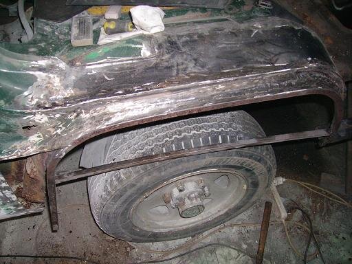

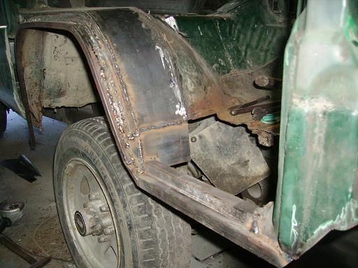

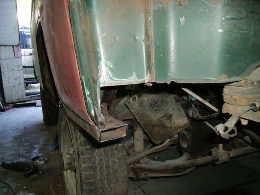

LeshaF Опубликовано 28 мая, 2012 Автор Жалоба Опубликовано 28 мая, 2012 Итак, после воскресного отдыха, работа продолжилась. Начал изготавливать обводы арок, пороги, ступеньку-подножку. 1 Цитата
LeshaF Опубликовано 28 мая, 2012 Автор Жалоба Опубликовано 28 мая, 2012 Нижняя задняя часть обвода арки впоследсвии буде отогнута к задней части автомобиля, (правильно формируя то место, где режут родную арку). Ее я не трогаю, до формирования нового порога кузова. 1 Цитата

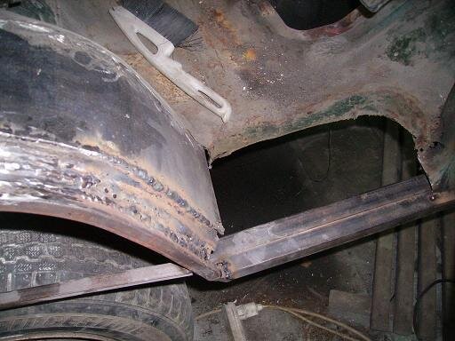

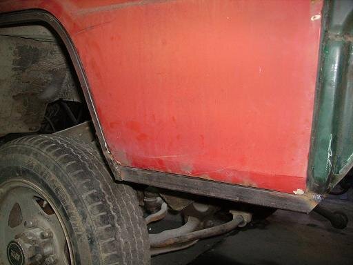

LeshaF Опубликовано 28 мая, 2012 Автор Жалоба Опубликовано 28 мая, 2012 В качестве шаблона была взята дверь с красного кубика. Она хоть и гнилая по внутреннему конверту, зато не варенная, и сохранила свой внешний обвод. На фото видно, что теперь порог стал минимален по высоте, исчез передний угол - легче будет прикрыть силовиком, и меньше вероятность цепляния за препятствия. Порог - основа для формирования подножки. Наваренный на порог профиль - это усиление и "полка" под конакт с уплотниельной резинкой на двери. Передняя часть порога. После вварки подножки буде сделан переход на вертикальную стойку. Но теперь не под прямым углом, а с наклоном. Порог слева. Такой же был справа. Теперь сущесвенно уменьшена высота переднего свеса. 1 Цитата
LeshaF Опубликовано 28 мая, 2012 Автор Жалоба Опубликовано 28 мая, 2012 Вот такое ноу-хау при изготовлении обвода арки. Труба-квадрат 15х15. Прочность выше чем у родного, при повреждении незачем рихтовать - просто заменить. Жесткость выше, а при обработке изнутри и снаружи - переживет весь кузов. Гнется достаточно легко, при помощи за 10 мин. сварганенной приспособы. Порог - профиль 25х50 мм, усиление порога и полка для уплотнителя - профиль 25х25 мм. 1 Цитата
