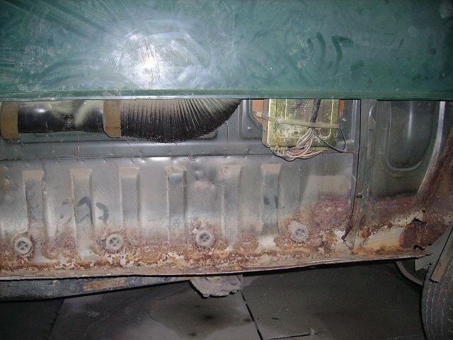

LeshaF Опубликовано 29 мая, 2012 Автор Жалоба Опубликовано 29 мая, 2012 Внешний лист был срезан, для облегчения доступа к внутренним частям и изготовления усиленного порога. Под листом, в полости, кроме двух ведер земли и песка, жменьки японских йен, воздуховодов заднего отопителя\кондиционера, совершенно неожиданно обнаружился комп. MD084538. Попытка пробиь по номеру увенчалась ответом - "блок управления EFI". Странновато. Бак был не под электробензонасос, магистралями высокого давления и не пахнет, следов инжектора не осталось. Тайна веков. Загадка жизни. 1 Цитата

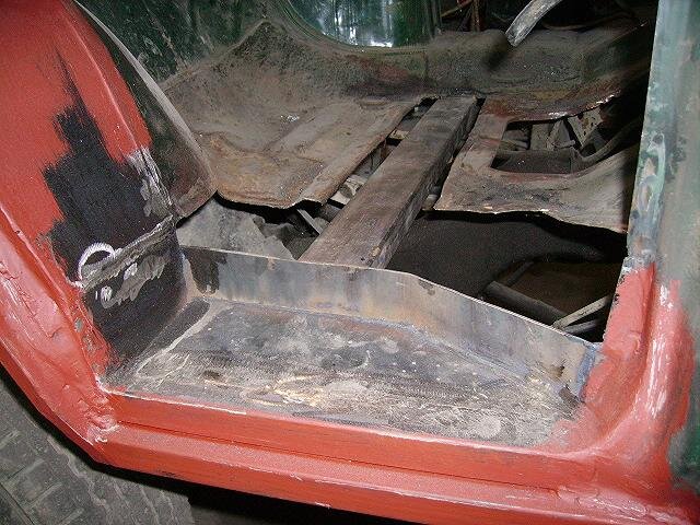

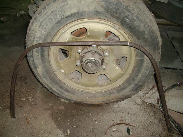

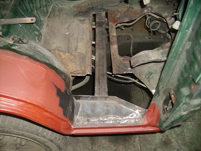

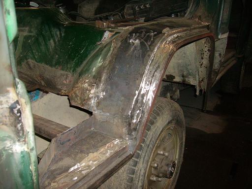

LeshaF Опубликовано 29 мая, 2012 Автор Жалоба Опубликовано 29 мая, 2012 Срезал заднюю часть правой передней арки. Нашел место под установку иллюминатора. Вообще, до меня машину варили жуь как странно. Весь низ - двойной металл. Сгнивший старый, а поверх него - наваренный новый. И весь этот сандвич богато сдобрен шпатлевкой. Вот такой он - новый обвод арки крыла. Цитата

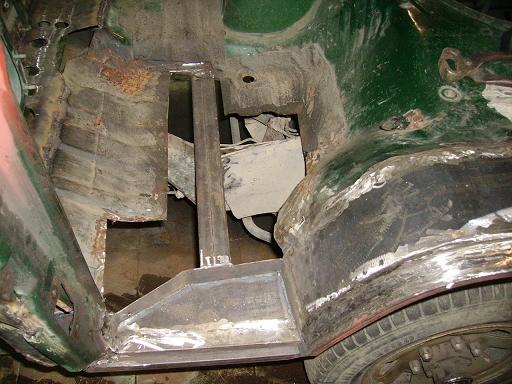

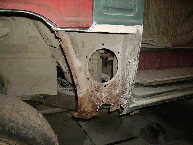

LeshaF Опубликовано 29 мая, 2012 Автор Жалоба Опубликовано 29 мая, 2012 Вырезал старый, гнилой, и изготовил новый усилитель пола. К нему теперь без проблемм будут закреплены трубки, шланги, трос ручника, ранее болтающиеся в атмосфере. Цитата

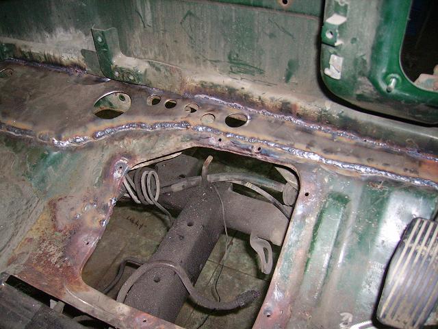

LeshaF Опубликовано 2 июня, 2012 Автор Жалоба Опубликовано 2 июня, 2012 На этой неделе, невзирая на массу текущей работы, отключения света, продолжилась замена ржавого на новое. Вварена новая деталь - передняя часть пола. Цитата

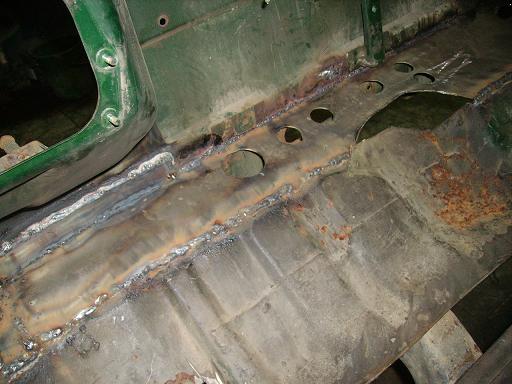

LeshaF Опубликовано 2 июня, 2012 Автор Жалоба Опубликовано 2 июня, 2012 Обилие всяких отверстий было выполненно буквально в пол-часа. Кого заинтересует "дыроизготовление" - сдам немудренную технологию. Цитата
LeshaF Опубликовано 2 июня, 2012 Автор Жалоба Опубликовано 2 июня, 2012 Созданна заново правая арка. Правая подножка, порог и усилитель пола. Цитата

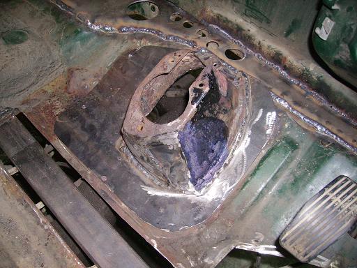

LeshaF Опубликовано 2 июня, 2012 Автор Жалоба Опубликовано 2 июня, 2012 (изменено) От родного железа колпака рулевой колонки осталось процентов 20 родного железа. Основание - лист 2 мм, боковые части - 1,2 мм, а то штатный - больно хлипкий. Фиолетовое пятно - эксперимент по проверки действия нового итальянского раскислителя. Не путать с кислотными преобразователями ржавчины. Вечером пятно будет полито водой, завтра счищенно. Результат проверю. Изменено 2 июня, 2012 пользователем LeshaF Цитата
LeshaF Опубликовано 2 июня, 2012 Автор Жалоба Опубликовано 2 июня, 2012 Самые ацццкие работы подходят к завершению. Передняя, самая "фигуристая" часть машины. Осталась банальная вварка листов пола, взамен вырезанных участков. Цитата

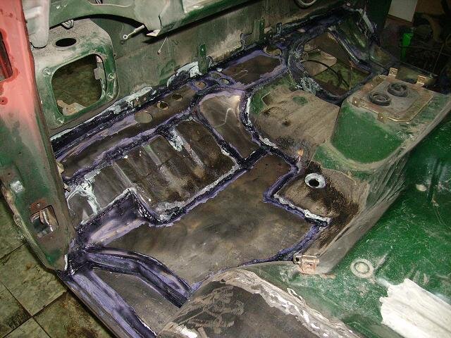

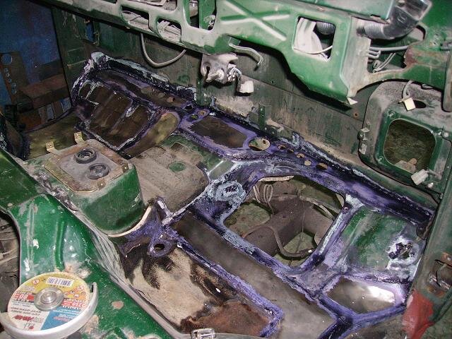

LeshaF Опубликовано 3 июня, 2012 Автор Жалоба Опубликовано 3 июня, 2012 Предваряя все вопросы связанные с аникоррозийной обработкой железа кузова. Поскольку кузов делается для использования на долгий срок, НИКАКИХ цинкарей, раст-фиксов, кислотных преобразователей ни одна деталь на моем кубе даже не понюхает. В L300 есть тема "антикоррозийная обработка кузова". Свое мнение и опыт я выложил там. Для обработки малых локальных очагов ржавчины будут применены раскислиели Алеско (Кансай) и итальянский Ферокс. Работа раскислиелей не в преобразовании ржавчины в фосфаты, а в превращении в диоксиды, с последующим образованием слоя, не допускающим попадания влаги и кислорода. Обработке, повторюсь, будут подвергатся только те участки, куда затруднен доступ при механической обработке. Например - крепленя фар, накладок поворотов, и прочие места с приваренными мелкими деталями. Завтра покажу фотоотчет о применении. Уже два дня в воде плавает ржавая железка, без предвариельной очистки обработанная раскислиелем. Цитата

LeshaF Опубликовано 4 июня, 2012 Автор Жалоба Опубликовано 4 июня, 2012 Сегодня закончены работы по железу кабины водителя-пассажира. Пол, усилители пола, арки, пороги, подножки. Начинаю обработку. Цитата
LeshaF Опубликовано 4 июня, 2012 Автор Жалоба Опубликовано 4 июня, 2012 Обработаны раскислиелем сварные швы, маленькие, локальные очаги коррозии. Из белой эмульсии он превращаеся в черно-фиолетовое защитное покрытие, проникая во все поры и щели сврных швов. Полностью покрывать листы им не имеет смысла, для этого следующим этапом будет аникоррозийный грунт. Да и дорог раскислиель - незачем зазря все вымазывать. После гунта - полиуретановый герметик по стыкам и швам, потом с антигравийного пистолета - полиуретановое покрытие. Цитата

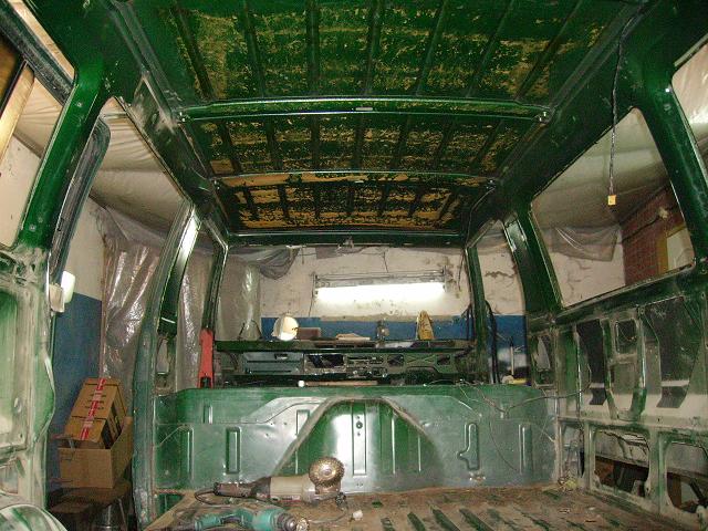

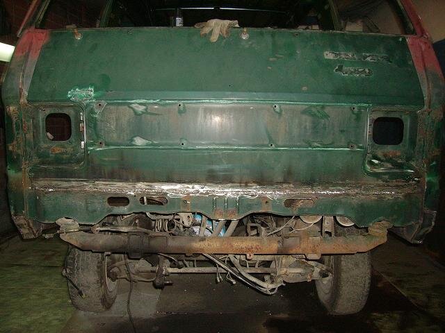

LeshaF Опубликовано 4 июня, 2012 Автор Жалоба Опубликовано 4 июня, 2012 Болгарки и полуавомат начали плавно перемещася в заднюю часть кузова. Сегодня полностью разобрал заднюю часть салона, потолок, стекла. Потолок будет новым, со стеклами, сдвижными, предстоит борьба - резинки сколжения превраились в труху. Победим. Цитата

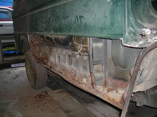

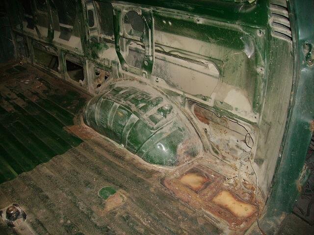

LeshaF Опубликовано 4 июня, 2012 Автор Жалоба Опубликовано 4 июня, 2012 Зад - все тоже. Идиотские латки и наварки, причем судя по швам - варили газом. Совершенно не обработанные, сгнившие до дыр. Болты крепления подушек кузова приржавели намертво, а сами домики опор начисто отгнили от пола. Цитата
