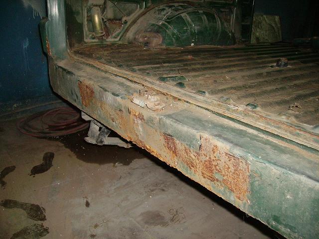

LeshaF Опубликовано 4 июня, 2012 Автор Жалоба Опубликовано 4 июня, 2012 Полка под задним бампером тоже "самовар". А металлическое усиление подножки на заднем бампере, просто отвалилась вместе с бампером. Не жаль, съэкономлю на резке и ценном болгарочном круге! Все одно, задняя полка - под полную замену. "Когда я вижу такую работу, мне хочется взятся за парабеллум!" Цитата

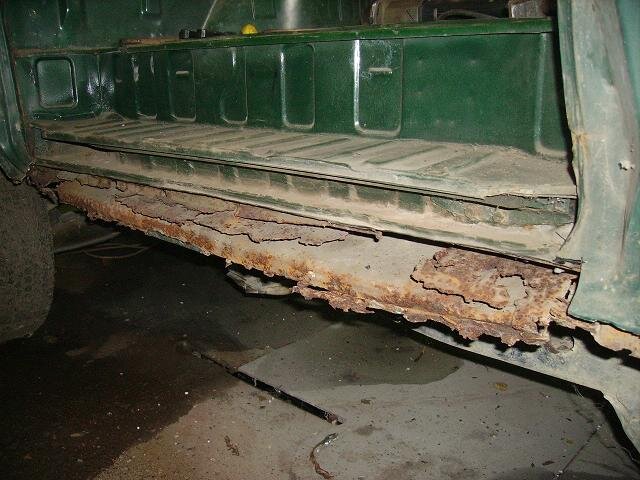

LeshaF Опубликовано 4 июня, 2012 Автор Жалоба Опубликовано 4 июня, 2012 (изменено) В принципе, я даже благодарен беззвестному сварщику, загадочному левше, у которого обе правых руки росло из жопы, что вся эта хрень была щедро не вымазана какой-либо битумной мастикой. Вонь и пожары при резке, как промежуточный этап, были исключены. Что дальше? А дальше - задняя часть и левый порог под сдвижной дверью. Потом снимаю дверь, кузов с рамы, и - оверкиль, бросай его на бок, ломай ему ноги. В положении на боку, буде сделан правый силовой порог, и обработанно пескоструем все днище и мои новые листы и швы. Именно по-этому, обработка деталей идет сейчас только внутри кузова. А! Еще же задние арки и брызговики. В утиль. Переделываю и немного меняю форму. Изменено 4 июня, 2012 пользователем LeshaF Цитата

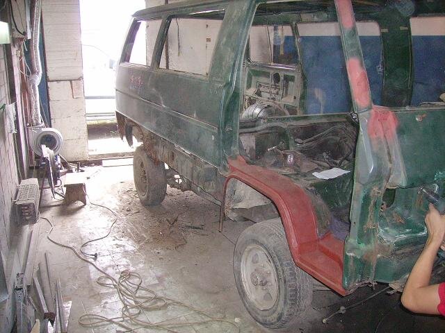

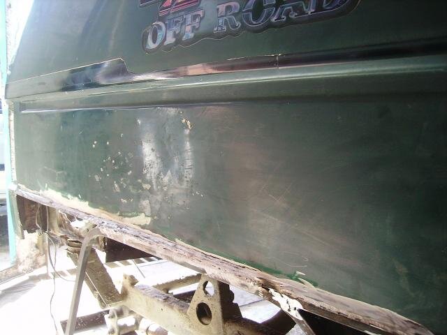

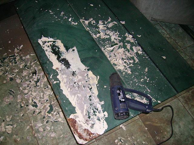

LeshaF Опубликовано 5 июня, 2012 Автор Жалоба Опубликовано 5 июня, 2012 Сегодня разрушительно-созидательные работы продолжились. Вообще, ляпнул я сегодня коронную фразу, которая очно охарактеризовала этот этап работ. Зашел в бокс Имени Кубика клиент, вытаращил глаза, и молвил: "Ни фига себе!! Что же это ты делаешь???". Я совершенно невозмутимо ответил: Да вот, привариваю к новому железу остатки автомобиля! Дал сыну фен, с задачей снять полтроа сантиметра шпаклевки с боковой двери. Когда увидел, что под ней, сказал бросить. Режу, варю новое железо. Цитата
LeshaF Опубликовано 5 июня, 2012 Автор Жалоба Опубликовано 5 июня, 2012 А, да! Почему феном? Да потому что промышленный фен шпаклевку и краску размягчает, и она спокойно снимается шпателем. Видел, как маньяки без респиратора даже, снимали шпаклю болгаркой. Бокс превратился в царство белой смерти. А так, не пыли, и железо целое. Создал основу будующего силового порога. Цитата

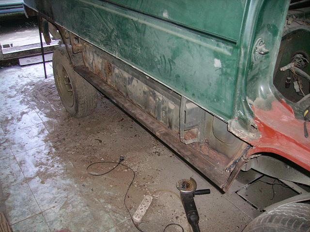

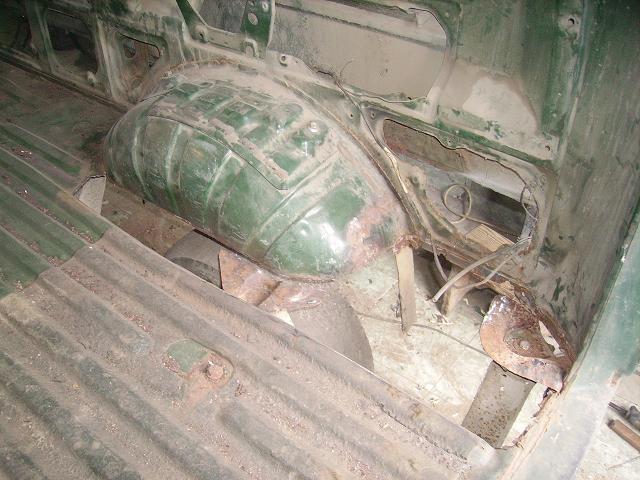

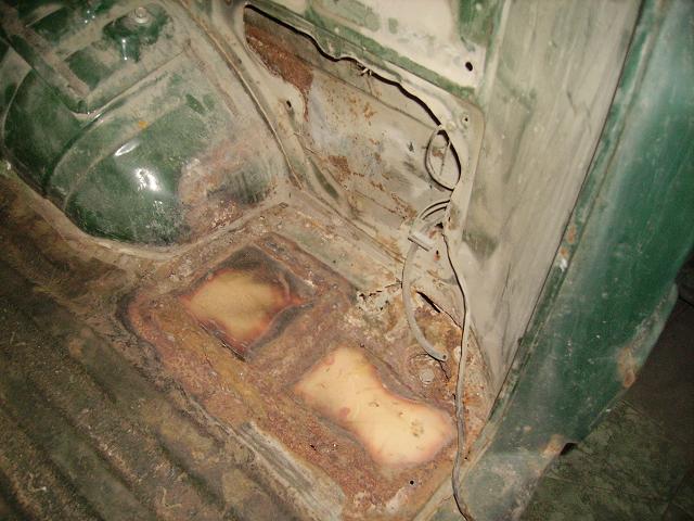

LeshaF Опубликовано 5 июня, 2012 Автор Жалоба Опубликовано 5 июня, 2012 Вырезал пол, освободив арку, вернее ее негнилую часть. Остальное ампутировано. Домик крепления кузова к раме пока оставлен как точка отсчета, но потом заменю и его. Цитата

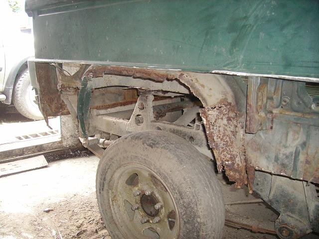

LeshaF Опубликовано 5 июня, 2012 Автор Жалоба Опубликовано 5 июня, 2012 Сама задняя арка представляет то еще зрелище. А с виду, снаружи, казалась еще ничего! Теперь буду резать все это "еще ничего" везде. Цитата

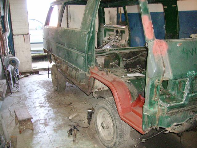

LeshaF Опубликовано 5 июня, 2012 Автор Жалоба Опубликовано 5 июня, 2012 Сделан новый обвод левой задней арки. Верхняя часть - как у родной арки, нижняя часть - расширена, под большие колесья. Да и обшая высота кузова стала меньше, на 5 см, за счет сокращения высоты порогов. "Ещем ничегом" смотрелся и левый порог под сдвижной дверью. Вскрытие показало метастазы в последней стадии. Ампутирую. С уменьшением высоты и усилением. Цитата

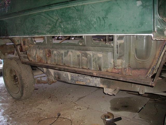

LeshaF Опубликовано 5 июня, 2012 Автор Жалоба Опубликовано 5 июня, 2012 Основа силового порога. Два профиля - 25х50 и 25х25. Такой сэндвич выдержит поднятие авто джеком, снизу на профиль будет приварен квадраный пруток 8х8, дабы при большом угле подъема этот самый джек не соскользнул. Порог будет дополниельно усилен к горизонтали состыковки пола и внутреннего вертикального листа кузова. Нет желания потом с боковин "пузы" выягивать. Цитата

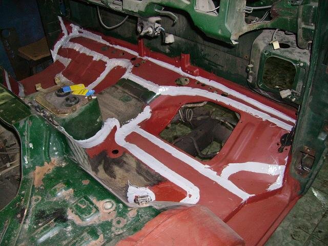

LeshaF Опубликовано 5 июня, 2012 Автор Жалоба Опубликовано 5 июня, 2012 Под конец дня начал обработку уже готовой передней части. Нанес шовный полиуретановый герметик на стыки и швы. Рекомендации. Во-первых - резиновые перчатки, дабы руки не уделать. Второе - не надо использовать всякие готовые шпателя. Нарежте одноразовых, разной формы из картона, остатки "шпателей" видно на фото - лежат на консоли, где были рычаги кпп. По мере наслоения на них излишков герметика я их просто бросаю в мусор. В-третьих, не поскупитесь на пневматический пистолет для герметика. Кто хоть раз выдавливал из тубы ручным хотябы метр шва - меня поймет. Цитата
LeshaF Опубликовано 5 июня, 2012 Автор Жалоба Опубликовано 5 июня, 2012 Поэтапно так обрабатываю готовые части потому, что в швы неминуемо набивается всякая пыль и грязь, ведь сзади вовсю еще идут болгарочные работы, а так на уже обработанную поверхность - хоть воду лей. Следующим этапом - уже двухкомпоненный грунт-заполнитель, потом напыление полиуретанового гермеика, окраска. Нижние части швов и листов не трогаю. До обработки днища и арок пескоструем. Цитата

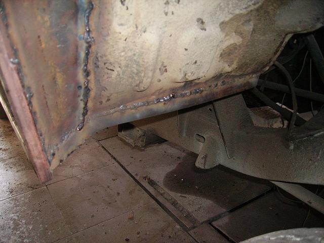

LeshaF Опубликовано 8 июня, 2012 Автор Жалоба Опубликовано 8 июня, 2012 Позавчера сделал не так много, была еще масса другой работы. Вчера ездил в Краснодар, по всяким запчастям, и еще встречался с ребятами - делиководами Юга. За то сегодня наверсывал упущенное. На нижней части брызговика арки были насмерть приржавевшие болты крепления резинового брызговика, да и сам металл в нижней часи был хлипок. Взял полосу 25х4 и ей усилил эту самую нижнюю часть, она же закрыла торец вновь созданного порога. Получилось удачно и прочно. Потом просверлю в ней отверсия под крепления брызговика. Цитата
