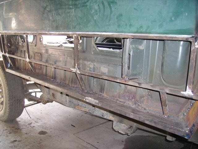

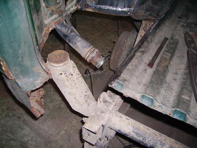

LeshaF Опубликовано 8 июня, 2012 Автор Жалоба Опубликовано 8 июня, 2012 И тогда я принял решение для вновь устанавливаемого листового металла (тем более что площадь листов будет большая и потяжки неизбежны), сделать усиление-каркас. Такая конструкция придаст дополнительную жесткость нижней части кузова и порогу, а главное - позволит приваривать листы точечно, без усадок металла. Потом изнутри пройду швы-состыковки герметиком, а снаружи - традиционная шпатлевка швов. Цитата

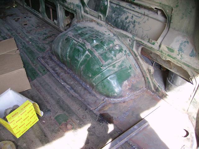

LeshaF Опубликовано 8 июня, 2012 Автор Жалоба Опубликовано 8 июня, 2012 Конструкция каркаса предполагает легкий кузовной "тюнинг" по всей длине порога. Именно по-этому он сделан именно так. Переварил нижнюю часть задней правой арки и сделал вставки пола. Цитата

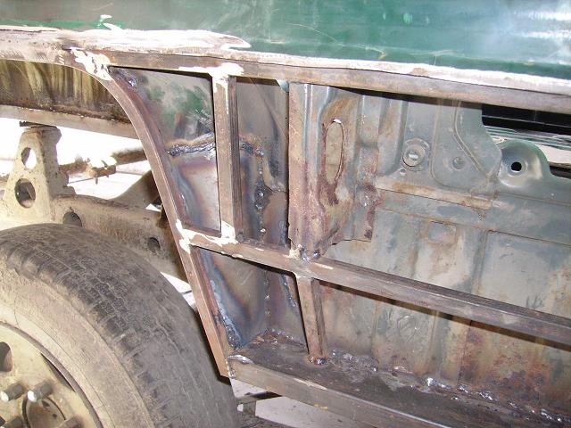

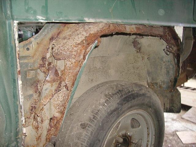

LeshaF Опубликовано 8 июня, 2012 Автор Жалоба Опубликовано 8 июня, 2012 Удален металл "иллюминатора" за передней правой аркой. Лишние дыры во внутренние полости никчему. Цитата

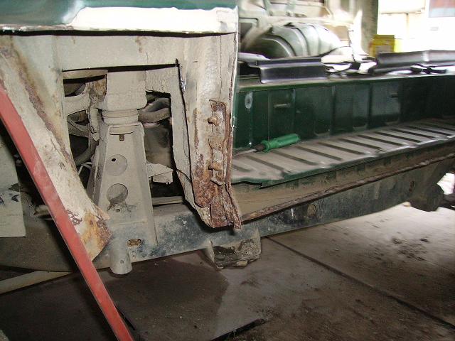

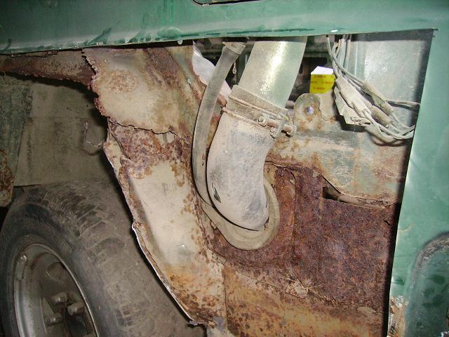

LeshaF Опубликовано 8 июня, 2012 Автор Жалоба Опубликовано 8 июня, 2012 Задняя левая арка представляла собой зрелище скорбное и плачевное. ТРИ (!!!) слоя наваренного ржавого железа. Во, поработали сварщики! Цитата
LeshaF Опубликовано 8 июня, 2012 Автор Жалоба Опубликовано 8 июня, 2012 Всю эту труху вырезаю целиком, вплоть до внутреннего верикального листа и целой внутренней части арки. Также, остатки внутреннего листа с дырой под залив бензобака и кучей смешных заплпток. Цитата
LeshaF Опубликовано 8 июня, 2012 Автор Жалоба Опубликовано 8 июня, 2012 Труха-труха. Такое впячетление, что именно левым бортом машина плавала по соли и на нем проводили сварочные тренинги подготовительные курсы сельского ПТУ. Цитата

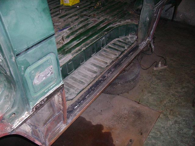

LeshaF Опубликовано 8 июня, 2012 Автор Жалоба Опубликовано 8 июня, 2012 Ну и естественно снес все загадочне наслоения полки задней двери и фартук. Буду строиь заново. Эх, мне бы дверь еще заднюю целую, а то смотреть на нее - без валерианки и седуксена чревато. Не буду фото делать. Вот приварю к рамке стекла новую дверь... тогда... И вообще, зреет у меня мысль, в качестве заднего стекла использовать нашестекло от ваза 099. Размер почи такойже, опять таки живые нити обогрева, да и колотить не жалко. А еще!!! Новая резинка ( в подарок) Завтра повожусь еще, а потом двухсуточный перерыв. Валим с деликовкой Юга на Тамань. И отдохнуть хочется, и поработать хочется... Кедр, а снаружи, под добрым слоем шпаклева, все выглядело просто пристойно! Я думал что задние арки не потребуют полной переделки, как передние. Не все коту масленница! Цитата

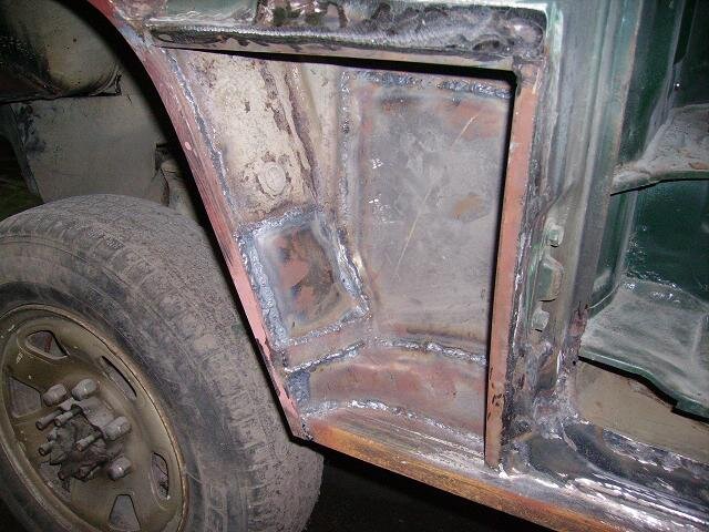

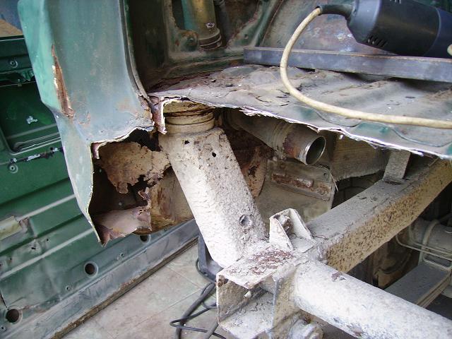

LeshaF Опубликовано 13 июня, 2012 Автор Жалоба Опубликовано 13 июня, 2012 Двадцатый день проекта. Отвалявшись на Тманском песке, вытрусив его из салона моего кирпича, набравшись сил и соскучившись по работе, сегодня продолжил дела железные. Хоть и дуга полуавтомата нещадно жгла опаленную сонцем шкуру, вварка нового продолжилась. Но сначала - ампутации. Угол снесен, сиротливо торчи задняя левая опора кузова... Цитата

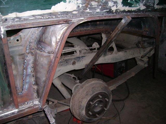

LeshaF Опубликовано 13 июня, 2012 Автор Жалоба Опубликовано 13 июня, 2012 Задняя левая арка, ее внутренняя часть, опоры наружных кузовных панелей создавались просто заново. Латки было ставить негде. Труба-квадрат 15, жесть 1.2 мм, полоса 25х4. Рулит! Цитата
LeshaF Опубликовано 13 июня, 2012 Автор Жалоба Опубликовано 13 июня, 2012 Нижняя юбка задней арки тоже усиленна полосой. К ней будет привинчен резиновый брызговик - защита рамы от грязи. Цитата

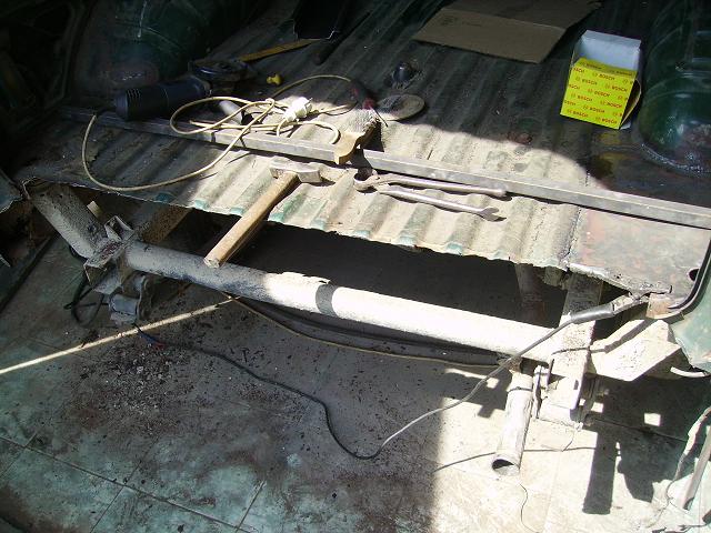

LeshaF Опубликовано 13 июня, 2012 Автор Жалоба Опубликовано 13 июня, 2012 Профиль начала порога от передней арки. Тоже из квадратной трубы, сформирован каркас для приваривания наружной кузовной панели. Цитата
LeshaF Опубликовано 13 июня, 2012 Автор Жалоба Опубликовано 13 июня, 2012 (изменено) При изготовлении левой ступеньки и порога не удержался от двух вещей. Первое - профиль для прилегания сдвижной двери сделан из порога от 2107, изумиельно подошел. Даже его угловые части - переход на вертикальные стойки дверного проема. Второе, как и справа, порог не будет заподлицо с кузовными наружными панелями - он будет выступать на два саниметра, разнообразить спартанскую картину нижней части кузова. ТюнинХ. Изменено 13 июня, 2012 пользователем LeshaF Цитата
