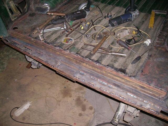

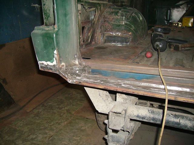

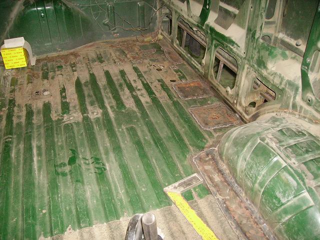

LeshaF Опубликовано 15 июня, 2012 Автор Жалоба Опубликовано 15 июня, 2012 Итак, пол пассажирского "отсека" уже готов. Латки на месте крепления подушек, вваренные шайбы в места всяких отверстий-креплений, сгнивших или вырванных. Удобно, кстати. Есть например рваная дыра, или подгнившая, под креплениечего либо. Выравниваешь, расширяешь, берешь шайбу подходящую. Приварил - вот тебе два в одном. надежная латка-усиление, с отверстием. Логическое завершение пола - задняя полка. Начато изготовление. Задняя полка сформирована из: профиль 25х50, под ним - 25х25, изгиб под нижний профиль двери - 15х15. Ну и лист 1.2 мм. В качестве усилителя и места крепления петли замка приварил уголок 50х50. В нем просверлю отверстия под болты, а снизу приварю гайки для крепления. Цитата

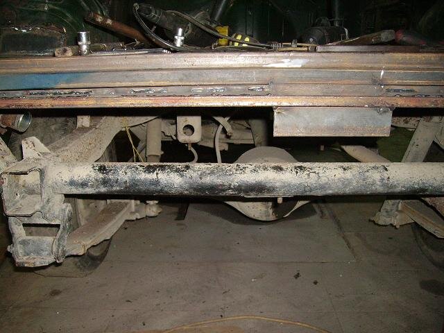

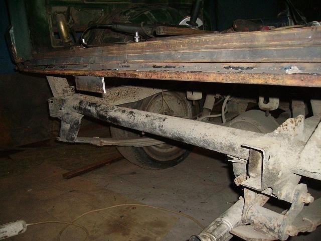

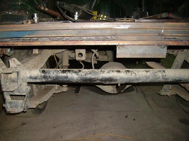

LeshaF Опубликовано 15 июня, 2012 Автор Жалоба Опубликовано 15 июня, 2012 Нижняя, выступающая часть уголка, конечно будет срезанна. В результате процедур задний свес уменьшен до минимума. На фото видно высоту еще не лифтованного кузова над рамой. После поднятия кузова, в этом месте приживется привинченный уже к раме задний полусиловик и (пока) панель крепления задней лебедки. Цитата

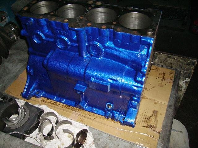

LeshaF Опубликовано 15 июня, 2012 Автор Жалоба Опубликовано 15 июня, 2012 Ну вот, процесс изготовления зада заканчивается. Теперь к задней полке подведу скосы от задних арок, и нижняя часть кузова готова. Фото все вышли в одной цветовой гамме - серо-зеленые. Это я выкладываю для цветового разнообразия - подготовлен блок 63-го мотора под сборку. Для ворого кубика. Цитата

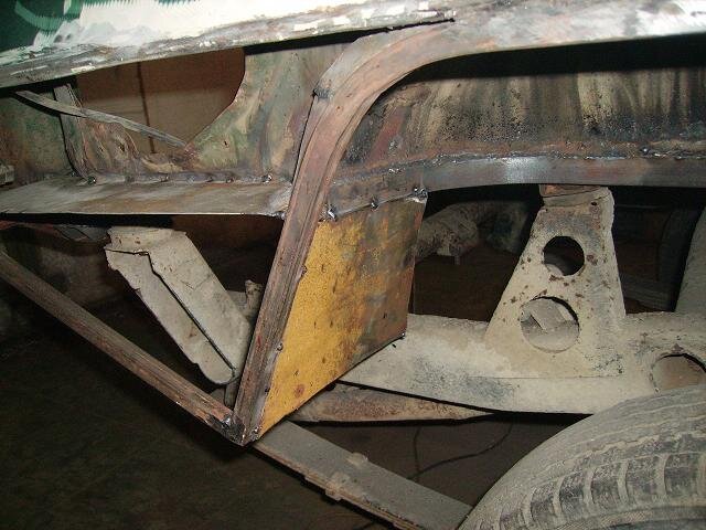

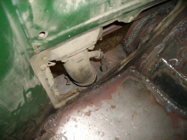

LeshaF Опубликовано 18 июня, 2012 Автор Жалоба Опубликовано 18 июня, 2012 Пошатавшись по горам, спустился вниз, к своим железкам. Пошло завершение задней части кузова. Так выглядит законченная арка с брызговиком. Цитата

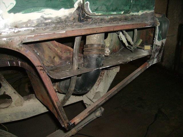

LeshaF Опубликовано 18 июня, 2012 Автор Жалоба Опубликовано 18 июня, 2012 (изменено) Задний свес будет выглядить теперь так. Изменено 18 июня, 2012 пользователем LeshaF Цитата

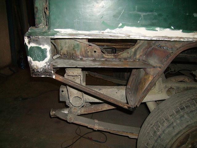

LeshaF Опубликовано 18 июня, 2012 Автор Жалоба Опубликовано 18 июня, 2012 Угловые части кузова теперь приподняты, видно по каркасу. Меньше вероятность их повредить, да и сзади-снизу углы будет защищать силовой бампер. Цитата
LeshaF Опубликовано 18 июня, 2012 Автор Жалоба Опубликовано 18 июня, 2012 Горизонтальный лист - это полка перегородки салона. Чтобы через задние карманы в салон не попадала пыль, влага, выхлоп. Шланги бензобака перед сборкой будут проведены через резиновые уплотнения и герметик. Такой профиль теперь у задних углов. А так выглядит готовая задняя полка. Цитата

LeshaF Опубликовано 21 июня, 2012 Автор Жалоба Опубликовано 21 июня, 2012 Не. От Чероки не подходят. Мерял. Дверь резать прийдется. Вы думаете я затих? Ну уж дудки. Просто идет процесс переварки дверей. Видоизменение сдвижной. Делаю фото, накапливаю материал. Пока ничего интересного. Пример борьбы с дверями отражу в отчете по сдвижной. Сегодня сделал новые усилители пола в точках крепления к подушкам рамы. Не успел их снять - Андрей-сварщик уже приварил. Сниму когда буду валить кузов на бок, дело уже близится. Очень удобно подошли для этого порезанные корпуса стоек задних от девятки. Жесть? Вот жестью это уже не назовешь. Самый тонкий лист (ЛИСТ! ) это - 1.2 мм. Кстати, караул. По всем металлобазам города нет проката 1 или 1.2 мм. Весь скупил, что ли? Проекту грозит сырьевое голодание! 1 Цитата
