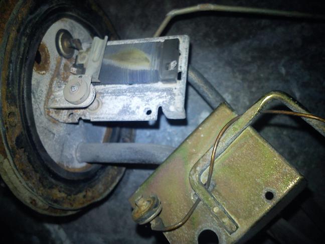

LeshaF Опубликовано 21 июня, 2012 Автор Жалоба Опубликовано 21 июня, 2012 Дело идет к обвесу рамы. Пока Андрей приваривал домики подушек, в руки попался бензобак. Бензобак - оригинальный. По крайней мере с брата-Паджеры не подходит. Панель датчика расхода топлива и трубок была установленна как хорошая мина - на неизвлекаемость. Ни один винт не отвенился, пришлось рубить головки. А! зачем я ее снимал? А потому что датчик расхода ничего не показывал, а стрелочный прибор на щике был цел. На самой панели не было проводов. Совсем. (Продвинутый, беспроводной датчик уровня топлива!) Цитата

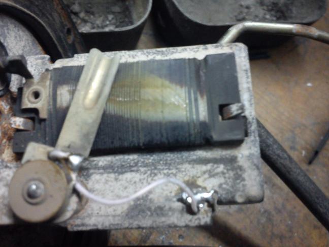

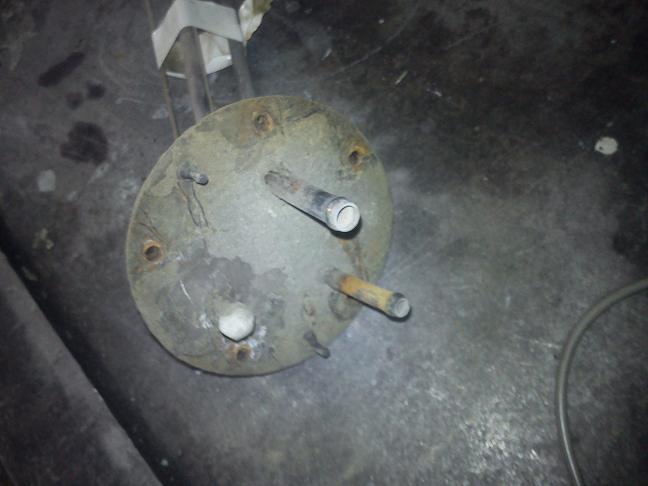

LeshaF Опубликовано 21 июня, 2012 Автор Жалоба Опубликовано 21 июня, 2012 Остатки одного из переходов-контактов. Отгнил, вывалился из крышки. (обнаружен под слоем холодной сварки). Стандартная сиуация. Нити проволочного сопротивления целы, а дачик не работает. Вылечим! Цитата

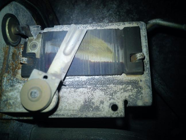

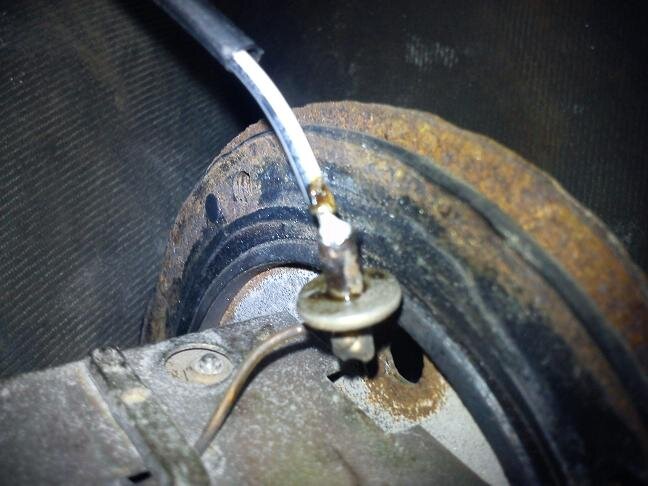

LeshaF Опубликовано 21 июня, 2012 Автор Жалоба Опубликовано 21 июня, 2012 А все дело в пружинной металлической шайбе, стоящей под пластиковой (фото) которая обеспечивает подвижный контакт бкгунка с массой (неподвижный корпус датчика). Она там окисляется, на бегунке пропадает масса, дачик не работает. Причем тестер-омметр отслеживает между бегунком и выходом изменение сопротивления. Разбирать из-за этого узел сложно, да и не стоит - опять окислися. Масса продублированна тонким, многожильным монтажным проводом, во фторопластовой оплетке. Чертовски гибок, надежен.. Пропущен для предупреждения изломов через шатные отверсия в корпусе и бегунке. Припаян. Все, датчик работает. Цитата
LeshaF Опубликовано 21 июня, 2012 Автор Жалоба Опубликовано 21 июня, 2012 Также, к оборванному контакту-переходу припаян провод. Для фиксации, конакт приклеен к крышке суперклеем, а с внешней стороны, выводы залиты герметиком. (Не силикон, полиуретановый.) Теперь из крышки торчат два провода, массу прикручиваем к крышке, к проводам - разъем, и готово. Останется только высверлить из горловины крепления датчика обрубленные винты М4, вместо них поставить шпильки М5, установить все на место уже с гайками. Ой, пардон, перепутал два последних фото местами. Но, думаю понятно. Цитата

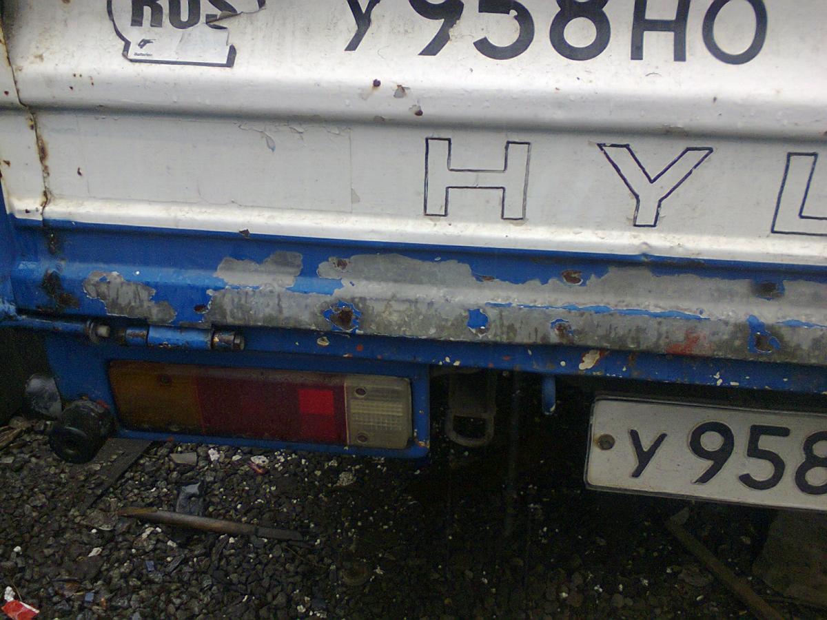

vadim66nt Опубликовано 30 августа, 2012 Жалоба Опубликовано 30 августа, 2012 @NikeOFF,оцинкованное железо очень плохо варится полуавтоматом...я пробовал...даже зачистка плохо помогает... да и смысл тогда ставить оцинковку, если на швах цинк счищать...во вторых на цинк очень плохо ложится краска.... тоже проверил....облазит нафиг, даже после специального грунта по цинку... а железо беру с битых машин по двум причинам во первых можно взять уже отштампованый профиль наиболее подходящий по форме и его немного подогнать под восстанавливаемую деталь...(мятые части можно не использовать)... качество железа намного выше чем на любой металлобазе....за любые деньги... Цитата

vadim66nt Опубликовано 31 августа, 2012 Жалоба Опубликовано 31 августа, 2012 (изменено) я заказывал профили из оцинковки для ремонта бортов Портера...я их конечно приварил...(он стреляет обжигая искрами, воняет ужасно, железо горит-образуя дырки)...сильно матерясь и надышавшись говорят очень ядовитых паров цинка, проклиная себя за эту идею..... теперь картина следующая...где на бортах чистая оцинковка-краска отваливается кусками...несмотря на специальный грунт (температурный режим правда был 20 градусов) где я зачищал болгаркой края для сварки через краску проступает ржавчина...точки сварки тоже под этим грунтом ржавеют... исправлять косяки пока времени нет...да и особо желания.... дырок нет ,а для грузовика сойдёт....как на выставку соберусь-покрашу заново ... легковую так латать думаю не стоит... оцинковка там где синим покрашено... Изменено 31 августа, 2012 пользователем vadim66nt Цитата

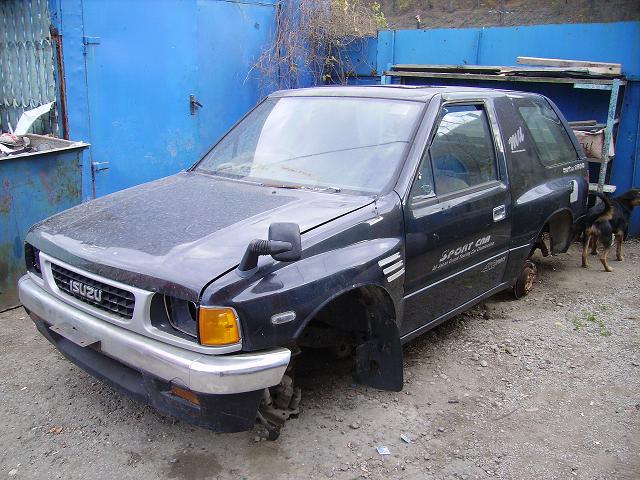

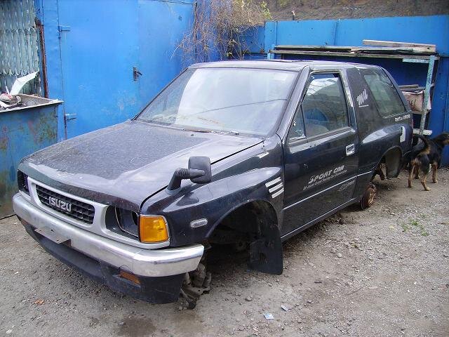

LeshaF Опубликовано 2 декабря, 2012 Автор Жалоба Опубликовано 2 декабря, 2012 Итак, был приобретен Трупер. Целиком. Потому как когда снимаешь и разбираешь все сам, не надо потом искать хитрых креплений, трубок, тяг, разъемов и еще кучи всего, что потом так много отнимает времени и денег. Машинка бодро бегала, пока не случилась беда с документами - были левые. Взята прямо с разборки, для удешевления сняты колеса и кресла. Ну и фары. Были уже сняы передние привода и супицы, но я их забрал. Сгодятся. Может быть. 1 Цитата
