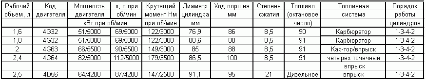

Garre_kiv Опубликовано 21 сентября, 2005 Жалоба Опубликовано 21 сентября, 2005 Hanter.ru Вот табличка по движкам , смотри сам. Цитата
Volvap Опубликовано 21 сентября, 2005 Жалоба Опубликовано 21 сентября, 2005 У меня движок 4D56. Он не турбированный. Это по-моему главное отличие. Вот тех. характеристики, указанные в техпаспорте: мошность Квт/л.с. - 63,9/87; рабочий объем двигателя 2477. Родная япония 89 г.в. А в табличке по движкам кроме 56-го че-то только карбюраторные двигатели указаны. Как же их сравнивать??? Цитата

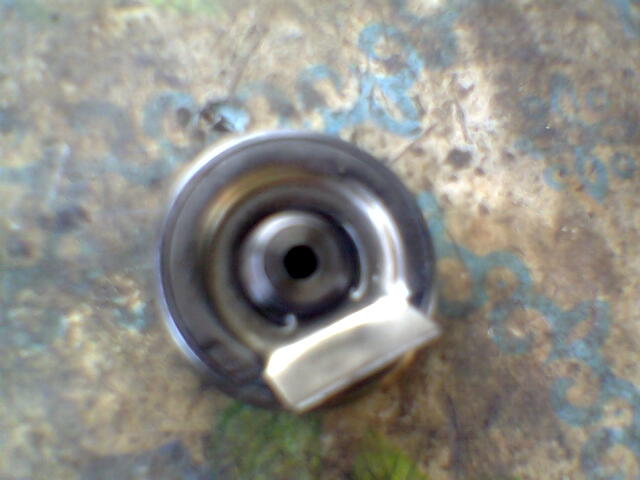

Hunter.ru Опубликовано 10 октября, 2005 Автор Жалоба Опубликовано 10 октября, 2005 В общем турбину снял и разобрал, но вопросов стало больше, а ответов нет! Итак: 1. Ниже расположена фото1 так называемого блока подшибников. Однако где там подшибники я так и не нашел. Мож кто знает? 2. Что за хреновина на фото 2. Должны ли быть в ней шарики? 3. Вал и ролики в норме, крыльчатка не погнута, вал не колеблется! Как еще проверить работоспособность турбины? 4. Что за хреновина расположена над турбиной, в книге она не указана? Цитата
Garre_kiv Опубликовано 10 октября, 2005 Жалоба Опубликовано 10 октября, 2005 Hanter.ru Вот эти бронзовые втулки и есть подшипники скольжения те что на первом рисунке а второго я чтото не увидел. Цитата
Hunter.ru Опубликовано 10 октября, 2005 Автор Жалоба Опубликовано 10 октября, 2005 Hanter.ruВот эти бронзовые втулки и есть подшипники скольжения те что на первом рисунке а второго я чтото не увидел. Фото 2 И еще, если масло выбрасывает в турбину значит виновато уплотнительное кольцо? Отдельно оно продается? Либо подбирается? Цитата
Garre_kiv Опубликовано 10 октября, 2005 Жалоба Опубликовано 10 октября, 2005 Hanter.ru Уплотнительное кольцо в этом узле, второе на самой оси там где крыльчатка та что на выхлопной части. Первое на втулке на той части что упирается в крыльчатку нагнетания. Цитата
Hunter.ru Опубликовано 10 октября, 2005 Автор Жалоба Опубликовано 10 октября, 2005 Garre_kiv Если я правильно понял то порядок расположения на оси такой: крыльчатка выхлопная, уплотнитель, 2 шт. бронзовых втулки, бронзовая шайба (фигурная), узел с фото2, стопорное кольцо, крыльчатка нагнетателя. Между блоком подшибников и улиткой нагнетателя находится резиновое кольцо и стопорное кольцо. Дело в том что крыльчатка выхлопная на турбине перестала крутиться и масло погнало в патрубок воздушногоо фильтра. Снял, разобрал, все втулки и ось правильной круглой формы. Убрал окалину со стороны выхлопной крыльчатки. Все вроде бы в норме. Не могу понять причину свиста турбины и протекания масла! Цитата
Garre_kiv Опубликовано 10 октября, 2005 Жалоба Опубликовано 10 октября, 2005 Hanter.ru Там со стороны крыльчатки выхлопной есть жаро отбойник в виде чашки и масло что проходит через уплотнение там горит и образует нагар , этот нагар со временем начинает прижимать эту чашку к самой крыльчатке, может и там свистеть. А узел на рисунке 2 тоже разборный , и это не фигурная шайба а масло отбойник. Цитата
Hunter.ru Опубликовано 11 октября, 2005 Автор Жалоба Опубликовано 11 октября, 2005 Garre_kiv Судя по количеству нагара под чашкой это и являлось причиной свиста. Пасибо за подсказку. Цитата
