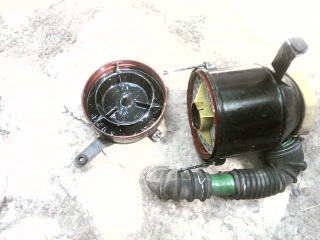

nomad-0805 Опубликовано 31 мая, 2012 Жалоба Опубликовано 31 мая, 2012 а мы вот тут чуток подумали и забабахали сие девайс уже на 5 машинах!!! тракторный воздушно-маслянный фильтр !!! своего рода дешовый прямоток!!! ну или почти нулевик!!!! Цитата

lexus576 Опубликовано 31 мая, 2012 Жалоба Опубликовано 31 мая, 2012 прикольный дивайс, с чего это? как спрашивать в магазине? Цитата

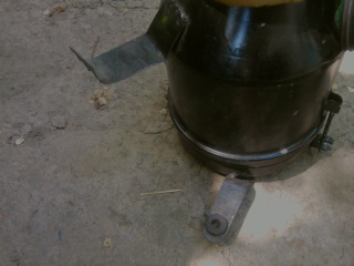

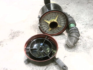

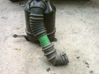

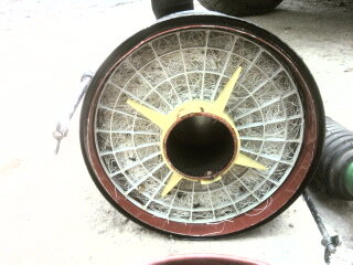

nomad-0805 Опубликовано 1 июня, 2012 Автор Жалоба Опубликовано 1 июня, 2012 фильтр трахтерный!!! МУ Т ЗУ!!!! в разборе!!! уже месяц прокатал! нижняя чашка с маслом а верхняя с фильтром -мочалкой!!! Тема прикольная но вот вопрос как решили вопрос шнорхелем? или он тут ненужен? захочеш сделать подводную лодку(Титаник!!!) прислюнявиш!!! Цитата

nomad-0805 Опубликовано 1 июня, 2012 Автор Жалоба Опубликовано 1 июня, 2012 кронштейны крепления как н а родном!!! и на родные резинки-втулки садится!!! а верхний привариваеться по месту и под штатный болт!!!! Цитата

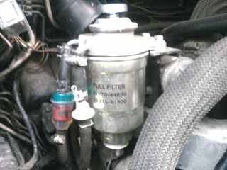

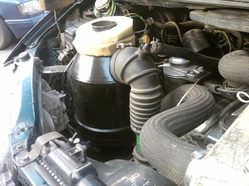

nomad-0805 Опубликовано 1 июня, 2012 Автор Жалоба Опубликовано 1 июня, 2012 а вот так он стоит под капотом!!! заборная трубка входит в отверстие специально вырезанное в коробе заборника а за фильтром стоит топливный фильтр вместо ЕГР -которую удалил ка к опухоль!!! Павел!!! я просто почуствовал как машина стала дышать!!! а ещё можно посчитать расходники на обслугу этой приблуды!!!! вот ешшо задумка вкорячить центрофугу вместо маслянного фильтра!!!! Цитата
nomad-0805 Опубликовано 1 июня, 2012 Автор Жалоба Опубликовано 1 июня, 2012 @nomad-0805, а сколько такая система стоит? я не знаю ваших цен на сельхоз технику!!! у нас новый просто фильтр стоит вашими рябчиками 2000 рупий б/у 1000 !!! а если у соседа открутиш то ......ну сам узнаеш!!! Цитата

nomad-0805 Опубликовано 1 июня, 2012 Автор Жалоба Опубликовано 1 июня, 2012 (изменено) МТЗ-82!!!!! а вот эффект от этого девайса ооочень мне понравился!!! и с моей работой пыли мой Лунаход хапает по самые жабры!!! и со штатной *БУМАЖКОЙ* я бы раззорился на фильтрах!!! и себестоимость обслуги этого фильтра --2литра бензина ,помыть пополаскать мочалку!!! и 1 литр свежего масла!!!!(цена ни актуальна!) по пинать то каждый мастак!!! а вот сделать....! Изменено 1 июня, 2012 пользователем nomad-0805 Цитата
