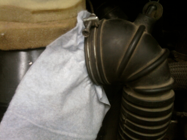

nomad-0805 Опубликовано 5 июня, 2012 Автор Жалоба Опубликовано 5 июня, 2012 пару тыш уж проскочил! а Кулибин этого самовара уж пол года бегает!у него 2 машины и на обоих стоит! щас для эксперимента поставил новую кухонную салфетку на выходе из фильтра. откатаю неделю и посмотрю чотам осталось!!! и выложу весь компромат на ваш суд! Цитата
nomad-0805 Опубликовано 12 июня, 2012 Автор Жалоба Опубликовано 12 июня, 2012 вот так стояла салфетка! Цитата

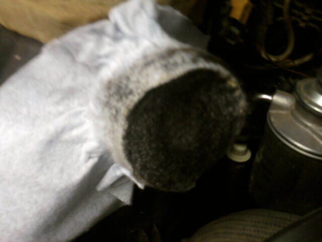

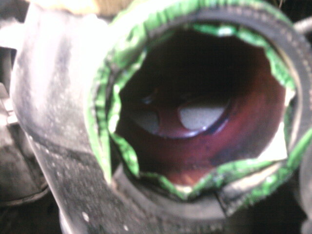

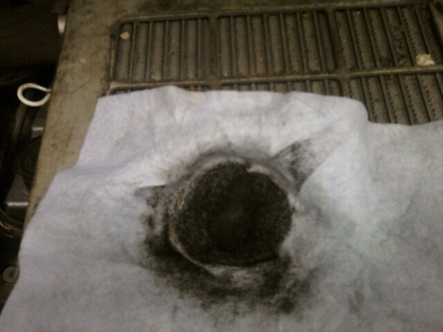

nomad-0805 Опубликовано 12 июня, 2012 Автор Жалоба Опубликовано 12 июня, 2012 (изменено) потом я снял патрубок! есть чорный налёт ! это от паров масла из сапуна! движка фактически не сапунит! эта салфетка простояла неделю! попытка сфотать поролон который стоит самый последний из фильтров!!!! еговидно и он в идеале!!! Изменено 12 июня, 2012 пользователем nomad-0805 Цитата

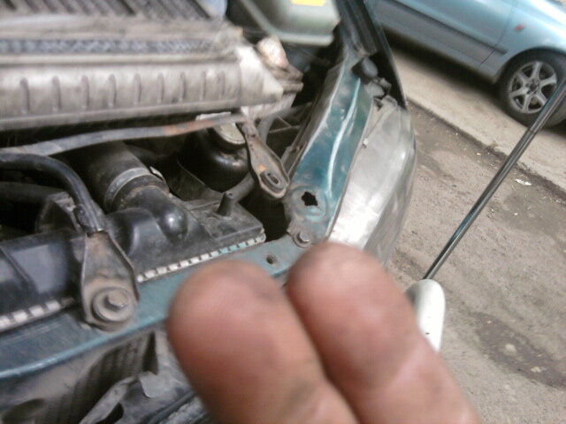

nomad-0805 Опубликовано 12 июня, 2012 Автор Жалоба Опубликовано 12 июня, 2012 а после всего этого я залез своими кривыми пальчонками в этот патрубок и по егозил там!!! сам в а....уе!!!!пока снимал патрубок больше извазюкался!!! пыли не нашол! вот мои пальци!!! об себя не обтирал!!! есть свидетели!!!! Цитата
nomad-0805 Опубликовано 12 июня, 2012 Автор Жалоба Опубликовано 12 июня, 2012 а это вид салфетки с другой стороны!!! каждый двигатель работая палит и масло и картерные газы выходятт через сапун!!! так вот видя этот результат я просто понял чо мой дрыгатель с таким налётом просто в идеале!!!! и да далгая ему жизнь будет обеспечена!!! Цитата
