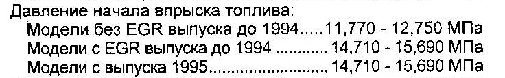

Sireg@ Опубликовано 28 января, 2015 Жалоба Опубликовано 28 января, 2015 давай на "ты" (если не против)... ОК, на "ты" ...Форсы сделал все на 150... "150" чего? в каких единицах манометр был проградуирован? Для сравнения есть онлайн таблицы (или тут). В принципе, @N181 правильно сказал ( 120-130кг/см2) это атмосферник № расп. 112,турбовый (150-160кг/см2) № расп.130, у них разный распыл,, только в книге по дизелям 4М40, 4Д56 сказано, что это не для турбовых/нетурбовых, а для "с ЕГР"/"без ЕГР": Цитата
