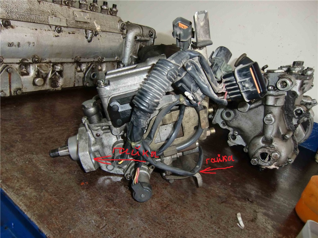

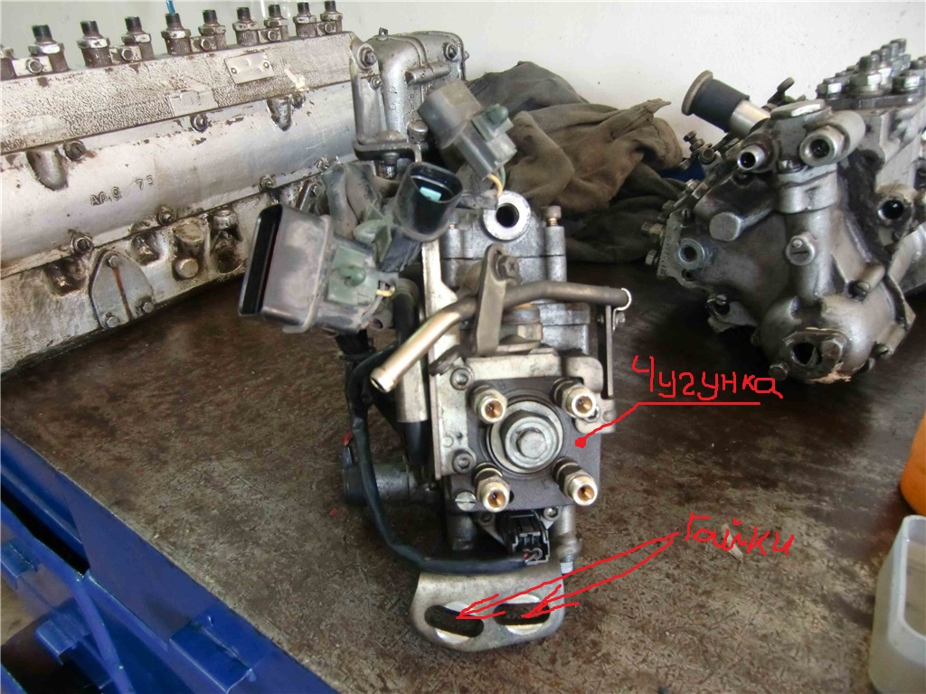

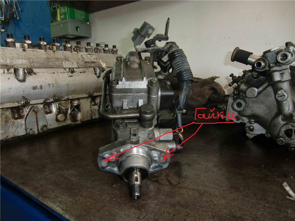

Кокос) Опубликовано 18 сентября, 2015 Жалоба Опубликовано 18 сентября, 2015 Так мужики,давайте поподробней. Хуиз "ЧУГУНКА"??? Два других болта находятся под шестерней зубчатой? Цитата
Sireg@ Опубликовано 18 сентября, 2015 Жалоба Опубликовано 18 сентября, 2015 Попробую показать на примере ТНВД от 4М40 (у 4Д56 он крепится точно так же): После того, как ослабите эти четыре гайки, нужно открутить трубки высокого давления от форсунок, иначе они не дадут повернуть насос. Если всё сделано правильно, насос будет поворачиваться легко. Цитата
серыйеж Опубликовано 18 сентября, 2015 Жалоба Опубликовано 18 сентября, 2015 Хуиз "ЧУГУНКА"??? Это чугунный квадрат на ТНВД откуда выходят 4-ре напорных клапана и по середине 3-х угольный болт на 27. На предыдущем сообщении фото по середине@Sireg@, не в Делику ли 12-ти горшковый насос собираешься вкрячить? Цитата
