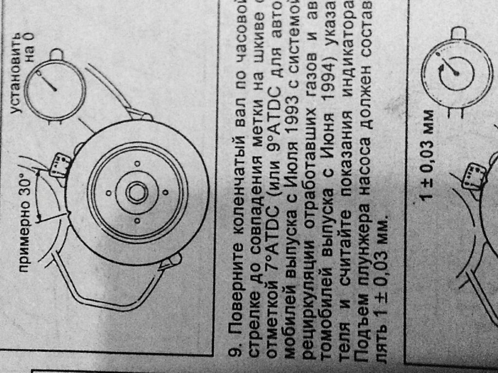

Александр MIR29RU Опубликовано 25 сентября, 2015 Жалоба Опубликовано 25 сентября, 2015 Я спросил, на шкиве коленвала метка на сколько градусов стояла ATDC ?Я не понял какие где градусы? Откудаих брать?Сегодня некогда было заниматься. Заехал к дизелистам, так сказать посоветоваться. Дак вот опять вопрос. Я выставил угол впрыска как написано в книге по метке каторая посередине после вмт, а дизелист говорит что надо выставить по вмт. Тоесть сделал все правильно только не по той метке. Как так не пойму, как все же правильно выставить, по какой метке? Цитата
Sireg@ Опубликовано 25 сентября, 2015 Жалоба Опубликовано 25 сентября, 2015 (изменено) как все же правильно выставить, по какой метке? ...а дизелист говорит что надо выставить по вмт. "Тому, кто это придумал, надо гвоздь в голову забить" (из фильма "ДМБ") Надо выставлять почти по последней... P.S. К слову, "ATDC" переводится как "после верхней мёртвой точки" (ПВМТ) Изменено 25 сентября, 2015 пользователем Sireg@ Цитата
Александр MIR29RU Опубликовано 25 сентября, 2015 Жалоба Опубликовано 25 сентября, 2015 Надо выставлять почти по последней Блин, а я по средней выставил. У меня так в букваре написано. Она я так понял 7ATDS. Я дизелисту показывал книгу. Он сказал на заборе много че пишут, мол плохой перевод с японского. Че делать? Думаю ехать переделывать или нет? Цитата
Александр MIR29RU Опубликовано 25 сентября, 2015 Жалоба Опубликовано 25 сентября, 2015 @Sireg@, Цитата
Sireg@ Опубликовано 26 сентября, 2015 Жалоба Опубликовано 26 сентября, 2015 (изменено) Блин, а я по средней выставил. ... Она я так понял 7ATDS. Она 5 ATDS. Там три метки. Крайние: 0 и 10 ATDS. Средняя, соответственно, 5 ATDS, а что ещё может быть посередине между "0" и "10" ??? У меня так в букваре написано. Ну. Всё правильно там написано: 9 градусов для автомобилей с ЕГР. Там нигде не написано, что средняя метка - это 7 градусов ATDS. Я дизелисту показывал книгу. Он сказал на заборе много че пишут, мол плохой перевод с японского. Это не дизелист. Это простой крестьянин, научившийся гайки крутить... Таких много, к сожалению... P.S. Чисто от себя, я бы рекомендовал вам попробовать поставить на 7 градусов... Изменено 26 сентября, 2015 пользователем Sireg@ Цитата
Александр MIR29RU Опубликовано 26 сентября, 2015 Жалоба Опубликовано 26 сентября, 2015 Она 5 ATDS. Там три метки. Крайние: 0 и 10 ATDS. Средняя, соответственно, 5 ATDS, а что ещё может быть посередине между "0" и "10" ??? Но вот в книге нарисовано что совместить надо среднюю метку, а выше написано что 7ATDS. Цитата
Александр MIR29RU Опубликовано 26 сентября, 2015 Жалоба Опубликовано 26 сентября, 2015 P.S. Чисто от себя, я бы рекомендовал вам попробовать поставить на 7 градусов...Выставил по средней и все. Вроде едет нормально. Больше крутить думаю не стоит. ПонаблюдаюВот только на холостых есть небольшая вибрация, я имею ввиду салона. Может так и должно. На холодную вроде обороты маленькие? Тахометра нет. Может имеет смысл прибавить? Посмотрю что будет дальше когда холодать начнет. А так бежит вроде не плохо. С дымом пока непонятно. То вроде нету то есть небольшой. Цитата
Sireg@ Опубликовано 27 сентября, 2015 Жалоба Опубликовано 27 сентября, 2015 (изменено) Но вот в книге нарисовано что совместить надо среднюю метку... На рисунке показано схематично, просто чтоб читатели поняли о чём идёт речь и куда смотреть, а конкретные цифры указаны в тексте (7 град. для более старых двигателей и 9 град. для более новых). Изменено 27 сентября, 2015 пользователем Sireg@ Цитата
Александр MIR29RU Опубликовано 27 сентября, 2015 Жалоба Опубликовано 27 сентября, 2015 @Sireg@, Дак я никак не пойму. Мне надо еще 2° крутануть или 4°? У меня атмосферник, понятно что ЕГР нет. Искал, рециркуляции то же не нашел. Хотя маш 95г.в. Цитата
