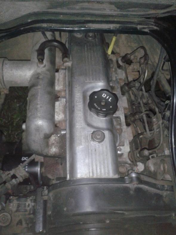

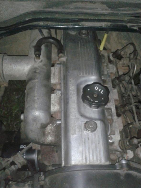

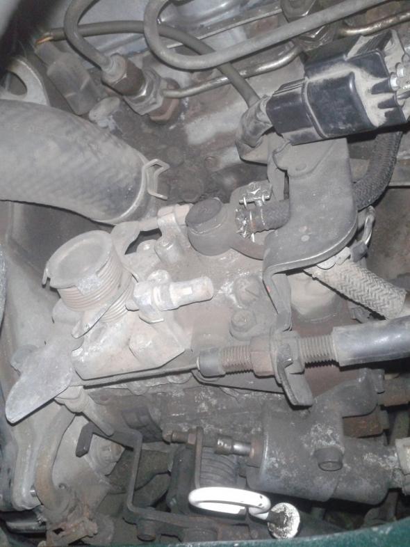

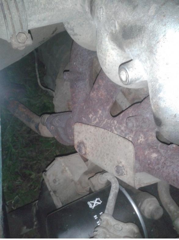

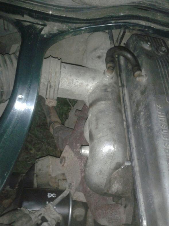

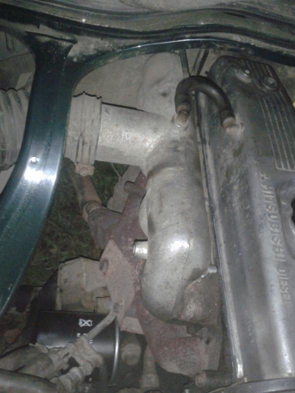

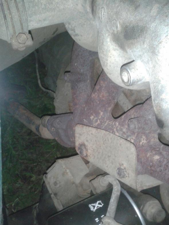

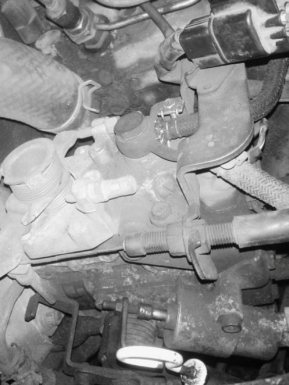

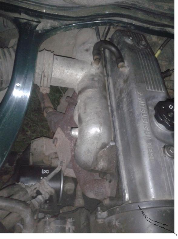

Sireg@ Опубликовано 27 сентября, 2015 Жалоба Опубликовано 27 сентября, 2015 (изменено) @Александр MIR29RU, добавьте 2 градуса. Турбовый/нетурбовый разницы нет... На счёт ЕГР ... Можно фото двигателя со стороны выпускного и впускного коллекторов? @Кокос), в ТНВД есть устройство, изменяющее УОВ в зависимости от внутрикорпусного давления. Внутрикорпусное давление зависит от оборотов двигателя, от состояния насоса низкого давления, от степени засранности сеточки на обратке... Регулируют внутрикорпусное давление клапаном-регулятором, который находится возле трубки подачи топлива ... Обучающее видео про ТНВД смотрели? Изменено 27 сентября, 2015 пользователем Sireg@ Цитата

Александр MIR29RU Опубликовано 27 сентября, 2015 Жалоба Опубликовано 27 сентября, 2015 Sireg@ сказал: , добавьте 2 градуса. Турбовый/нетурбовый разницы нет... На счёт ЕГР ... Можно фото двигателя со стороны выпускного и впускного коллекторов?Завтра крутану и сфоткаю. Только я непойму как фото выкидывать? Прошлый раз устал его сжимать. Сегодня ездил на природу, бежит хорошо но не огонь. Но наверно так и должно. На холостых вибрация убивает. Дизеля сожрала меньше чем обычно. Болты не крутил. Цитата

Александр MIR29RU Опубликовано 27 сентября, 2015 Жалоба Опубликовано 27 сентября, 2015 @Sireg@, @Sireg@, Цитата

Sireg@ Опубликовано 28 сентября, 2015 Жалоба Опубликовано 28 сентября, 2015 Александр MIR29RU сказал: Только я непойму как фото выкидывать?Для этого надо нажать кнопку "Расширенная форма". Там нажать "Выбрать файл", потом воспользоваться кнопкой "Загрузить фото" Александр MIR29RU сказал: Там два болта, один на холодной другой на горячей. Я правильно думаю?Главное винт цикловой подачи резко не крутить, по четверти оборота, небольше. Да и вообще, пока его лучше не крутить. Просто холостых добавить. По фоткам ничего не вижу, слишком мелко... Цитата

Александр MIR29RU Опубликовано 28 сентября, 2015 Жалоба Опубликовано 28 сентября, 2015 Sireg@ сказал: По фоткам ничего не вижу, слишком мелко... А что там должно быть. Крупнее не закидывает. Почему то. Цитата
Александр MIR29RU Опубликовано 28 сентября, 2015 Жалоба Опубликовано 28 сентября, 2015 Sireg@ сказал: Главное винт цикловой подачи резко не крутить, по четверти оборота, небольше. Да и вообще, пока его лучше не крутить. Просто холостых добавить. Пока решил вообще нечего не крутить. Только угол подправлю. Дождусь лампочки топлива, залью 20л горючки и буду наблюдать на сколько хватит. Цитата
Sireg@ Опубликовано 28 сентября, 2015 Жалоба Опубликовано 28 сентября, 2015 Кокос) сказал: Если знаешь где купить,подскажи... В интернет-магазине (емекс или экзист)... Александр MIR29RU сказал: А что там должно быть. Хочу ЕГР найти или останки от него. Александр MIR29RU сказал: Крупнее не закидывает. Почему то. Что-то не так делаешь, у всех остальных нормально закидывает. Используй расширенную форму сообщения. Цитата
