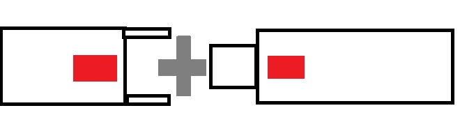

oka859 Опубликовано 2 июня, 2012 Жалоба Поделиться Опубликовано 2 июня, 2012 Гул и вибрации. Из за кардана!!!! Неправильно собран.разбираешь кардан, поворачиваешь одну из 2х частей на 180 градусов. И собираешься обратно. Карданы балансируются на заводе. Поэтому при замене крестовин при разборке ставятся метки на разбираемых частях. Цитата Ссылка на комментарий Поделиться на другие сайты Поделиться

Baddogg Опубликовано 3 июня, 2012 Автор Жалоба Поделиться Опубликовано 3 июня, 2012 (изменено) Вибрация не постоянная говорюже. Конечно кардан ничего больше не трогали. Поеду переворачивать. Спасибо за ответы. Изменено 3 июня, 2012 пользователем Baddogg Цитата Ссылка на комментарий Поделиться на другие сайты Поделиться
oka859 Опубликовано 3 июня, 2012 Жалоба Поделиться Опубликовано 3 июня, 2012 красным отмечено место соединения. если перевернуть-будет бить Цитата Ссылка на комментарий Поделиться на другие сайты Поделиться
