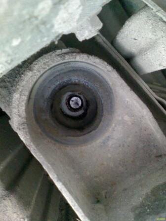

efrem27 Опубликовано 3 июня, 2012 Жалоба Опубликовано 3 июня, 2012 (изменено) Помогите советом. Разбило в хлам подушки между поперечной балкой (на которую опирается раздатка) и лонжероном. Купил новые резинки полез их менять и тут засада, болты так приржавели к резьбе в лонжероне, что не откручиваются, ведешкой попшикать их ни как не получается, т.к. резинки вплотную облегают болты. Один болт уже обломал, часть его осталась в лонжероне. Подсакжите дельным советом как извлечь остаток этого болта (он там хорошо видать приржавел к гайке которая находится внутри лонжерона) и как открутить оставшиеся три болта??? Изменено 3 июня, 2012 пользователем efrem27
Shadow from St.Peterburg Опубликовано 3 июня, 2012 Жалоба Опубликовано 3 июня, 2012 @efrem27, остаток либо высверливать, либо экстрактором, либо вырезать с куском лонжерона и заменить его. Ну или засверлиться выше в лонжерон небольшой дыркой, и уже изнутри проливать болт
efrem27 Опубликовано 3 июня, 2012 Автор Жалоба Опубликовано 3 июня, 2012 что за экстрактор? Икакэто вырезать с куском лонжерона??? мне так кажется, что лонжерон изнутри ржавчиной не слабо поеден, и приварится к нему потом не получится.

ze_pp_elin Опубликовано 3 июня, 2012 Жалоба Опубликовано 3 июня, 2012 можно высверлить что намного проще всего, перед сверлением надо накернить центр чтоб резбу не слизало и сверлить болт постепенно увеличивая диаметр сверла сраз большим не получится. Если есть возможность можно приварить к нему шпильку и за неё выкрутить но это здесь наврятли сработает сварка не выдержит, самое лучшее использовать экстрактор это чтото типа метчика с левой нарезкой но без продольных пазов. Сам процес не сложен сверление осевого отверстия диаметром, соответствующим экстрактору, и затем работа экстрактором, тоесть вкручиваешь его в отверстие, вкрутить его можно дрелью но срывать в ручную, дрель в большинстве случаев не вытягивает.Да и дело это может быть геморойным я на работе както один болт 6 часов ковырял
efrem27 Опубликовано 3 июня, 2012 Автор Жалоба Опубликовано 3 июня, 2012 @ze_pp_elin, но если этот экстрактор в нём обломаешь, то потом уже точно не высверлить. @ze_pp_elin, где этот экстрактор можно купить?
ze_pp_elin Опубликовано 3 июня, 2012 Жалоба Опубликовано 3 июня, 2012 @efrem27, Можно перед выкручиванием сам лонжерон нагреть куда болт вкручивается гайка чуть расширится и потом крутить это есче дедовский метод, В прошлом году щитовую собирал раз в неделю с такими колупался экстрактор ниразу не ломал,но надо учесть что и качество болтов не такое высокое было. Так ведь если по методу жени делать тоже такаяже ситуация может случится тем более с болтом на 6. Экстракторы в строительных продаются набор около 300р стоит. У себя месяц назад эти болты откручивал и все хорошо отвернулось просто рожковым ключем. И нагревание кстати работает лучше вэдухи

ze_pp_elin Опубликовано 3 июня, 2012 Жалоба Опубликовано 3 июня, 2012 Тогда просто высверли тремя сверлами накерни по центру и сначала ну скажем 5 потом 6 или 7 а там уже по размеру резбы а остатки так выковырять можно там в идеале только резьба и остается Главное слишком большое не возьми а то резбу снесешь. Болгарка, зубило, кувалда, инструмент для сборки ваза
efrem27 Опубликовано 3 июня, 2012 Автор Жалоба Опубликовано 3 июня, 2012 нашёл где экстракторы продаются http://shop.hyperauto.ru/khabarovsk/catalogue.php?action=item&id=94162 завтра куплю такие буду пробывать выкручивать
