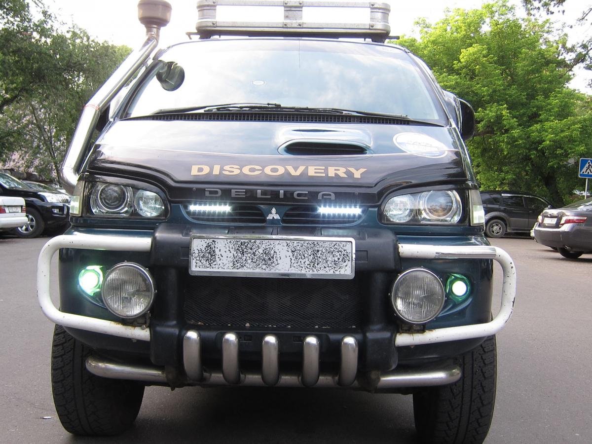

Romario 677 Опубликовано 10 октября, 2013 Жалоба Опубликовано 10 октября, 2013 Вот что я наваял... извиняюсь, стекла грязные... 2 Цитата
Shadow from St.Peterburg Опубликовано 11 октября, 2013 Жалоба Опубликовано 11 октября, 2013 Красота! Держи +1 Цитата
