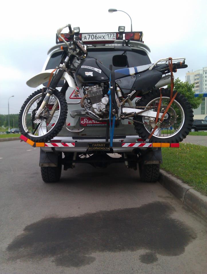

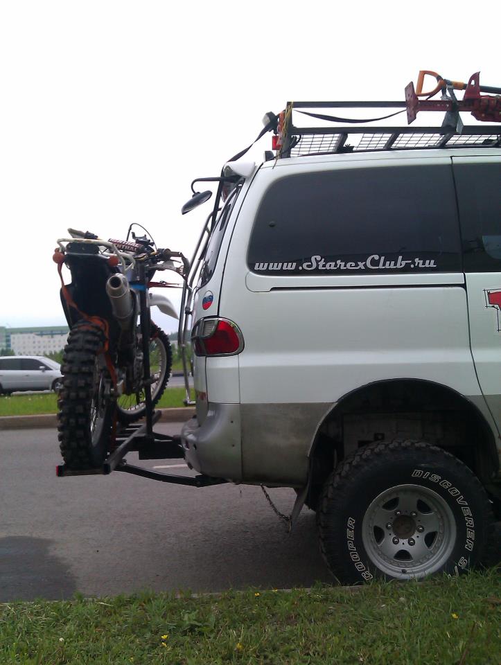

Самоделкин Опубликовано 6 июня, 2012 Жалоба Поделиться Опубликовано 6 июня, 2012 Вот рабочий вариант, чел давно так ездит, все стоит в одном квадрате, ничего не выворачивает. Цитата Ссылка на комментарий Поделиться на другие сайты Поделиться
alex_dor Опубликовано 6 июня, 2012 Жалоба Поделиться Опубликовано 6 июня, 2012 @Кулибин, имеется в виду, что назад мотик будет торчать сильно На зад врятли сильнее ... Вот с чем я катаюсь, @Самоделкин, Так у наго с боков доп подставки стоят о чем и шла реч Цитата Ссылка на комментарий Поделиться на другие сайты Поделиться
Shadow from St.Peterburg Опубликовано 6 июня, 2012 Жалоба Поделиться Опубликовано 6 июня, 2012 @Самоделкин, а мне кажется, или там еще и за верхний багажник стропа цепляется? @alex_dor, ага, тоже надеюсь буду с такой ездить, как только у @FLEX руки дойдут Цитата Ссылка на комментарий Поделиться на другие сайты Поделиться
s300s300 Опубликовано 6 июня, 2012 Жалоба Поделиться Опубликовано 6 июня, 2012 если бы мне такая штука понадобилась я бы сделал под квадрат но по краям пару растяжек винтовых которые бы крючками стягивали раму этой приблуды с буксирными крюками делики.. Цитата Ссылка на комментарий Поделиться на другие сайты Поделиться
