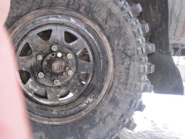

igo76 Опубликовано 6 июня, 2014 Жалоба Опубликовано 6 июня, 2014 (изменено) Всем привет!Вот и пришло время заменить мосты..Собираюсь вкатывать от Ниссан Y61..Тюненые ГП со штатов с передаткой 5.6 пришли(оба задние).Вояки показали себя неплохо..но этого недостаточно..сказывается все таки качество+увеличение колес(Stark Proto M/T 36x14.5R15 http://starktires.com/joomla/index.php?option=com_content&view=article&id=53&Itemid=35 )Фактически 37. У вояк уязвимыми местами становятся грибки и полуоси..но грибки больше.. По поводу тюненга.. Блокспорт..качество не очень и дорого.Одноклубник отказался тоже от вояк.. уже вкатил мосты от ТЛК-80 с блокировками..+ГП 5.3..двигатель ЧМО 40..вкатил 38 Nitta..ща тестирует..Хочу сказать по вкатке мостов следущее..Дешевле будет купить в родной деликовский задний мост от пыжа с ГП 5.3..вкатить передний ТЛК-80+ГП 5.3..разницу в ширине мостов компенсировать дисковыми проставками. По поводу рамы..Дорого..Лишний вес.Данная конструкция как у нас.. зарекомендовала себя хорошо.А да..в планах пневмоколеса.Как то так. Изменено 6 июня, 2014 пользователем igo76 Цитата

igo76 Опубликовано 17 июня, 2014 Жалоба Опубликовано 17 июня, 2014 Фоты есть делики с 80ми мостами? Как чувствуют себы кронштейны передних клюшек ,приваренные к лонжеронам (вернее сами лонжероны)? Нет нигде отрывов,трещин? Получается там самое нагруженное место. 64й мотор наверно всё ж слабоват для больших(от 35)колёс? Мне кстати удалось внедрить рычаги-клюшки на заднюю подвеску без ослабления нашей полурамы,сейчас практически нет "кишков" снизу моста. Все ок..нигде ничего..сплюнулДо этого у него тоже стояли вояки..устал бороться с грибками..машина в сезон постоянно гоняет под туриков.Смысла ставить клюшки в зад не вижу..наши родные задние рычаги работают отлично..и меньше вложений..тяги на 38 Нитте хватает..передатка как и писал у него в ТЛК мостах 5.3. Цитата
igo76 Опубликовано 17 июня, 2014 Жалоба Опубликовано 17 июня, 2014 (изменено) Фото . . Изменено 17 июня, 2014 пользователем igo76 Цитата
