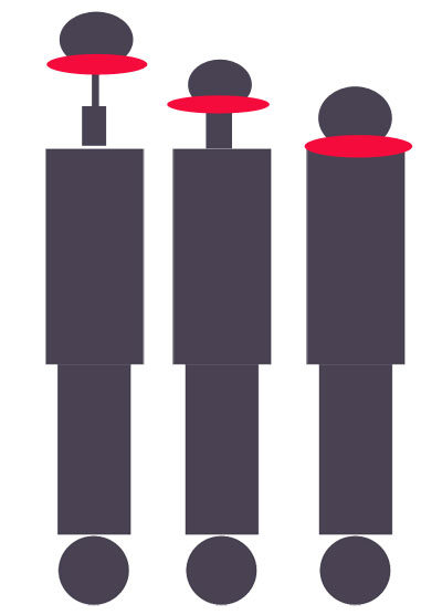

Denikin Опубликовано 18 апреля, 2014 Жалоба Опубликовано 18 апреля, 2014 @Делика Стихия, спасиб) но болты уже врезал на 16-17) чтонибудь придумаем со фтулкой) вопрос к следущиму) ты ухо как приворил к амортизатору??? 1/2/3 слева на право) красным сварка) Цитата
Делика Стихия Опубликовано 18 апреля, 2014 Жалоба Опубликовано 18 апреля, 2014 По второму(среднему варианту).Отступал 15мм от аморта. 1 Цитата
