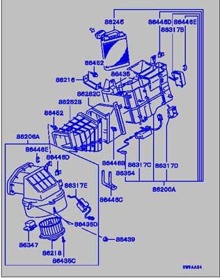

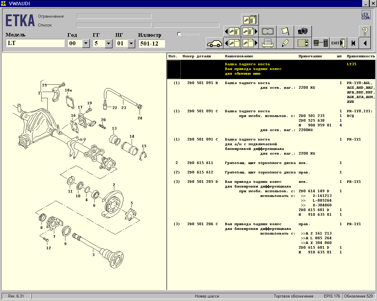

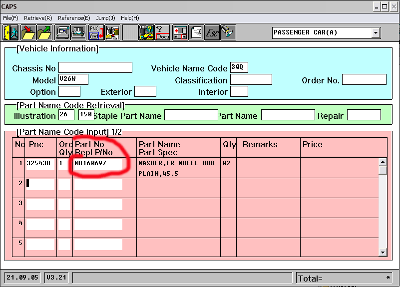

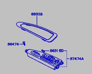

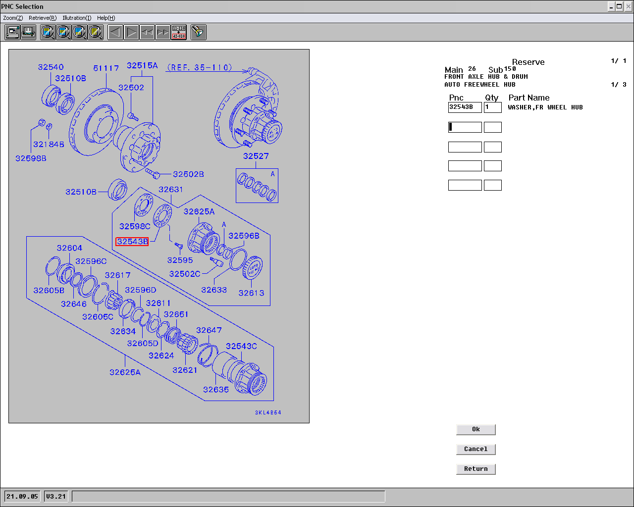

Roxer Опубликовано 22 сентября, 2005 Жалоба Опубликовано 22 сентября, 2005 У Мицубиси каталог называется CAPS (полный по-моему на 6 CD, стоит 60 уё, в Москве) у Фольксвагена он называется ETKA (сделан гораздо лучше чем у Мицубиси, и всего на 1 CD, стоит 100 руб.) Вот например CAPS: Цитата
Roxer Опубликовано 22 сентября, 2005 Жалоба Опубликовано 22 сентября, 2005 Partnumber CAPS выдает чуть попозже, при выходе в главное меню: Цитата

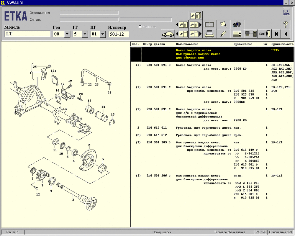

Roxer Опубликовано 22 сентября, 2005 Жалоба Опубликовано 22 сентября, 2005 А вот ETKA, если кому интересно:D Цитата
