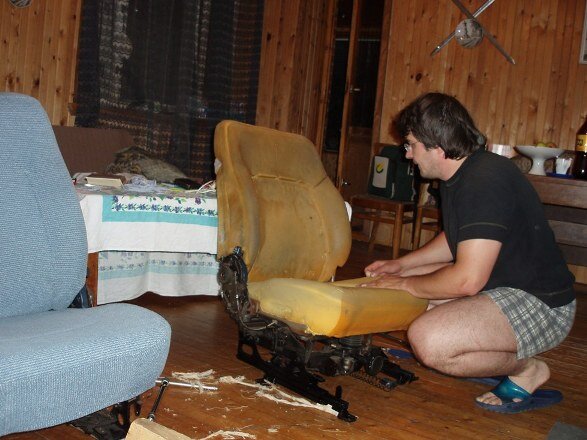

Vovchik Опубликовано 27 июня, 2012 Жалоба Опубликовано 27 июня, 2012 (изменено) На прошлой машине, Паджеро 2, я полностью снимал оббивку с сидений, стирал в ванной и натягивал обратно. Делал на даче, параллельно с мелким ремонтом кузова, фотку процесса прилагаю. Эффект потрясающий, скажу я вам... Ни в одной химчистке не будет такого эффекта. Крепление оббивки простое, снизу и сзади крепилась на металлические кольца к раме кресла. На подушке и спинках изнутри были сделаны тканные петли, в них вставлены металлические прутки из проволоки и они также притягивались к раме кресла, повторяя рельеф паралонового основания кресла. Была только одна проблема из-за из-за ветхости обивки тканные петли развалились и я не к чему было крепить прутки на обшивке передних кресел. В процессе сборки металлические кольца я заменил на пластиковые хомутики. Обивка была комбинированная (ткань/дерматин) и была некоторая проблема с дермантином, он особо не хотел тянуться при сборке. Вот меня посетила подобная идея с сиденьями от Делики. Вроде как система крепления такая же. Ни у кого не было опыта разбора сидений? Какие там особенности? Изменено 27 июня, 2012 пользователем Vovchik Цитата

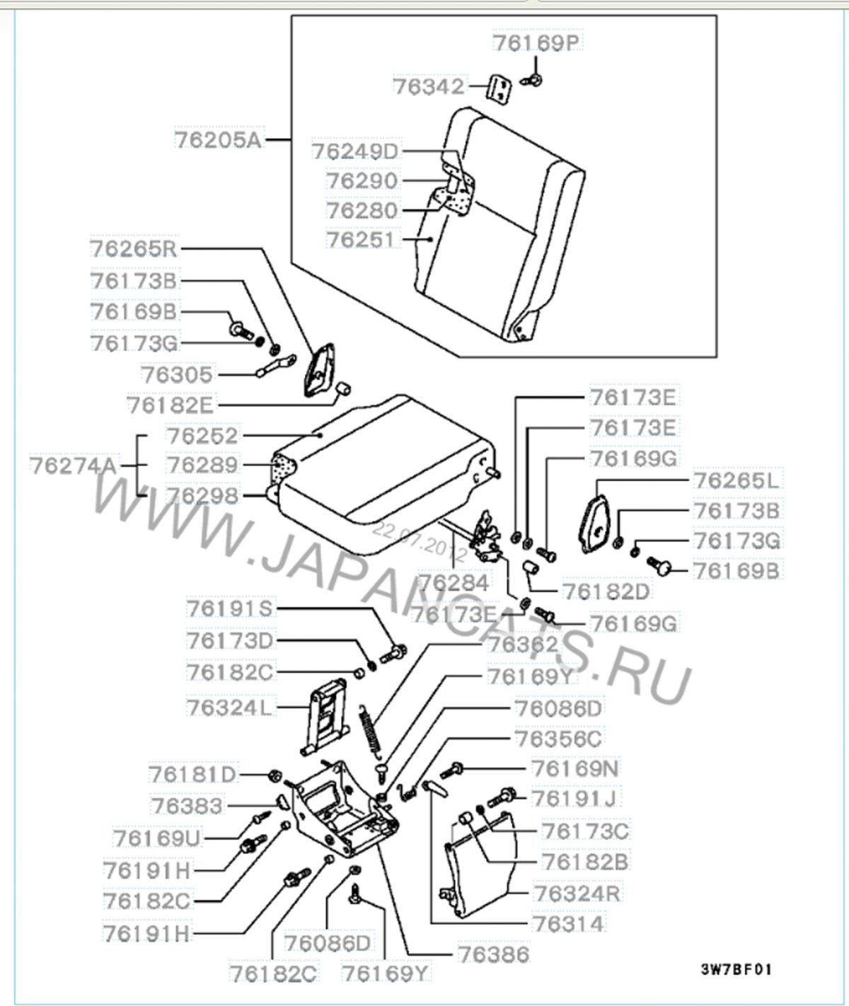

Ser-Bat Опубликовано 21 июля, 2012 Жалоба Опубликовано 21 июля, 2012 При снятии обшивки с откидного кресла дивана пришлось раскрутить весь механизм откидывания с спинки, в руках осталось несколько втулок, 3 пружины и прочие железки, как теперь все это правильно собрать? Цитата

ze_pp_elin Опубликовано 22 июля, 2012 Жалоба Опубликовано 22 июля, 2012 @Ser-Bat, могу вот такую картинку предложить мож поможет Цитата

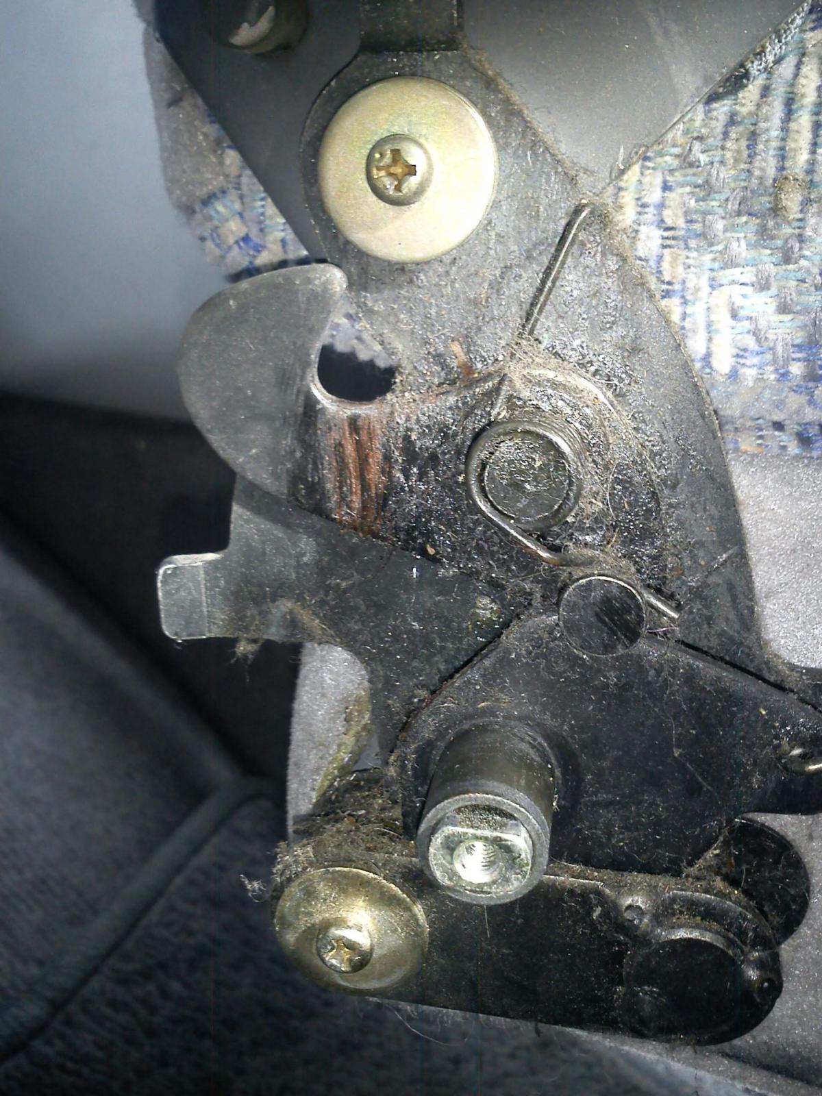

Ser-Bat Опубликовано 22 июля, 2012 Жалоба Опубликовано 22 июля, 2012 @Craig, с этой разборкой салона я прихожу к выводу что это не самый плохой вариант, хотя подозреваю что после этого внутри все будет иметь весьма ржавый вид @ze_pp_elin, на этой схеме мханизм откидывания спинки идет единой позицией. Две пружинки поставил по аналогии с другой стороной, осталась третья, которая стоит только со стороны ручки, при сборке будем разбираться. Если кто может, сфотографируйте механизм раскладывания откидного кресла со стороны ручки, который под пластиковой накладкой. Цитата
ze_pp_elin Опубликовано 22 июля, 2012 Жалоба Опубликовано 22 июля, 2012 @Ser-Bat, Сегодня сфотаю а вечером выложу Цитата
ze_pp_elin Опубликовано 24 июля, 2012 Жалоба Опубликовано 24 июля, 2012 @Ser-Bat, извини что с задержкой, получилось только седня выложить Цитата
Ser-Bat Опубликовано 25 июля, 2012 Жалоба Опубликовано 25 июля, 2012 @ze_pp_elin, спасибо большое, теперь я знаю куда 3 пружина идет Цитата

vitlik Опубликовано 13 января, 2013 Жалоба Опубликовано 13 января, 2013 Кстати, третья пружинка ставится как с одной так и с другой стороны, только различаются на левую и правую.. Цитата
