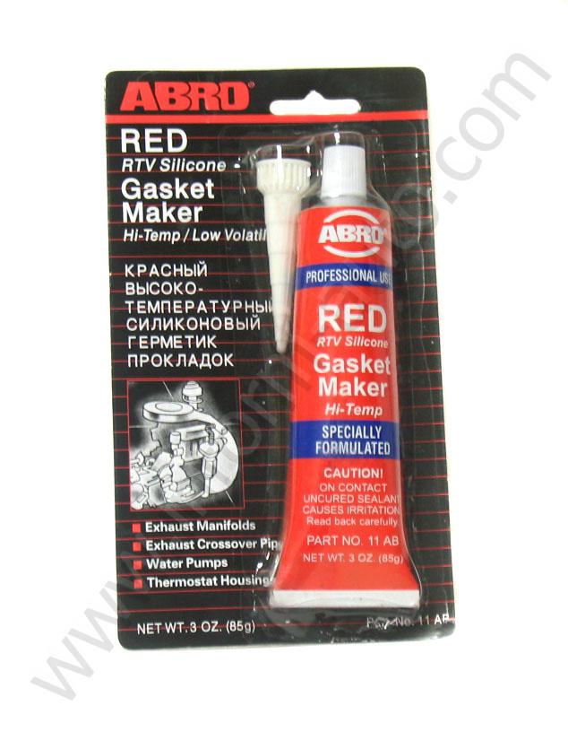

Тоже казанский используем,лучьше нет его.Красный говно.доже и не думай брать.от него уксусом пахнет и клеет так себе.
Тоже красным как на картинке щас пользуюсь, до этого такой черный покупал всегда. На таком крышка клапанная держится)) Но воняет он пипец.
Герметик казанский идет с загустителем-наполнителем, уже потому лучше; силикон в нем не уксусный, а потому не агрессивный к металлам;

Правильно @andrej758 говорит, я тоже мучился с разными герметиками, потом купил новую прокладку (200 руб). Намазал герметиком только где полумесяцы т.к. они старые и почти деревянные. И проблема ушла. Старая прокладка оказалась чуть ли не в двое тоньше новой. Герметик был ABRO красный
