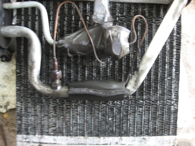

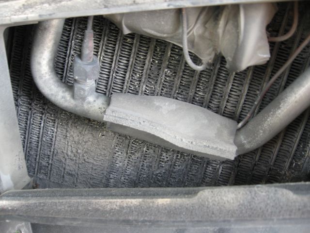

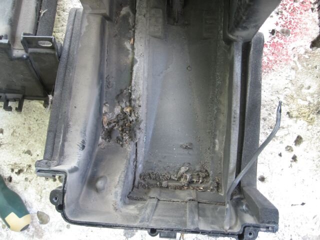

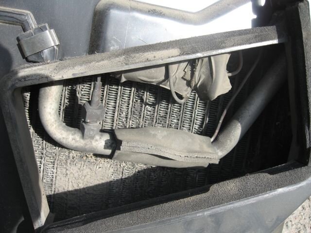

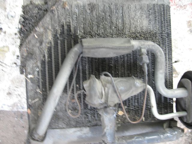

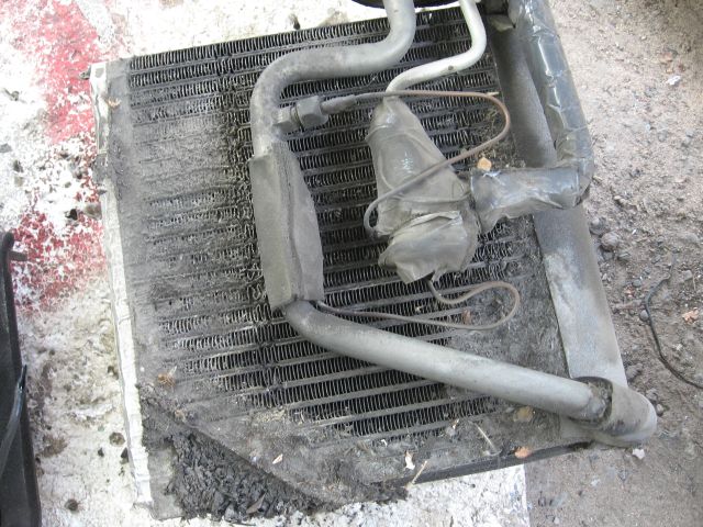

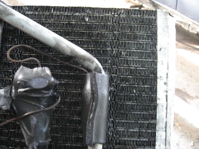

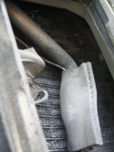

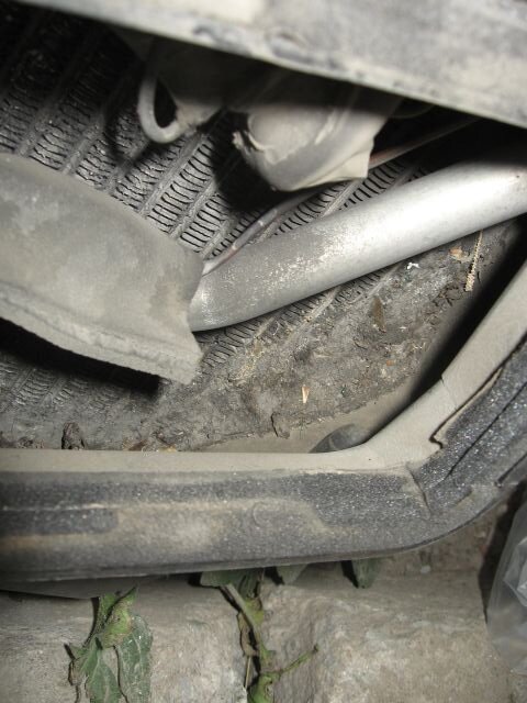

Карандаш Опубликовано 2 октября, 2007 Жалоба Опубликовано 2 октября, 2007 Короче, мужики! Разобрал я вчера испаритель! Фотографии говорят сами за себя. Сразу скажу что НИКАКАЯ ХИМИЯ, продающаяся в автомагазинах для очистки кондиционеров НЕ СПРАВИТСЯ с тем, что там творится! Все то, что там налипло, это просто ВОЙЛОК! Это смесь пуха, паутины, растительных волокон, мошек, пыли и всего тому подобного. Я охренел! Я размачивал и отмывал этот войлок с фэйри, отмывал мистером мускулом с нашатырем, выковыривал иголочками, продувал компрессором, проливал из шланга на протяжении нескольких часов. Такую пенную химию для кондиционера я тоже покупал. Смысл ее в том, что не снимая испарителя, с помощью длинного шланга эта пена через дренажное отверстие в кожухе испарителя «забузовывается» внутрь и там, типа все должно откиснуть, отвалиться и вытечь через дренажное отверстие. Но поверьте мне, если бы это была какая-то соляная кислота, которая сжирает всю органику, я бы еще поверил. Но то, что там, даже если бы и отвалилось от радиатора, то начисто забило бы дренажное отверстие. Да и не отвалилось бы оно в жизни. Я попробовал ее для интереса нанести на испаритель, но мнекажется, что эта пена тупо испаряется и все. Короче я ее уже в самом конце на чистый радиатор нанес, типа для дезинфекции. Вот такие дела! Короче ФИЛЬТР САЛОННИК это НЕОБХОДИМОСТЬ КРАЙНЯЯ!!!! Инач каждый сезон надо будет проходить через эту процедуру!!! Теперь у меня вопрос к знатокам. Вот я разобрался с испарителем кондиционера. Но ведь есть еще и радиатор печки передней. Правильно я понимаю?! Значит и он так же забит и тем же самым, а?! Т.е. ситуация такова! Если воздух к радиатору печки поступает сквозняком через радиатор кондиционера, то скорее всего радиатор печки не такой забитый – большинство всего осталось на радиаторе кондера (обратная сторона которого, кстати, абсолютно чистая была). Но если у нас там подача воздуха регулируется какими-то заслонками и воздух подается к радиатору печки минуя радиатор кондера – тогда точно такой же сюрприз ждет нас и на печке. Смотрим дальше Блин, как сделать, чтобы все фотки сразу прицепить?! Последние две фотографии - это то состояние до которого удалось отмыть. Цитата
Evgo Опубликовано 2 октября, 2007 Жалоба Опубликовано 2 октября, 2007 В печку воздух через кондиционер идёт. Он всю грязь и собирает. Цитата
Карандаш Опубликовано 2 октября, 2007 Жалоба Опубликовано 2 октября, 2007 В печку воздух через кондиционер идёт. Он всю грязь и собирает. Т.е. сто пудово можно расслабиться по поводу радиатора отопителя?! Ну что-ж, дай Бог! Инженер!!! ты тоже ведь снимал испаритель. Вспомни пожалуйста, там на трубках, которые в подкапотном пространстве стоят, есть резиновые манжетики уплотнительные или нет?! (у меня блин чтобы посмотреть надо снимать два аккума). Их надо менять интересно, если они есть? В книжке нарисовано, что там какие-то вроде "детали не подлежащие повторному использованию". Тогда блин вопрос в том, что если это прокладки, то где их взять?!! Цитата

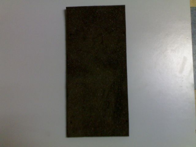

Карандаш Опубликовано 3 октября, 2007 Жалоба Опубликовано 3 октября, 2007 Блин! Судя по всему, кто-то уже лазил толи в печку, толи в кондер до меня. Нашел там сверху аккуратненько положенный прямоугольник из черного поролона (см. фото). Видать когда собирали, забыли его куда-то вставить. Мужики, кто-нить знает откуда это поролоновое чудо?! С четырех сторон у него есть четыре маленьких прокола. Видимо толи прикручен был, толи надет на что-то. Одна сторона запыленная, вторая чистая. Ну уж не думаю, что это фильтр! Потому, как через поролон сосать воздух, это глупо, да и забился бы он в два счета до такой степени, что перестал бы вообще пропускать воздух. С радиатора испаритея и то вон, еле вычистил, у него ячейки крупнее в тыщу раз, чем у поролона дырочки. А тогда что это?! Лежало прямо сверху над испарителем, одним краем на вентиляторе, вторым уже на корпусе печки. Цитата

Карандаш Опубликовано 10 октября, 2007 Жалоба Опубликовано 10 октября, 2007 Видать какая-то зараза лазила в моем кондере до меня! Нашел лежащим сверху вот такой черненький тонкий прямоугольник из поролона (см. фото). Откуда он? Где стоял? Может кто-нибудь знает? На нем в четырех местах тонкие проколы. Толи прикручен был, толи надевался куда. Одна сторона запыленная - другая чистая. но пыль могла и сесть просто на ту сторону, потому, что он лежал сверху на корпусах вентилятора, испарителя и печки этой стороной вверх. Мужики! Кто знает?!! Цитата
