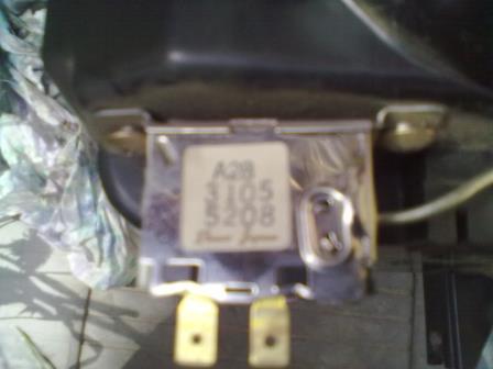

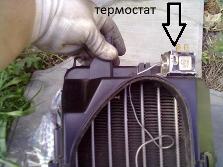

rusha68 Опубликовано 29 мая, 2013 Жалоба Поделиться Опубликовано 29 мая, 2013 у меня и не только,но на кирпиче так не работает термостат и по этому просто перемыкаем на нём клеммы и всё начинает работать,но без термостата Цитата Ссылка на комментарий Поделиться на другие сайты Поделиться
rusha68 Опубликовано 29 мая, 2013 Жалоба Поделиться Опубликовано 29 мая, 2013 неее есть !я разобрал всё от того что термо-расширяющий клапан заклинил и за одно посмотрел термостат,но он просто электрический на включение и отключение питания на систему кондиционирования Цитата Ссылка на комментарий Поделиться на другие сайты Поделиться
Jorjio Опубликовано 29 мая, 2013 Жалоба Поделиться Опубликовано 29 мая, 2013 Радиатор чистый, с зимы я оба радиатора уже раза 4 снимал. Сейчас катался, приехал на работу кондей работает не выключается (мин 5 наблюдал). Может этот клапан подвисает, система не работала несколько лет (ремень тоже был скинут). Цитата Ссылка на комментарий Поделиться на другие сайты Поделиться
rusha68 Опубликовано 29 мая, 2013 Жалоба Поделиться Опубликовано 29 мая, 2013 из-за этого клапана просто полность не холодит один из двух теплообменников. Клапан термостатического расширения — простой шаровой клапан, управляемый через пружину с диафрагмой. Газ, давление которого сильно меняется в диапазоне регулирования (это может быть, например, углекислота), действует на диафрагму. Газ находится в закрытой системе, включающей капиллярную трубу и чувствительный элемент. Этот элемент закреплен на испарителе. Если температура испарителя растет, давление газа в элементе увеличивается и действует на диафрагму таким образом, чтобы шаровой клапан приоткрывался и обеспечивал больший поток хладагента. Если испаритель станет слишком холодным, то давление газа в чувствительном элементе уменьшится, и шаровой клапан закроется. Таким образом контролируется поток хладагента, и температура испарителя поддерживается достаточно постоянной при переменных условиях воздушного потока. Цитата Ссылка на комментарий Поделиться на другие сайты Поделиться
N181 Опубликовано 29 мая, 2013 Жалоба Поделиться Опубликовано 29 мая, 2013 Смотри, ё..... рванет. (там нет термостатов, есть предохранительные датчики) и термостат есть и датчики... и ничего не Ё...(при перемыкании клемм термостата), проверено опытным путём и не одним годом пользования... Цитата Ссылка на комментарий Поделиться на другие сайты Поделиться
dragon Опубликовано 29 мая, 2013 Жалоба Поделиться Опубликовано 29 мая, 2013 (изменено) и термостат есть и датчики... Где этот термостат? В кондиционере в контуре только 2 датчика давления (либо в виде одного совмещенного) и клапан ТРВ (на двуконтурном 2 ТРВ), плюс на испарителе датчик температуры и небольшой блок управления, который при понижении температуры (обычно ниже +5) отключает муфту. Изменено 29 мая, 2013 пользователем dragon Цитата Ссылка на комментарий Поделиться на другие сайты Поделиться
rusha68 Опубликовано 29 мая, 2013 Жалоба Поделиться Опубликовано 29 мая, 2013 (изменено) Серёга,я делал как ты и говорил,но умер клапан,ну так вот я термостат разобрал,собрал,пошевелил и он вроде стал работать.проверял морозильником!)))))))))) Изменено 29 мая, 2013 пользователем rusha68 Цитата Ссылка на комментарий Поделиться на другие сайты Поделиться
dragon Опубликовано 29 мая, 2013 Жалоба Поделиться Опубликовано 29 мая, 2013 ЗЫ + на двигле 2 датчика температуры на 110 градусов - отключает компрессор и на 100 градусов - включает (даже при выключенном кондее) карлсона на переднем радиаторе Цитата Ссылка на комментарий Поделиться на другие сайты Поделиться
dragon Опубликовано 29 мая, 2013 Жалоба Поделиться Опубликовано 29 мая, 2013 @rusha68, Это у тебя выключатель заднего контура по температуре Цитата Ссылка на комментарий Поделиться на другие сайты Поделиться
N181 Опубликовано 29 мая, 2013 Жалоба Поделиться Опубликовано 29 мая, 2013 (изменено) @dragon,це ж никто не спорит...есть датчики... @rusha68,у меня ни сил, ни желания не было всё снимать...поэтому пшёл лёгким путём... ЗЫ.@rusha68,если нажать после загрузки картинки "кнопку" "вставить в сообщение", то не будет вылазить надпись"прикреплённые изображения")))) @dragon,неа.... оно вааще всё вырубает...тупо питалово на компрессор не идёт... Изменено 29 мая, 2013 пользователем N181 Цитата Ссылка на комментарий Поделиться на другие сайты Поделиться
dragon Опубликовано 29 мая, 2013 Жалоба Поделиться Опубликовано 29 мая, 2013 @dragon,неа.... оно вааще всё вырубает...тупо питалово на компрессор не идёт... Где-то глюк, должно перекрывать только второй контур (электроклапан) Цитата Ссылка на комментарий Поделиться на другие сайты Поделиться
