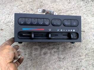

Meteor Опубликовано 2 сентября, 2017 Жалоба Опубликовано 2 сентября, 2017 Всем привет.Может кто сталкивался уже? Проблема такая. Сзади кондей работает нормально, холодит, а спереди нет, дует обычным воздухом. Если ставлю на рециркуляцию или забор воздуха снаружи все одно, не холодит. Вроде пару дней назад холодил, после замены испарителя в салоне и чистки внешнего радиатора. Но тоже как-то странно Из двух центральных отверстий (не знаю как назвать) на торпеде дул не холодный воздух, а по краям холодный. С горячим так же было, т.е. когда поставил температуру повыше, климат стал подогревать воздух, из крайних шел горячий, а из центральных двух прохладный (видимо уличный). В общем я немного в ступоре, вряд ли климат разые потоки по разному греет или охлаждает. Думаю либо это датчик, электроника не исправна, либо заслонки криво работают. Что может быть? Цитата

Alex/S Опубликовано 4 сентября, 2017 Жалоба Опубликовано 4 сентября, 2017 (изменено) @Meteor, По порядку... Потрогать рукой трубки, промерять термометром. Если один контур работает хорошо, а другой из рук вон плохо, то скорей всего забит ТРВ. Насколько мне известно - не лечится, только замена. По соплам (дефлекторам) на торпеде. На панели климата есть рычажок (или кнопка), где синяя и белая стрелка. http://static.baza.farpost.ru/v/1395935441842_hugeBlock У тебя скорей всего другая панель, но суть такая же. При положении на синию, из центральных дифлекторов идет воздух в обход радиатора отопителя. Т.е. зимой, из них летит холодный воздух, даже при печке на максимум. При положении на белую стрелку, из центральных дефлекторов, может пойти теплый воздух, если выбрать режим "только в лицо" или "в ноги и лицо", в остальных режимах, из центра все равно дует холодным, минуя радиатор отопителя. Сделано это, типа, что бы освежать дыхание водителю и пассажиру. Про живость компрессора, все расскажет специалист по кондеям, просто накинув станцию, и измерив давление. Изменено 5 сентября, 2017 пользователем Alex/S Цитата
